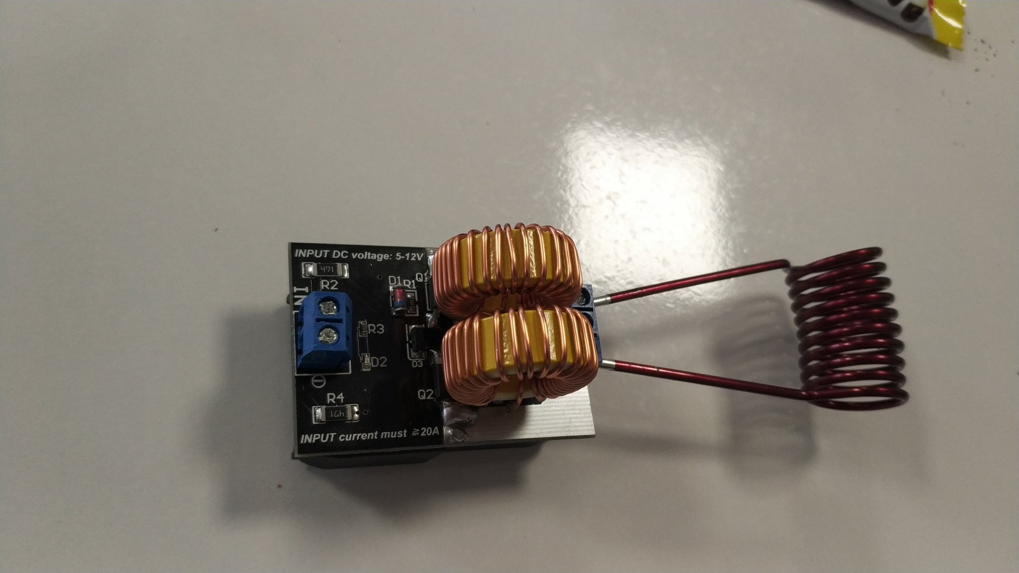

Satin aldigimiz indüksiyon isiticisina uygun guc kaynagi secemedim 12v 1a adaptor var bagladim ama calistirmaya yetmedi ne yapmam gerekiyor.
ısıtıcı olduğundan çok elektrik harcayan bir şey, yani uzun saatler kullanmayacaksan gösterdiğin kaynak zorlanmadıkça sorun olmaz bence, ama uzun saatler kullanacaksan daha güçlü bir kaynak bozulmadan seni daha çok götürür sanırım

Yani 25 veya 30 amperlik bir guc kaynagi daha verimli calisabilir. Dogru anlayabilmis miyim?
Gerçi Sayın @hearthief yazmış.
Benimde tavsiyem daha fazla amper verebilen bir kaynak kullanmanız. Bir cihazı limitlerinde kullanmak o cihazın ömrünü çabuk bitirir.
Örneğin: https://www.otomasyoncu.net/urun/29-amper-lrs-350-12-guc-kaynagi gibi bir kaynak uzun vade de işinizi daha rahat görür.

Günde bir defa 10dk kullanılacaksa aküde kullanılabilir,
hazırda kenarda eski araba aküsü varsa değerlendirilebilir,
onada akü şarj aleti derdi olacak ama 30-40 Amper güç kaynağından ucuza gelir.

Cok mantikli tesekkur ederim sanirim bu daha uygun fiyata mal olacak.
