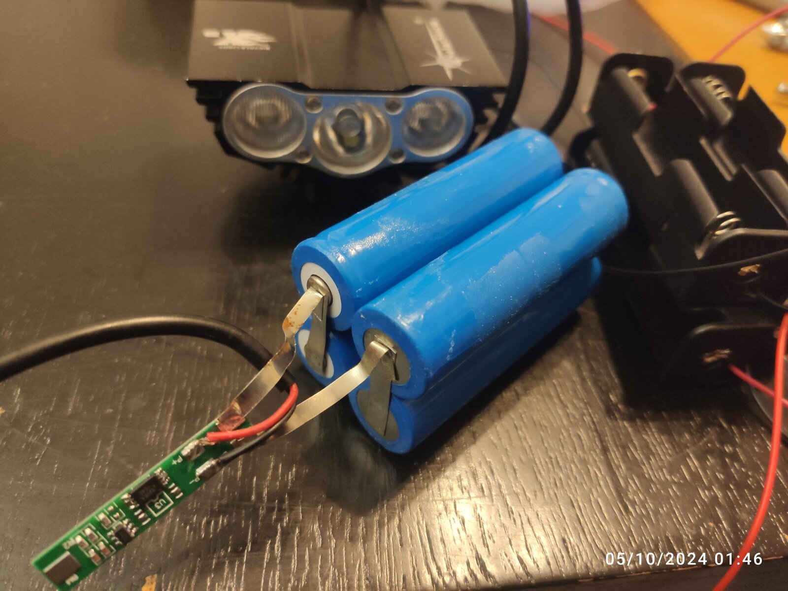

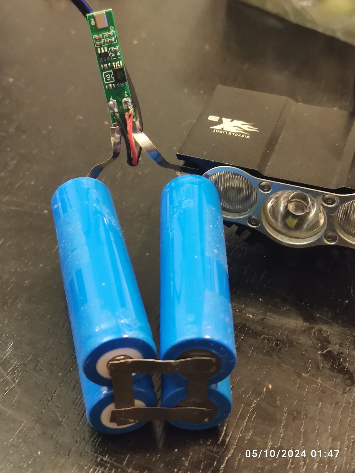

Merhabalar, vaktinde Çin sitesinden aldığım fotoğrafta eklediğim güçlü bir bisiklet ışığım var. Dandik pil kullandıkları için pillerin çabuk öleceğini biliyordum öyle de oldu. Pilleri daha sonraki dönemlerde kolay değiştirmek lehim, punto derdiyle uğraşmamak için pil yuvası aldım elimdeki eski pilleri kullanayım derken cihazla gelen pil kafamı karıştırdı. Piller 4 adet 18650 olduğunu düşünüyorum üzerinde herhangi bir yazı yok, pillere bağlı bms devresinin üzerinde 7.4 v. yazıyor, şarj adaptöründe dc 8.4v. 1000mA yazıyor. İnternet sitesinde teknik özellikerinde pil için 4x18650 3.7V demiş. Bu sistemde bms devresi hatalı mı? Pilleri daha uzun ömürlü kullanmak için bir değişiklik yapmak gerekir mi?

Piller 2 seri ve 2 paralel olarak bağlanmış. 2 seri pil 3.7 * 2 = 7.4 volt yapar. Maksimum voltajı 4.2 * 2 = 8.4 volt en az besleme gerekir ki şarj adaptöründe de öyle yazıyor. Değişiklik yapmaya gerek yok gibi görünüyor...
Çok teşekkür ederim sağolun
