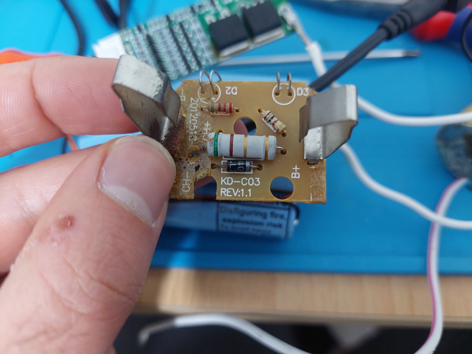

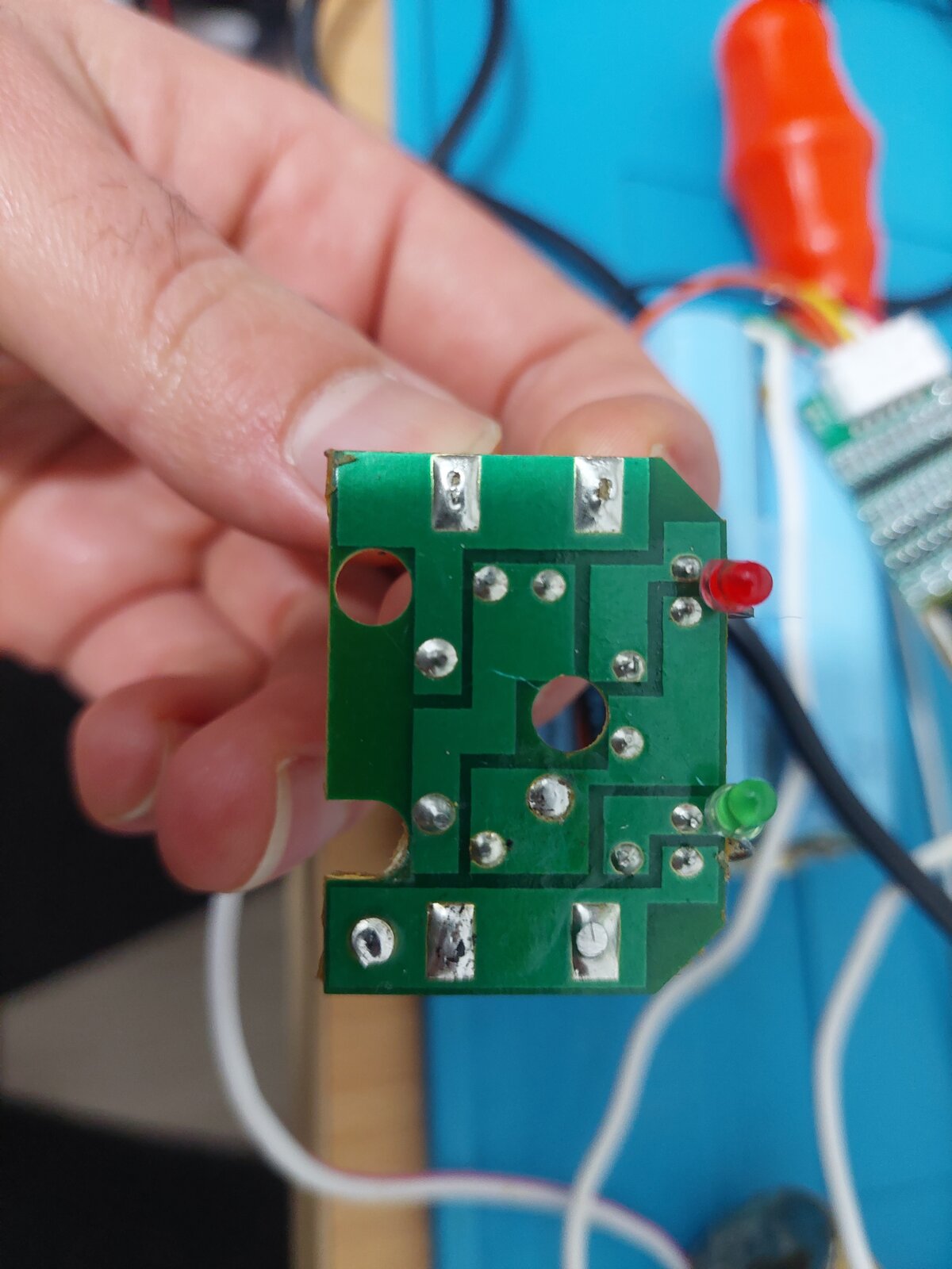

Merhaba arkadaşlar elimde 18 volt Nicd bir şarjlı vidalama var 10 senelik. ben buna LG marka inr 18650 5 hücre aldım. 15A BMS ve 21 volt 2A adaptör aldım. Eski adaptörü normal dc jak ve bu jack bataryanın oturduğu bir konsol a giriyor. konsolun üzerinde yeşil kırmızı şarj ışığı kartında ise büyükçe bir 4 ohm direnci, iki led direnci birde diyot bulunuyor. tüm herşeyi bağladığım zaman 450 mA akım çekmeye başladı 50 dk sonra normal olarak 350ye düştü. kartı geçip direkt olarak bms e adaptörü bağladığım zaman 4 5 Ampere yükseldi bir anda tabi hemen kestim bağlantıyı. sorum şu; konsolun kartında akım sınırlama olarak kullanıldığını düşündüğüm 4 ohm luk direnci değiştirirsem çekilen akımda bir yükselme olur mu? (isteğim pillerin boş haliyle 1-1.5 A şarj akımına ulaşması) yoksa daha farklı ne yapılabilir? resimleri konuya ekliyorum lütfen ama lütfen konuya hakim olanlar cevap versin.Teşekkürler.
LM317 ile 0.5A-1.0A arası akım sınırlayacak
bir devre yapabilirsiniz.
mehmet hocam direncin paralelinde diyot olduğu için 4 ohm veriyormuş çıkardım 5.5 oldu.Bende deneme amaçlı elimdeki en küçük direnç olan 12 ohm direnç attım ve neredeyse x2 akım artışı oldu. şuanlık memnunum fazla ısınma yok. bu sefer bir başka sorun var. 15A bms kullandım fakat sanırım tam 6 amperde akımı kesiyor. tetiğe bi anda bastığımda yanıt vermiyor sadece milisaniyelik bir ses geliyor. fakat devreye ince kablolu krokodiller ve propları kullanarak ampermetreyi bağladığım zaman sanırsam daha fazla güç çekiyor. şöyle ki normal bağlı olduğu zaman çok yavaş tetiği ezmem gerekiyorki son hızda dönsün yoksa direkt akım kesiyor bms, ampermetre bağladığım zaman ise bu tetiği ezme hareketimin biraz daha hızlısını yapıyorum hiç sorun yok. hikmeti ampermetrede mi yoksa krokodillerde mi bilmiyorum bu sorunu nasıl çözerim hocam?
