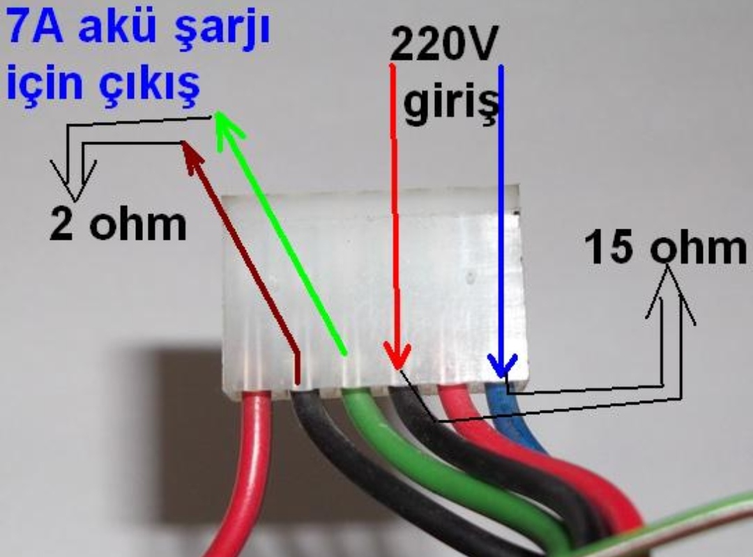

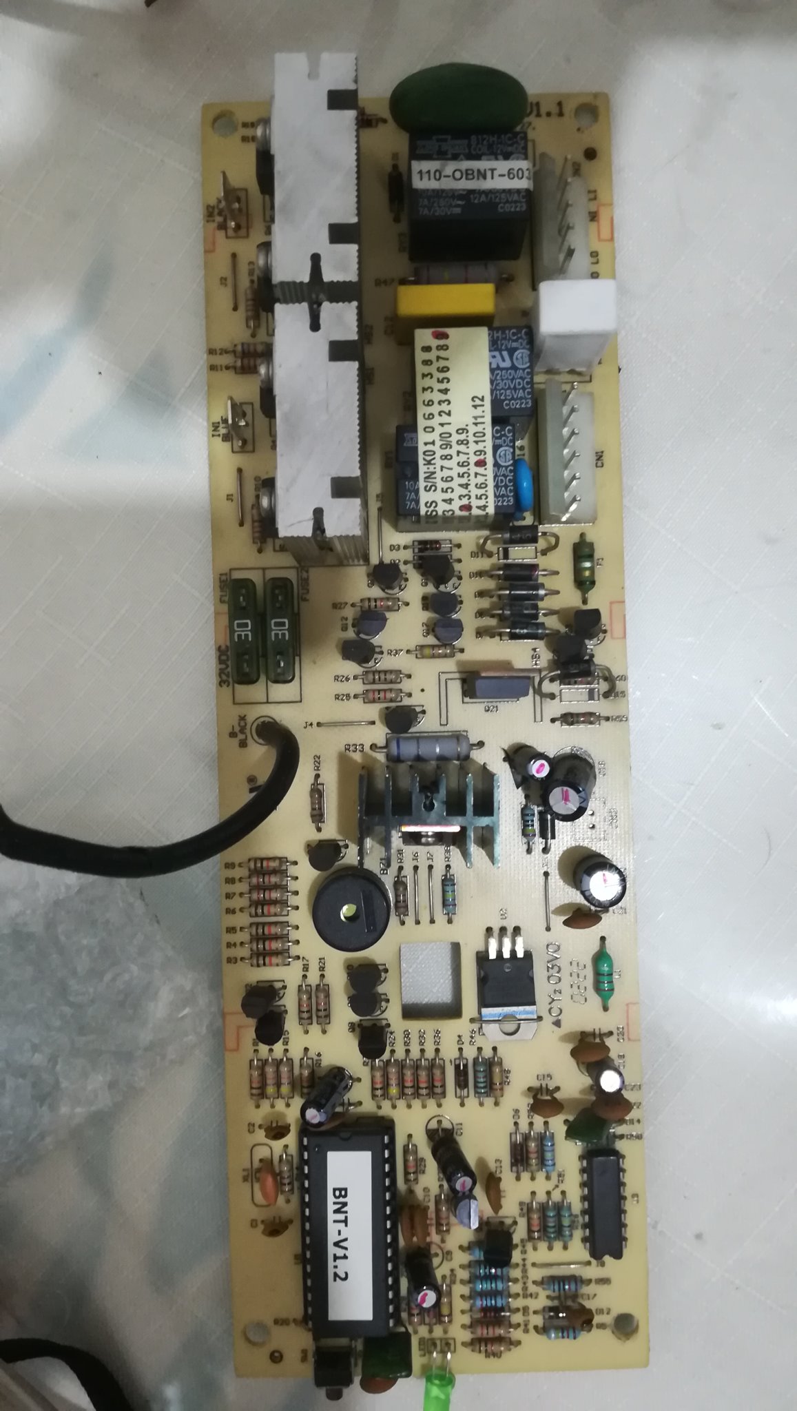

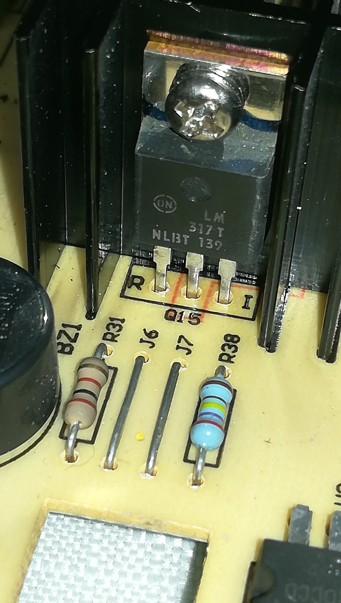

Herkese merhaba. Öncelikle belirtmeyimki yıllardan beri forumu takip etmekteyim. Her başım sıkıştığında önce. Forumda arama yaparak sorunumu çözüyorum ama bir noktada takıldım. Elimde 600va ups var ben bunu kutusunu iptal ederek yeni kutu yaptım üzerine 12 cm fan taktım. Ve 12v40 amp vrla akü ile kullanmaktayim. Uzun süreden beri sıkıntısız kullanıyorum. Fakat kesintiler uzun süreli olmaya başlayınca haliyle şarj süreside uzun sürdüğü için sorun olmaya başladı. Sizlerden ricam şu devreye bir göz atarsaniz acaba olurmu onuda bilmiyorum. Fakat eğer olursa şarj akımıni yükseltmek istiyorum. Yani 600 ma yerine 4 amp ile şarj etsin istiyorum. Devredeki bir parçanın değişimi ile olacak bişey mi yoksa harici bir devremi yapmalıyım. Ups trafosu harici çalıştırınca 14.2 volt ac ve dogrultma ile 19.8 volt veriyor. Yine araştırdıgim kadarıyla 20 amp kadar güç verebiliyor. Lütfen yardımlarınızı esirgemeyin. Herkese iyi pazarlar

cihazın trafo gücü vb bütün güç ayarları 12v 7ah için yapılmıştır..
4 amper az değil, zorlamak işinize gelmeyen sonuçlar doğurabilir..
arkadaşın dediği gibi söküp dışarıdan şarj edin yada otomatik şarj cihazlarından alın kendisi şarj etsin, kafanız rahat olsun..

Öncelikli olarak ilgilendiğiniz çok teşekkür ederim. Yalnız bu trafo 6 ince 3 kalın kablo çıkışı var. İnce kablolar 220 v girişi ve 7 amper akü şarj çıkışları. Kalın kablo mavi ve siyah olan 19 volt ve 20-25 amper gücünde. İnce olanlar ise 7 amper akü şarjı için kullanılıyor. Ben kalın kablolara anahtar ile ek devre bağlamak istiyorum. Yani anahtarlar tek yön çalışacak. 1ci kademede ups normal devresi ikinci kademe ise benim yaptığım ek devreye volt verecek. Olurmu olmazmı onu merak ediyorum ve eğer uygun olur ise nasıl bir devre kullanmaliyim. Hazırda olur üst mesajdaki gibi
20 amper olduğunu nereden biliyorsunuz
yukarıdaki devreyi alıp bağlayın madem..
yinede akü uçlarını söküp bağlasanız daha sağlıklı olur, ups devrelere zarar vermesin garanti olsun
