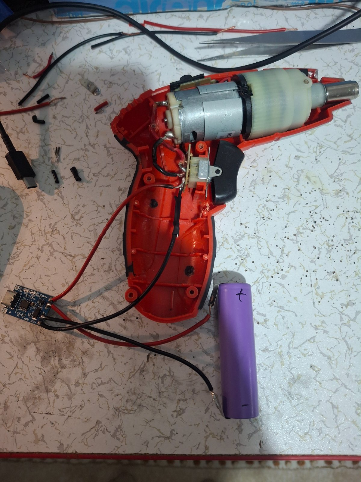

şarjlı vidalama tamiri

s.a arkadaşlar resimdeki gibi bir şarjlı vidalamam var lion pile çevirdim ama sanırsam tetik kısmında bir sıkıntı var elektriği iletmiyor bunun sağlamlığı nasıl kontrol edilr yada piysada satılma durumu var mı ??

Pilin çıkışını motorun + sına değdirin.
Motor çalışıyorsa anahtar arızalıdır.
Ancak şu var;
TP4056 nin mosfetleri motoru çevirebilecek kapasiteye sahip mi?
Yeterli akımı sağlayabilecek mi?
Mosfetin Veri bilgisinden akım gücüne bakın.
Veya tp4056 ya daha güçlü mosfet takılabilir.

şimdi üstat motora direk 5 volt verdim çalışıyor motor sağlam 2 .si motor çalışsa bile dişli kısmından hatır hutur ses geliyor acaba yağlamak mı lazım ? 3. sü yüzde 80 sıkıntı anahtar da onun sağlamlığı nasıl kontrol edilir yada yenisi satılır mı ?
mosfet den kastınız onu anlamadım herkes 4056 modül dediği için onu bağladım başka alternatifi var mı bunun ??

Şöyle açıklayayım.
Bilgilenmeniz için yazıyorum.
FS8205 ikili(dual) mosfet yeterli çıkış akımını sağlayabilir mi?
Bunun veri bilgisine bakılması gerekir.
Vidalamanın motoruna yeterli enerji veremeyebilir diye, veri bilgisinden incelenmesi gerekir diye yazmıştım. Gerekirse mosfeti güçlendirerek motora yeterli akımı sağlayabiliriz diye düşündüm. Ancak gerek kalmadı.
Veri bilgisinde;
8250A dual Mosfetlerin 5A akım sağlayabildiği için;
modül tek başına motorun çalışması, için yeterli enerjiyi sağlayacaktır.
Vidalamanın tetiğine WD40 sıkın bir kaç kez tetiğe basıp bırakın, normal çalışmasına başlayacaktır.
Tetik kolay kolay arızalanan malzeme değildir.
Kontaklar zamanla kir pas yaptığı için, temizlenmesi gerekebilir.
gres yağını nerede bulunur ki ??
Benzinciden rica edin. 1 parmak kadar gress yağı versin.
yoksa nalbur dan isteyin.
normal makine yağı diye tabir edilen yağ olmaz mı ?
Makine dişlilerinde gress yağı kullanılır.
Gress yağı kalındır. kullandığınız yerde uzun süre kalır.
Makine yağı incedir. Kalıcı olmaz. kısa bir zaman sonra tekrardan yağlamak gerekir.
Gress yağı kullanın.

hay Allah razı olsun sen ne güzel adamsın usta .. :D
şimdi bende youtubeden araştırdım tetik kısmında minik minik kontaklar var onları temizliyolar düzeliyor yağsız kontak sprey olur mu acaba ? gres yağı olayını da araştıracam bu arada şarjlı 4.8 volt çok büyük cihaz değil yani... neyse şu an çok müsait değilim ama ilk fıratta deneyip sonucu yazacam saolasın... :D
Bu ürün kronik sesli çalışıyor. Tetiği arızalıysa zor bulunuyor bit pazarlarında 10 tl ye satılıyor bu ürün sorun olursa bi hurda tedarik edin tetiği değişin bence. 2 adet paralel pil kullanırsanız daha güzel olur yoksa çabuk bitiyor şarjı.
