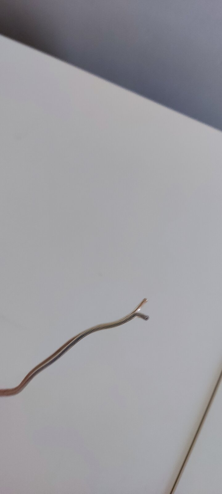

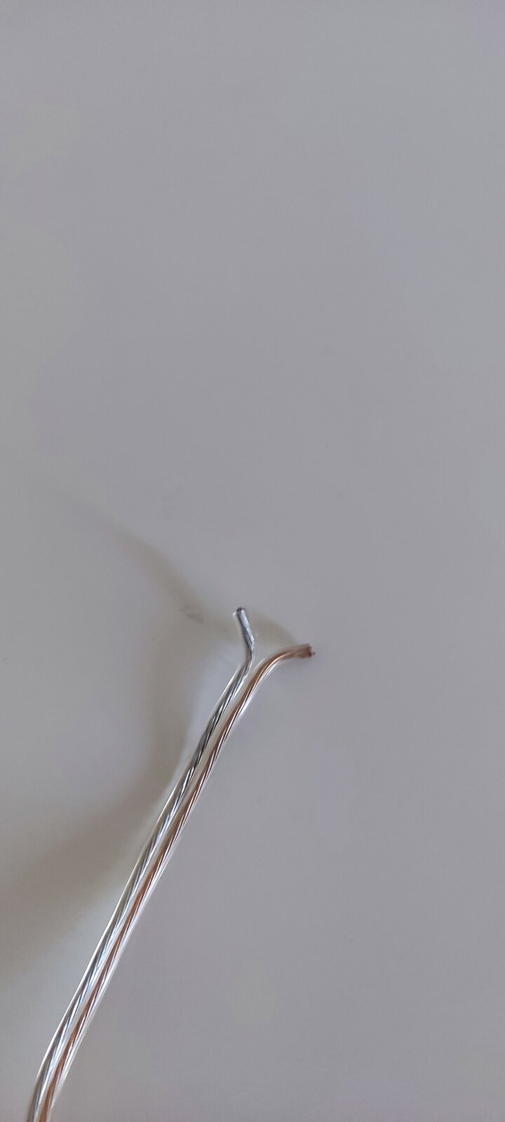

Merhaba, 10 metre LED'i 12.5 amper trafoya bağlarken ve köşelere ek olarak 0,75 kablo kullanmak istiyorum. Sizce sorun olur mu? Sistem hesaplamama göre 130W üstü. Kablonun fotoğraflarını bırakıyorum saf bakır bir kablo.

10 metre led'i iki ucundan da beslemezseniz eğer beslemenin olmadığı tarafta ledler çok kısık yanacaktır, hangi kabloyu kullanırsanız kullanın, ledin iki ucuna da paralel şekilde o kablo ile bağlantı yaparsanız hem akım kablodan geçen akım direkt yarıya düşecektir hem de daha homojen bir ışık elde edeceksinizdir. 10mt ledi iki ucundan o kablo ile beslerseniz yeterli gelecektir.

0,75 mm yi gömebilirsin. 3 metre sıkıntı yapmaz eğer 12 volt ise. yalnız sıkıntı kabloda değil besleme şeklinde @Salih445 ustamız doğru söylemiş 2 uçtan da besleme yaparsan daha sağlıklı olur. ledi döşeme şeklini sen biliyorsun. eğer mümkünse (ben tavan gibi hayal ettim) en kısa yolu izleyerek iki uçtan da besle.

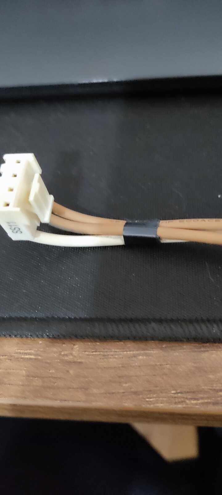

Eski bir televizyo'dan çıkan kalın kabloyu kullanmayı düşünüyorum 600v ve 105 dereceye dayanıklı çok kaliteli bi kablo sizede fotoğrafını atıyım sizce olurmu 0.75 den vaz geçtim

güzel insan, 0,75 bakır, şeffaf kablo dediğiniz şartlar uygundur. sanırım görüleceği için estetik açıdan şeffaf kablo demişsiniz. 12 voltta sıkıntı çıkartmaz. benim tezgah üstü led aydınlatmamdaki kablo belki 0,25 ve 1 metre ucundaki led 2 metre. sıkıntı yok. içiniz rahat olsun. soruyu sorarken eksik soruyorsunuz, bizlerde cevap verirken kuşkuyla yaklaşıyoruz. çünkü elektrik şakaya gelmez.
