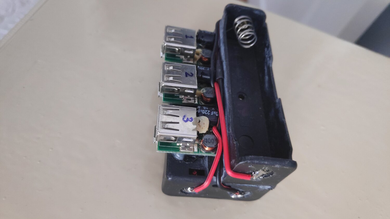

Peki şarj etmek için kendi yaptığım 18650 pilleri tek tek bağladığım resimdeki gibi bir şarj aletim var. Bunlardan birini söksem süpürgeye monte etsem 3 pili sıralı bağlasam yinede şarj eder mi? Yoksa tek pil şarjı için mi uygundur.
    93.6 KB · Görüntüleme: 228
Bu modüller tek pili şarj eder yada paralel bağlı pilleri şarj eder.
Siz 3 pili seri bağlı kullanacaksanız 3s bms devresi alıp hem pil şarjı için hemde süpürgenin beslemesi için kullanacaksınız.

Ekteki şarj aparatları dan birini söküp süpürgeye sabitleyip 3 tane de 3.7v 18650 pİl bağlamayındenemeye karar verdim. Bilgilerinizi paylaştığımız için teşekkürler.
