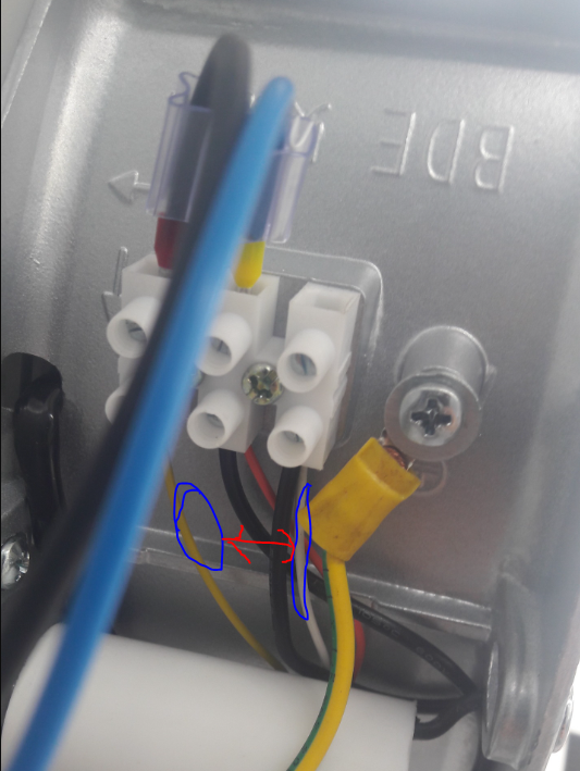

Arkadaslar merhaba elimdeki pano sogutma amacli havalandirma fani 1 fazli bir motor bunda 3 renkli kablo cikiyor ve birde kondansator var bizim baglayan arkadaslar kondansatorun bir ucunu bosta birakarak baglamislar fan calisiyor denedim kondansator bu duruma gore bosta kalmis baglantisi hakkinda bilgi almak istiryorum nedir ne degildir tesekkur ederim.

Kondansatör uçlarından biri boşta kalirsa calismaz ustam..siz yanlis görmüş olmayasiniz.?
emınım ustam resimdede goruluyor zaten baglantı acık sekılde
Ustam resimde kondansatör ucunun bosta olduğunu goremiyorum ben.yani kondansatörün 1 ucu faz hattına diger ucu klemenste sargı ucuna karsilk gelen yere bağlanacak kisacasi.resimdede aynı sekilde kondansatörün bir ucu faz, diger ucu fanın sargı ucuna birlikte bağlanmış.yani klemensin karşisi bos sadece yanildigin yer orasi ustam.yoksa bosta degil yani kond.ucu bagli.
http://elektrikteknikeri01.blogspot.../golge-kutuplu-asenkron-motorlarn-calsma.html
Üstteki linkteki gibi monofaze asenkron motor tipindeyse eğer faz ve nötr (siyah-kahve) 2 kablo çalışması için yeterli. Bu motorlar gölge kutuplu olmalarından dolayı ilk startları gölge kutupların ucundaki bakır halkaların oluşturduğu döndürme etkisiyle kendiliğinden olur. 3. kablo olarak görülen sarı yeşil-sarı kablo aspiratör motorunun metal gövdesinin topraklanması (elektrik kaçağı olmasında güvenlik amaçlı) için ilk resimdeki klemensin sağındaki metal şaseye vidalıdır. Yani bu motorun çalışması için 3 kablo kesinlikle girmiyor. Kolay gelsin.
Monofaze motor.
kondansatörün boşta görünen ucuna yardımcı sargının beyaz kablo ile ucu giriyor.
Yani o uç boşta değil.
@wild_for arkadaşımızında açıkladığı gibi o kondansatör faz açısını kaydırarak dönel bir manyetik alan oluşmasını sağlıyor.
