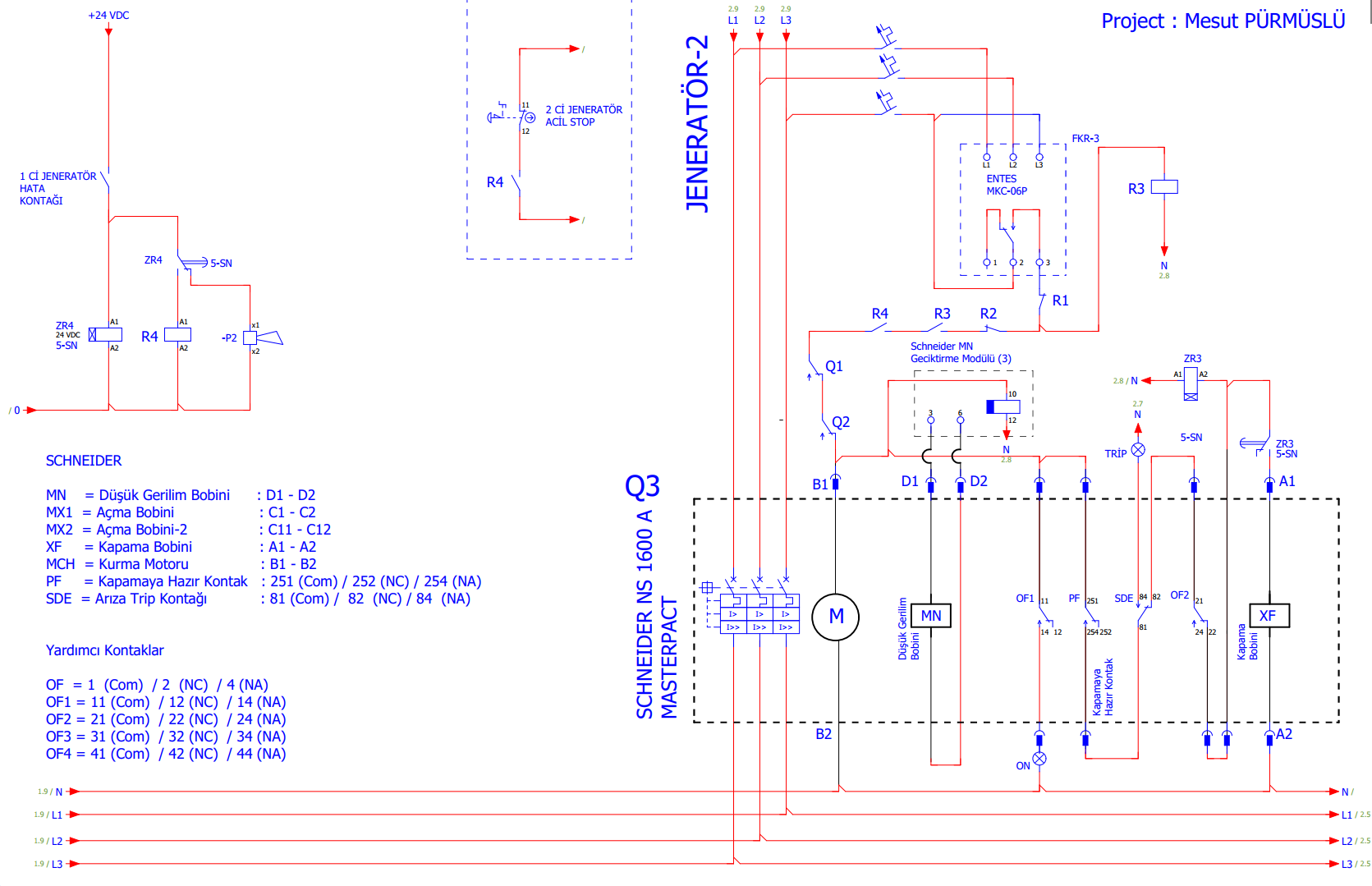

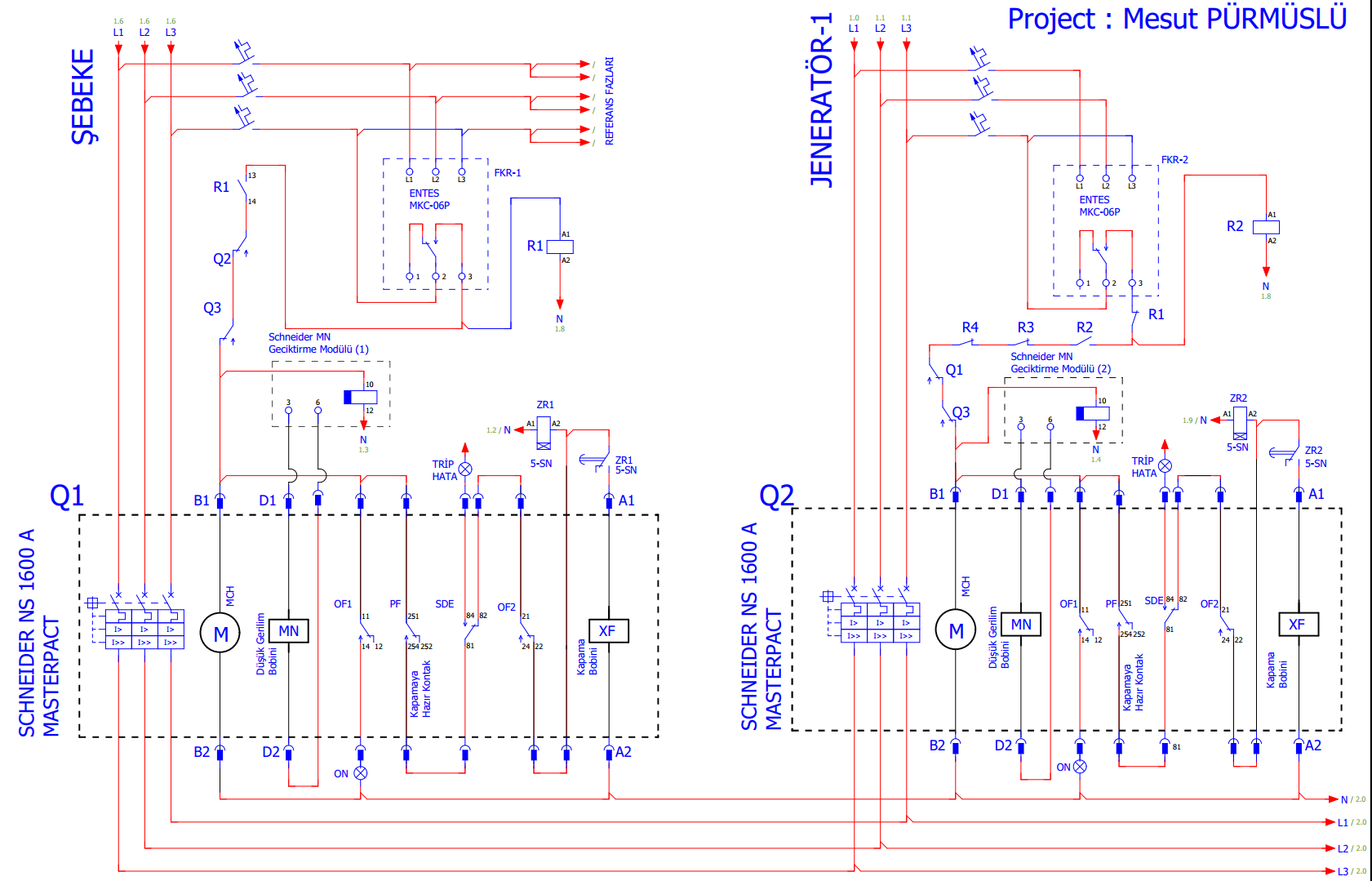

Merhaba.
Şalterlerde düşük gerilim bobini kullanıldı.
Gerilim dalgalanmalarında şalterlerin gereksiz açmaması için, düşük gerilim bobinleri ile beraber, Schneider MN geciktirme rölesi kullanmanız gerekiyor.
Öncelikli 1 ci Jeneratör olası bir nedenden dolayı devreye girmez ise, 1 ci jeneratörün hata çıkış kontağı ile zaman rölesi ve R4 rölesi tetiklenerek, R4 rölesine ait normalde açık kontağı, 2 ci jeneratörün acil stop butonuna seri bağlayacaksınız.
Kumanda devresi güvenlik amaçlı elektriksel kontak kilitleme ile donatılmıştır.
Harici olarak mekaniksel kilit donanımı eklemeniz gerekmektedir.
Devreye alma esnasında sorun yaşarsanız yardımcı olmaya çalışırım.

Merhaba.
Ekli dosyayı görüntüle 69206
Ekli dosyayı görüntüle 69207
