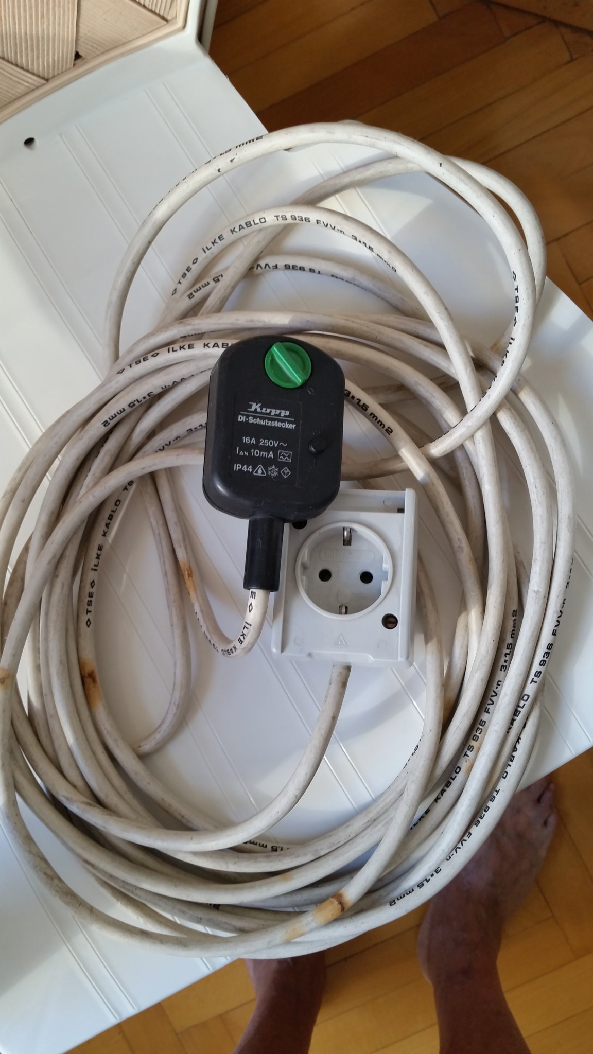

slmlar, şofbenden önce koruması için 10 ma kar takmak istiyorum, sitede sürekli 10ma kar röleden bahsediliyor fakat hiç bir yerde bu rölenin satışını bulamadım, link varsa yazar mısınız?

Islak hacimlerde, suyla temasın olduğu mahallerde, mutfak tezgah üstü prizleri, banyo priz, termosifon v.b. yükleri besleyen linyelerde 10mA açma eşik değerine sahip röle kullanılmasında büyük fayda vardır.
Islak ortamda temas direnci muazzam seviyede düşer, kaçak anında vücuttan geçen akim aniden artar burada önemli olan kesme süresidir. Bunu sağlayabilmek için 10mA kakr kullanılmalıdır.
10mA kakr nereden bulurum diye sorulmuş bu işler arz talep'e bakar. Gidip halk pazarında mango, ananas ararsanız yüksek oranda bulamazsınız. Ya sipariş vereceksiniz yada büyük firmaların distribütörlerinden alacaksınız.
