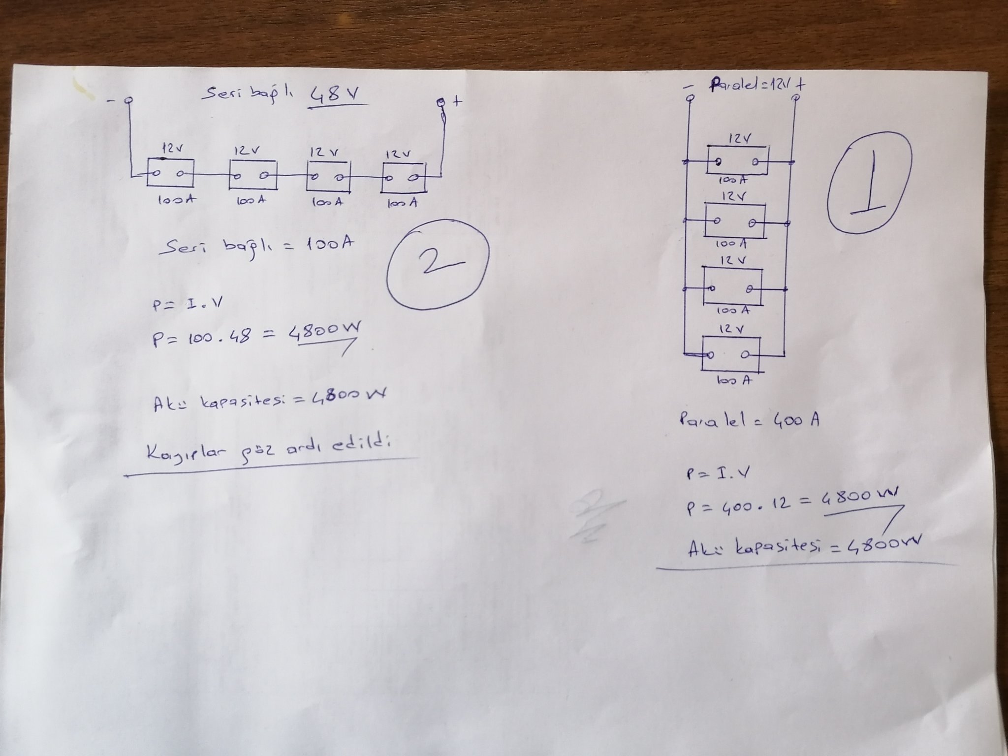

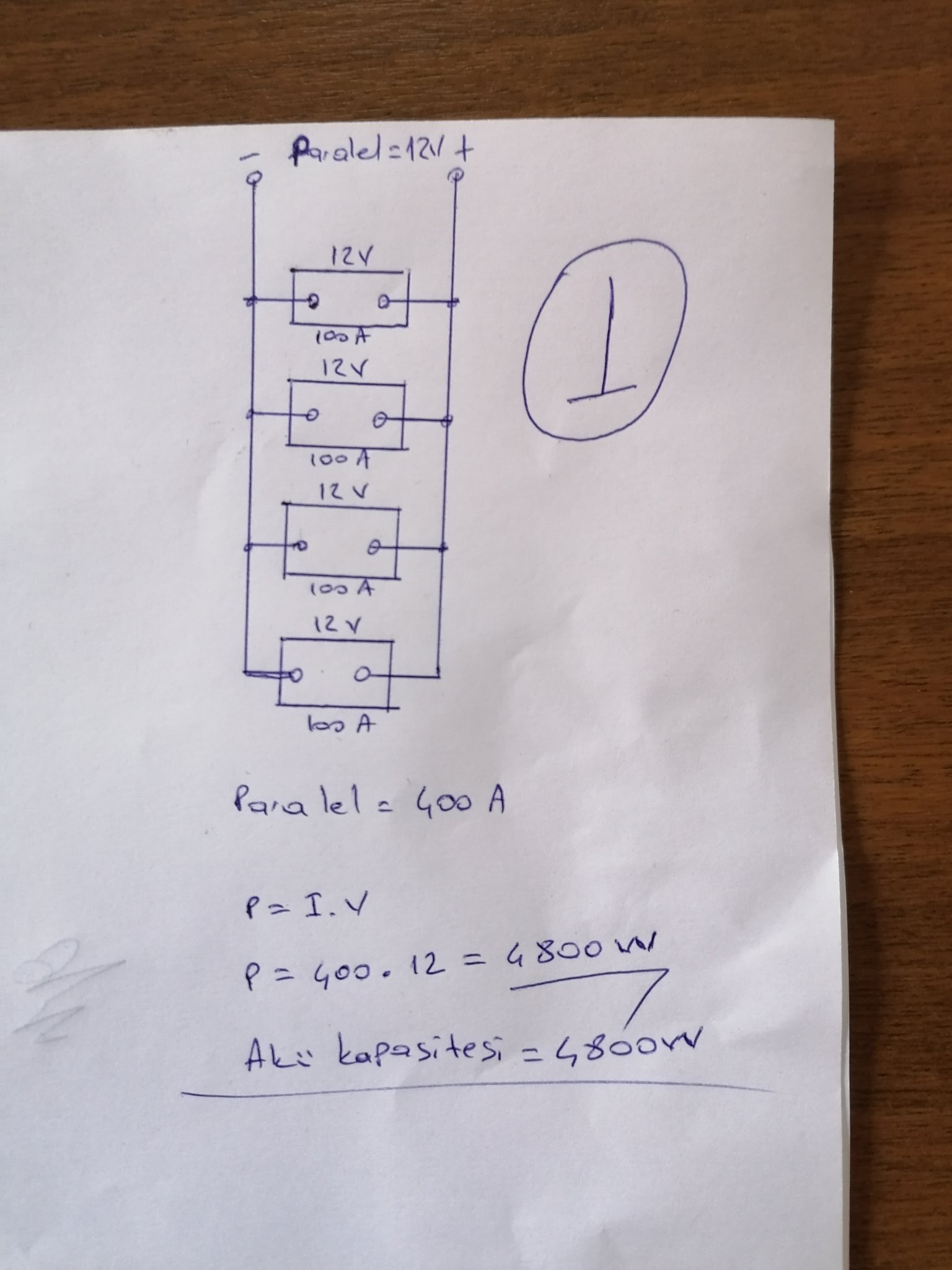

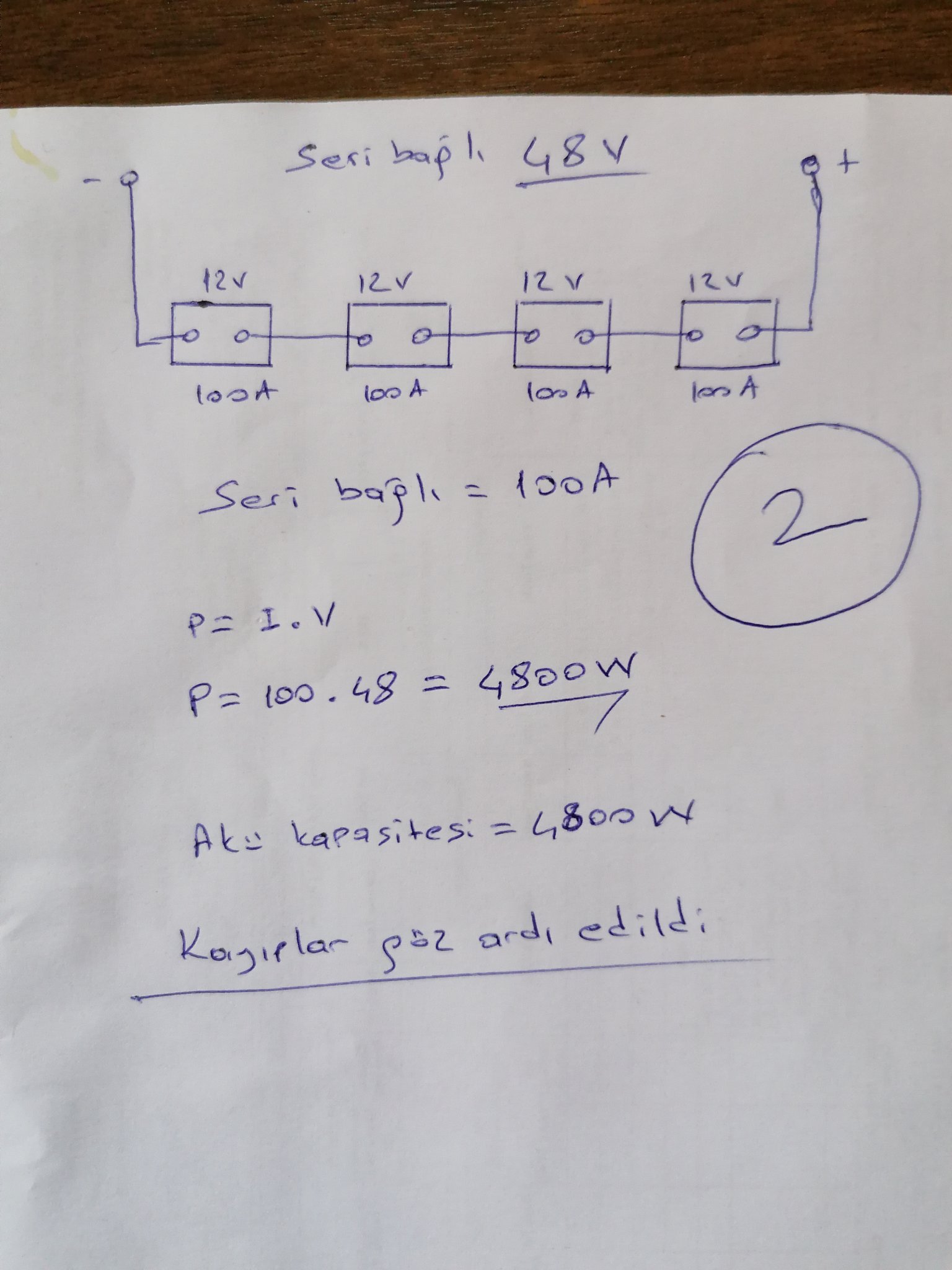

Resimde kaba çizimle gösterdiğim bağlantı şekillerinde akü kapasitesini (kayıpları ve ince hesapları göz ardı ederek) hesapladım. Tabi hesaplama sadece örnek teşkil ediyor, 10kW için daha fazla aküye ihtiyaç olacak.
Soruma gelince sistemimiz trifaze ve invertörümüz 48v olacak.
1. resimde seri bağlı devrede 4 adet 100 Amper akü ile 400 Amper kapasite elde ediyoruz.
2. resimde ise paralel bağlı devre ile 4 adet 12v 100 amper akü ile 48v 100 amper kapasite elde ediyoruz.
Benim merak ettiğim paralel bağlı devrede ki kapasitemiz 100 amper ise ve bu bir akünün kapasitesine eşitse diğer kullandığımız 3 akünün görevi sadece seri bağlanarak voltajı 48 volta çıkarmak için midir?
Yoksa resimde yaptığım hesapta olduğu gibi güç hesabından mı gitmem lazım akü kapasitesini hesaplamak için?
Yani;
1. resimde paralel bağlandığı için P=12x400=4800w
2. resimde seri bağlantı ile P=48x100=4800w
Anladığım veya bildiğim yanlış olabilir, 1. ve 2. devrede de güç kapasitemiz 4800 W mıdır?
Hesaplamaya göre seri veya paralel bağlantı güç kapasitesini değiştirmiyor, sadece voltaj değerlerini etkiliyor doğru mudur?

@dolphin29, bahsettiğiniz gibi 4 adet 12V 100Ah akü için seri bağlamada 48V 100Ah iken paralel bağlamada ise 12V 400Ah kapasite elde edilir. Çoğu kişinin burada kafası karışsa da güçlerin toplamı eşittir. Yani P=V.I dan güç toplamı=>12x400 = 48x100'dür. Aslında bu eşitlik şudur=4x(12V100Ah) yani parantez dışındaki 4, seride 12V gerilim ile paralelde ise 100Ah kapasite ile çarpılır. Her bir akünün gücü nasıl bağladığına bakılmaksızın birbiri ile toplanır. Hesabınız doğrudur. Burada mecburi bir sebep yoksa seri bağlama avantajlıdır. Çünkü zaten 12/24V gibi daha düşük voltlarda yüksek güçte invertör olmadığından mecburen seri bağlantıya ihtiyaç duyulacaktır. Ayrıca bu şekilde DC48V / AC220V makası daralacağından çevrim kayıpları da daha düşük giriş gerilimine göre daha az olacaktır.

Hesabımın doğru olmasına sevindim. Yani şöyle diyebilir miyiz; üretilen güç miktarı = harcanan güç miktarı'na? İster seri bağlansın ister paralel hesap bellidir P=IV.

Selam. Güç ve kapasite çok farklı şeyler. Bence burada gücün ayrı kapasitenin ayrı konuşulması daha doğru olur.
Yani Power=4800 watt , AKü kapasitesi 4800 watt demek bizi yanlış noktalara götürür.
Akü konuşurken mutlaka kapasite konuşulması gerekir. Sizin 12 volt 100 amperlik 4 akünüzün kapasitesi
12*100*4=4800 watt.saat =4.8 kilowatt.saat tir. Yani 2.4 kilowatt güç çeken bir yükü 2 saat çalıştırabilir.
Ya da 1,2 kw güç çeken bir yükü 4 saat çalıştırabilir. Siz Akü kapasitesini vermişsiniz, gesin gücünü vermişsiniz ama işletmenin ortalama ne kadar güçle tüketim yapacağını vermemişsiniz. Eğer bu güç tüketimi gesin kapasitesi olan 10 kw kadarsa ,elinizdeki aküler 4,8/10=0,48 saat yani 29 dakikalık bir destek sağlar.
