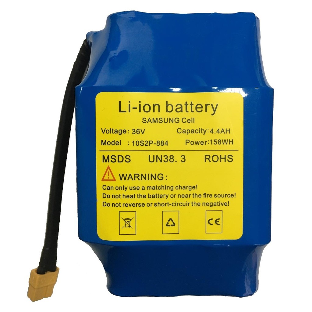

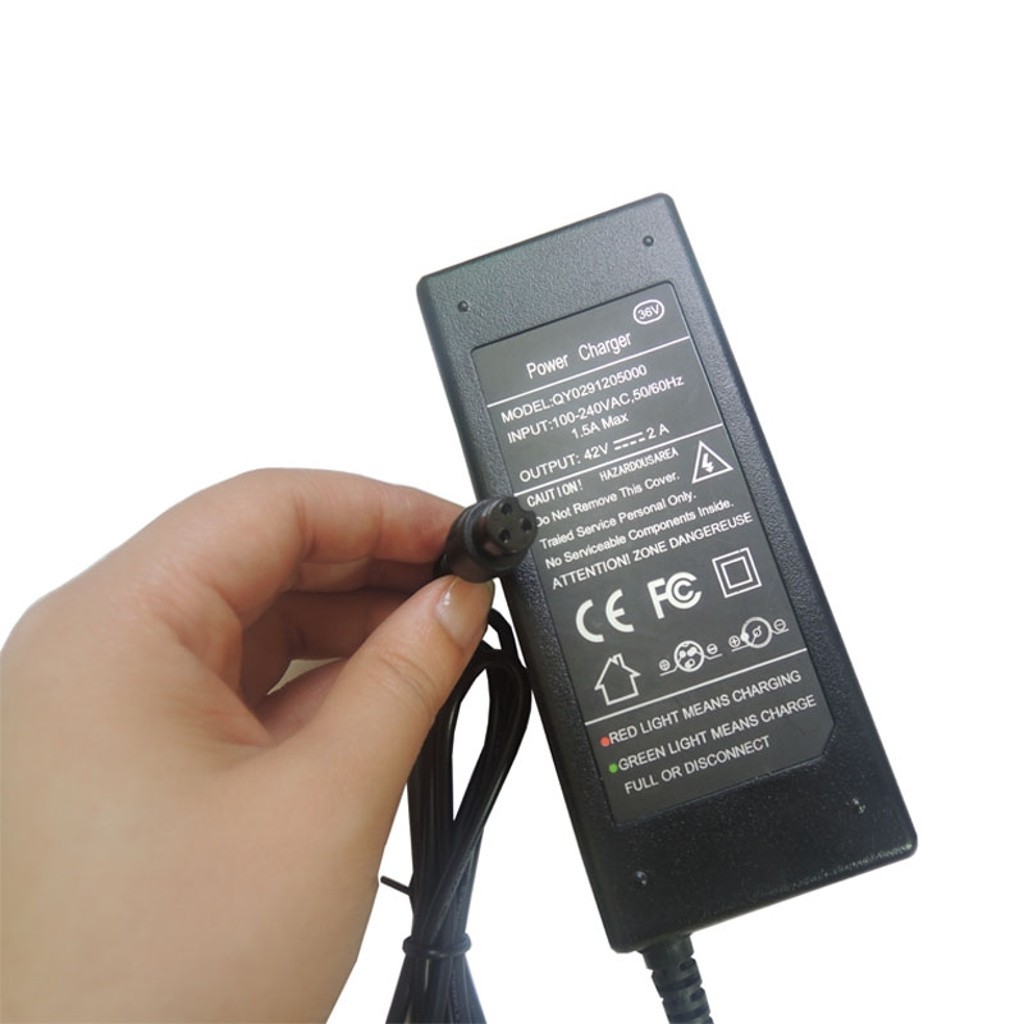

Merhaba, bu 'hoverboard bataryası' diye geçen alttaki bataryayı kendi şarj aletiyle doğrudan şarj etmek istiyorum, sizce sorun olur mu? Bu bataryaların bms devreleri oluyor ayrıca emin değilim ama bu şarj aleti de kırmızı ışıktan yeşil ışığa dönünce akım vermeyi bitiriyor olmalı. Öylseyse xlr ucu xt60 batarya ucuna bir şekilde +ya+ eksiye eksi gelecek şekilde bağlarsam sağlıklı şekilde şarj edebilirim değil mi? Bu bataryayı elektrikli bisiklet(250w motorlu)te kullancağım o yüzden bu çabam... Menzil biraz kısalacak belki ama benim rotamda yeterli olur 36v 10a bisiklet bataryaları aşırı pahalı, bu ise 4400ah. Keşke biri 10s2p batarya yapımını öğretse Bms devresinin eklenişi biraz karmaşık yoksa 18650 pilleri paralel seri bağlama kısmı kolay, ilerki hedefim bataryamı kendim yapmak zira piyasadaki bataryalarda orjinal pil kullanılmayabiliyor...

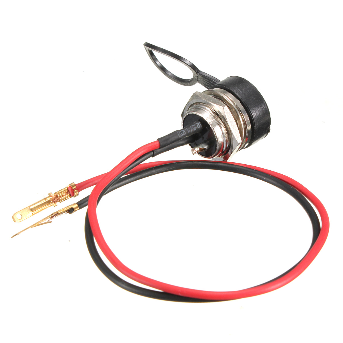

Bununla bağlanabilir galiba yada doğrudan kabloları kesip...
o kabloda olur direkt şarj edersin ama yarım saatta bir falan ısınmışmı yada tam dolmuş gibi kontrol etmen gerekir yoksa suratına patlar gözünden olursun..
o hovar pilinin büyüklüğü, şekli, akımı, voltajı senin bisiklete uyumlu mu, emin misin?..

Teorik olarak eminim elektrikli bisikletin yanında gelen batarya 36v 10ah bunun ise amperi düşük zaten içinde hepsinin 18650 ionlardan var. Bunda daha az var... Merak ettiğim hoverboarda batarya takıldığında arada bir şarj devresi var mı yoksa herşey zaten bataryanın ve adaptörün içindemi... Bu tarz bilgileri edinmek ne zor... :(

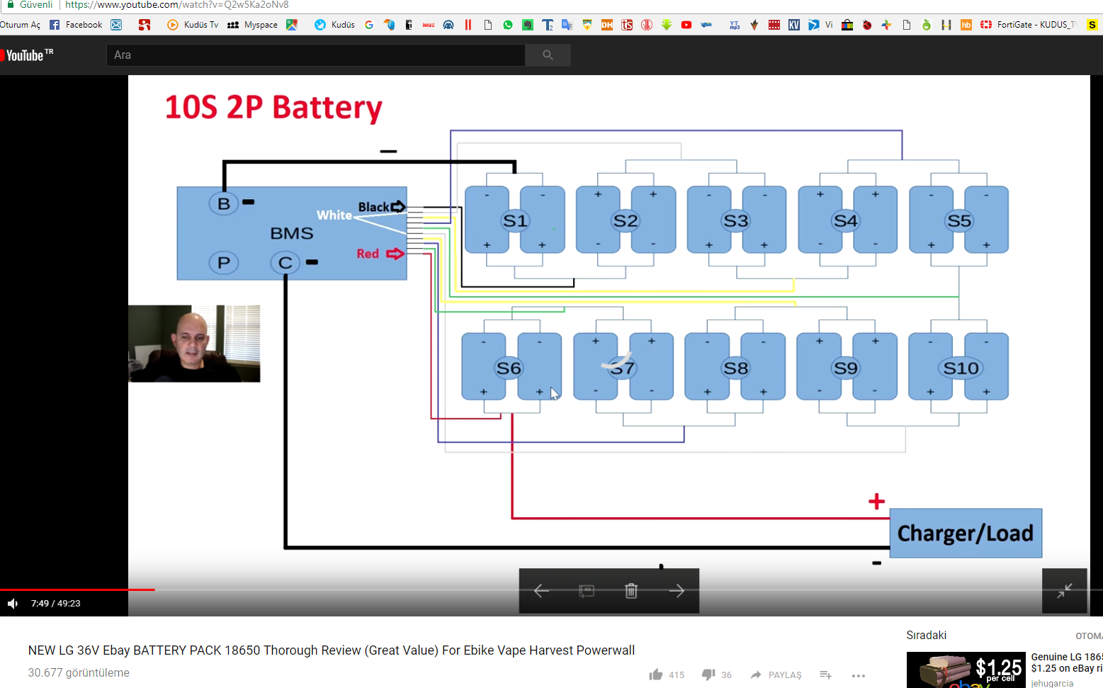

10s2p hoverboard bataryanın içi bu şekilde galiba, bu tabloya bakarak yorumlarsak şarj etme konusunda kafamız netleşir mi?

Hoverboard ana kartı satın aldım(henüz elime ulaşmadı) , bir çok kişi 10s2p adlı bataryaları direkt 42v adaptörleşarj etmek olmaz, araya hoverboard anakartı girmeli dediler bende aldım, zaten normalde de hoverboardın içinde şarj olan bu bataryayı yine içindeymiş gibi şarj etmiş olacağım...

Ben sana genel olarak 18650 lion için kullanacağın bir teknik vereyim. Lion piller seri olarak şarj edilemez. Tek hücre olarak yada paralel, datasheet verinlerinde belirtilen oranlarda pulslerle yani darbelerle belirli periyotlarda voltajı ölçülerek şarj edilirler. Burda genel olarak dikkate alman gereken, deşarj için uygun sayıda hücreyi seri bağlayıp kullanman, şarj için ise serideki sayıya uygun bir şarj devresi kullanman gerekiyor. 10s2p 2şer parel ve bu paralel olanlar 10ar seri demek. Buna uygun çok ucuza aliexpreste birçok seçenek bulabilirsin. Yada istediğin kriterlerde hazır batterypack ler var.
