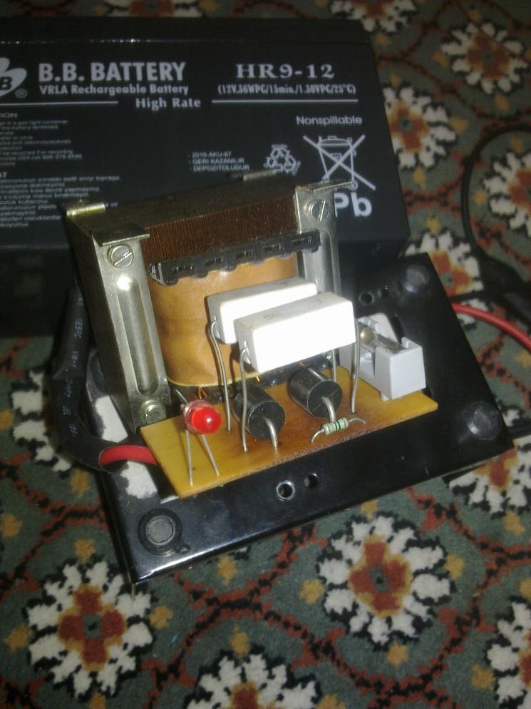

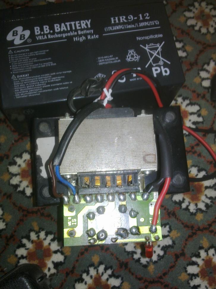

Herkese Merhaba,
Bu cihaz 1-12A arası 12V kuru tip aküleri şarj edebiliyor. Akü şarj olduğunda Kırmızı led sönük yanmaktadır ancak voltaj vermeye devam ediyor bu da aküyü ısıtmakta ve yıpratmaktadır. Benim sizlere sorum bu devreye akü dolduğunda gücü kesecek bir düzenek yapılabilir mi ? Cihazdan çok memnunum eski ve emektar olduğu için sürekli şarj ediyor. Bir yolu var ise sizlerden yardım rica ediyorum.

Merhaba.Bakın,resimdeki kuru tip (VRLA) akünüzün amper etiket değerini ben net olarak da hiç okuyamadım,ancak 12 volt,7 amperlik bir aküyse eğer şarj akımının 700 mA'i,12 volt,12 amperlik bir aküyse eğer, şarj akımının 1.2 A (1200 mA) hiç geçmemesi gerekiyor.Şarj cihazınızın akım sınırlamalı veya şarjı hiç kesmeyen,basit redresör tipindeki gibi ve de çok sağlıklı olmayan bir türden olduğu da,kullanılan elektronik elemanlarından açıkça anlaşılmaktadır.Bu sürekli şarjda,bir de şarj akımları aşırı yüksek olursa,akünüzün kullanım ömrü (Ondan normal sürede beklenmesi gereken şarj/deşarj döngüsü sayısı) iyice azalır,su kaybı fazla olur,akü elektrolit seviyesi (Kuru tipte seperatörlere emdirilmiş veya jel haldeyse jel içindeki su oranı) ktritik seviyelere inebilir ve plakalardaki sulfatlanma (Sağırlaşma) oranı,bu susuz kalan plakaların yüzeylerinde de oluşabilir.Bu nedenle otomatik şarj kesilme durumunun da sağlanmadığı bu basit şartlarda,aküden yüksek akımla geçen bu şarj akımları aküye mutlaka zarar da verebilecektir,buna dikkat edin.
https://www.kontrolkalemi.com/forum/guc-elektronigi/78049-12v-7-amp-aku-sarji.html#post478900
Yukarıda forum içindeki bu liklte de daha önce akü şarj devreleri özellikleri göz önüne alınarak detaylı olarak incelenmişti.
http://www.kacmazbilisim.com/aku-sar....html?langid=1
Yukarıdaki linkteki devrenin full şarj göstergesinin bulunması,akü dolunca şarj akımını tam olarak kesmesi,12 volt,7 amperlik kuru tip(VRLA) tip aküler için düşünülüp dizayn edilmiş olması,vb.avantajlarıyla sizlerce uygulanması yapılıp kullanılmaya da çok uygundur.
Ayrıca,eski emektar akü şarj cihazınızdaki trafo çıkışlarını yine değerlendirebilmek için,bir multimetre ile,AC akım ölçüm kısmında (750 volt AC'de ike,çünkü yanlışlıkla 220 volt ac. kısmını da dalgınlıkla ölçebilirsiniz,eğer trafo sekonder sarımının çıkış yerlerini tam olarak da bilmiyorsanız) kart üzerindeki trafoya yakın olan bu lehim başlarına,avometrenin problarını (Avometre uçlarını) değdirerek 18 volt ac. değerini tam olarak okursanız bu ac.(Trafonun sekonder sarım çıkış uçlarından) direk olarak yukarıdaki lm723 entegresi,BD244 transistörü (Büyükçe de bir alüminyum soğutucuya bağlı olarak soğutulacak olan durumunda) ile yapılan 12 volt,7 amper akülerin otomatik şarj kesmeli devresinde 18 VAC giriş kısmından girecek şekilde bu çıkış uçlarını da bağlarsınız.Ölçümde daha küçük değerler (12 vac-13 vac) okumuşsanız,bu degeri başka bir trafonun sekonder sarımından sağlayacak olan,ac/ac trafoya,yani 220 volt ac giriş /18 volt ac.çıkışlı olan bir başka trafoyu temin etme veya satın alma durumunuz da yine olacaktır.Kolay gelsin.

Merhaba,
Öncelikle ilginize teşekkür ederim verdiğiniz linklere göz attım. Resimde gösterdiğim Akü HR 9-12 yani 12 V 9A lık bir aküdür. Ben 1-12A arası değişik Amperlerde akü kullanmaktayım dolayısı ile 12A destekleyen gelişmiş bir cihaza ihtiyacım var sadece 7A destekleyen cihaz işimi görmeyecektir. Linkteki çalışmalar 7A için yapılmış harika bir uygulama. Aynı çalışmanın 12A için olanı var mı acaba
