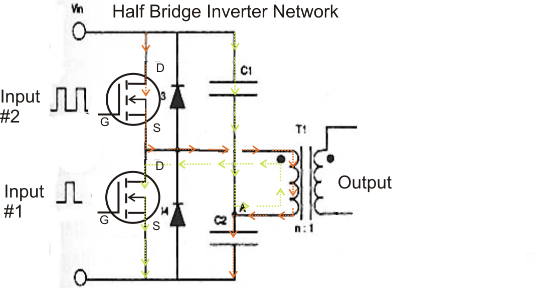

Merhaba arkadaşlar.Bu sitede yeniyim. Arkadaşlar ben 12 voltu 220 volta yükseltmem lazım.(invertor) Aslında bunu transformatörun ikinci tarafı 3 kablolu oldukda sorunsuz yapıyorum. Bununla ilgili internetde bir sürü örnek var. Ama şimdi yapmak istediyim transformatörun ikinci tarafında 3 diyilde 2 kablolu olmasıdır. 220 tarafda 3 kablo, 12 tarafda ama 2 kablulu bir transformatördür. Böyle bir transformatörla nasıl bir invertor devresi yapa bilirim? Bununla ilgili örnek varmı ben internetden bir örnek bulamadımda.

h köprü sürücü yada h bridge driver internette aratabilirsin.
http://320volt.com/ir2101-h-kopru-dc-motor-surucu-devresi/
burada motor sürmüşler. eğer sen 50 hz e ayarlayıp motor yerine trafo sekonderini bağlarsan istediğini yapabilirsin. yalnız dikkat et. sekonderi sürdüğün gerilimin 2 katını primerden alırsın. çünkü +- sürmüş oluyorsun.
eğer daha yüksek güç istiyorum dersen external mosfetli çiplere baklamlısın.
https://www.direnc.net/ir2101--036a-half-brdg-based-mosfet-driver
burada yarım h bridge çipi var. bundan 2 tane kullanabilirsin veya tam h bridge bulabilirsen 1 tanede yeter.
yada basitce böyle yapabiirsin. kapasitörler eş ve yüksek mikrofaradlı olmalıdır.
http://www.homemade-circuits.com/2013/03/how-to-design-inverter-basic-circuit.html

Neden tavsiye etmiyorsunuz? Dezavantajı ne?
trafodan tek yönde akım geçiriyorsun. Bu durumlarda akım kesildiği anda ters yönde istenmeyen gerilim oluşur. Trafolar karakter itibariyle 2 yönde akım ile ister. yani alternatif akım.
