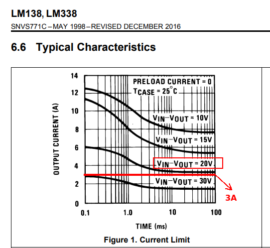

3A akım limitlemesi için LM350 yeterli gibi görünse de kendi üzerinde harcadığı güçten dolayı korumaya geçecektir.
LM338K kullanılabilir. Ancak çok daha hassas ayarlamalar gereklidir.
LM338K 5A akım kapasitesine sahiptir. Ancak çıkış gerilimi 6V olduğu için çok fazla güç düşümü söz konusudur. Yani LM338 üzerinde 24-6=18V gibi bir gerilim düşümü olacaktır ki, teknik olarak sınırları zorlamak gerekmektedir.
https://www.ti.com/lit/ds/symlink/lm338.pdf
Resme dikkatlice bakarsak Vin ile Vout gerilim farkında LM338 den çekilebilecek akım 3A civarı olarak belirtilmiştir.

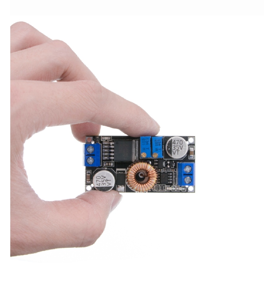

Hazır modüller için yerim yok demişsiniz ancak hazır modüller sizin yapacağınız en basit devreden bile daha az yer kaplar hemde daha stabil bir sonuç çıkar ortaya. Sonuçta böyle bir Led'i soğutmak için iyi bir alan ayarlamanız gerekecek. Soğutucuya alan ayarlanabiliyorsa modülede ayarlanabilir. Parmak kadar değil zaten modül ölçüleri.
Bir diğer çözüm daha öncede söylendiği gibi modülü basleme kısmına koyabilirsiniz adaptör mantığı gibi yani.

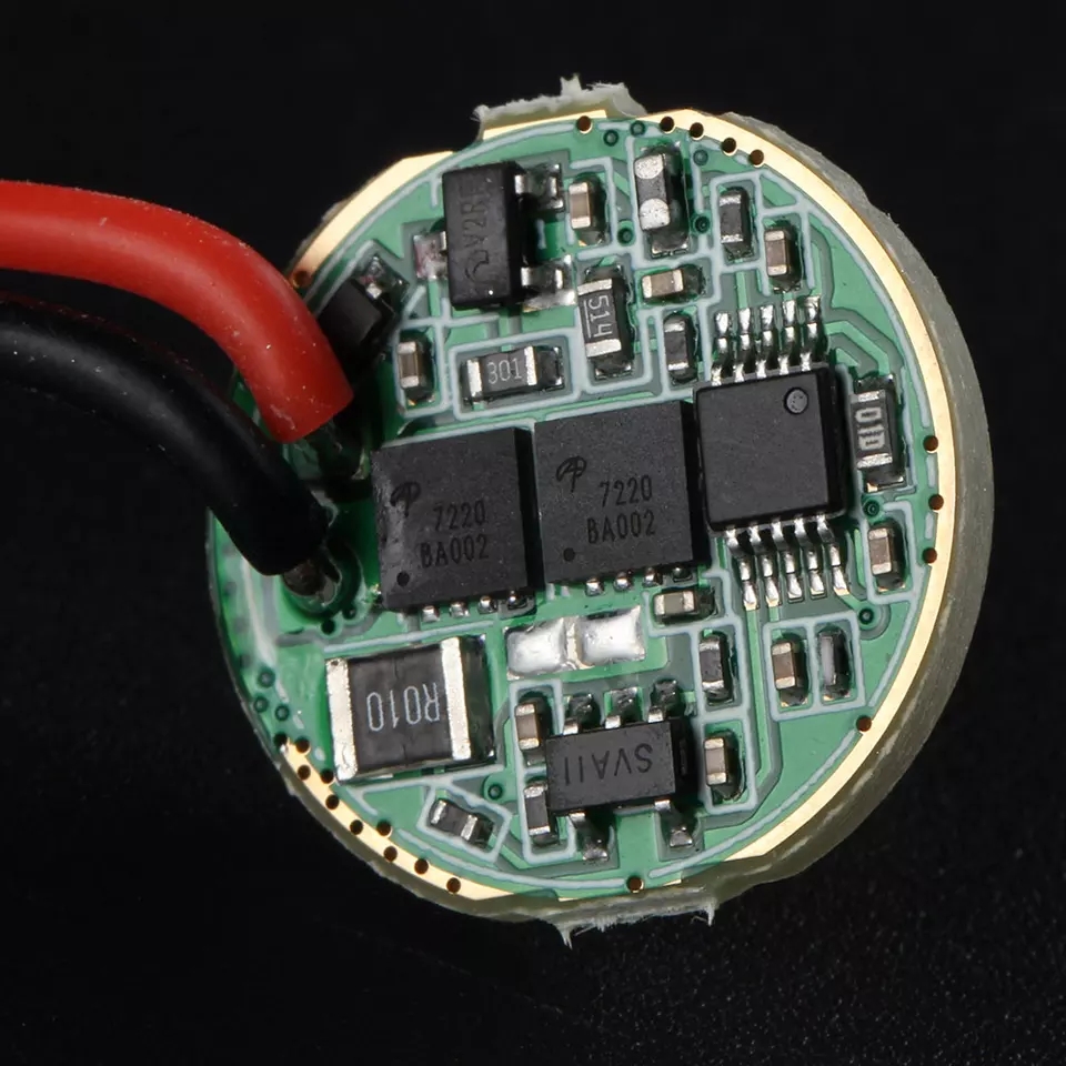

Örnek aşağıdaki XL4015 DC-DC modülü, Gerilim ve Akım ayarı mevcut. Çalışma aralığı 8-36v arası. Bu tip ledler için genelde aşağıdaki modüllerden yada sabit voltaj için ikinci resimdeki sürücülerden kullanılıyor. Boyutu Led ile aynı boyutta.
