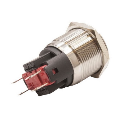

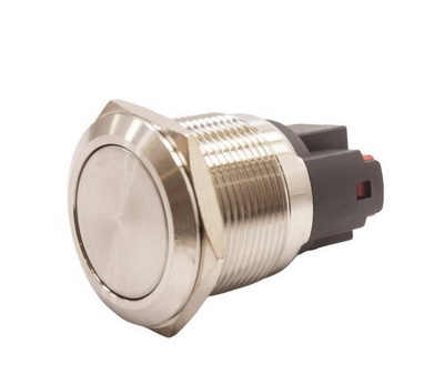

Merhaba. Karavanda iki ayrı noktada evde 220 vaviyen anahtarlar gibi iki taraftan aç kapa yapmak istiyorum. 12v fotodaki dc anahtarlarla veya benzerleriyle bu yapılabilir mi satılıyormu. Şoför ön göğüs kısmına ev tipi büyük vaviyen anahtar takamayacağım için fotodaki bu dc küçük butonlardan ancak yapabilirim. 3 pinli ışıklı bir butonla denedim ama biri açık konumdayken diğeri aç kapa yaptı.

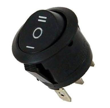

Sizin işinizi görecek anahtar, üzerinde 1-0-2 yazan anahtardır, ışıksız olmalı. Kullanımda dikkat etmeniz gereken bir nokta var, her iki uçtaki anahtarı hiç bir zaman -0- konumunda bırakmayın. yoksa devre çalışmaz, bulabilirseniz üzerinde 1-2 yazan anahtar sizin için en idealidir. Resimde gösterdiğiniz boyutta olanları var, vaviyen tesisat hakkında bilginiz varsa aynı bağlantıyı yapabilirsiniz.

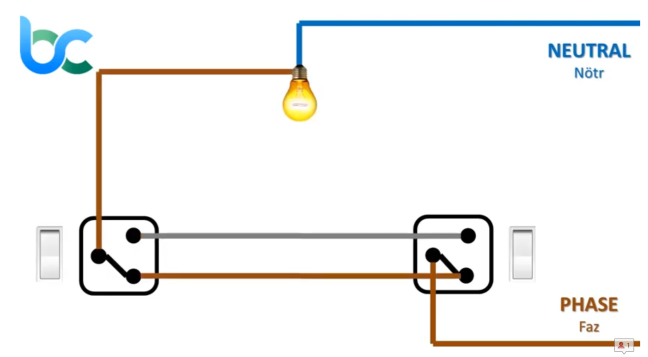

Yer müsaitse iki adet vavien anahtar al bağla çalışsın. Alttaki iki kademeli anahtarla olur. Orta uç ortak uç olacak. Ya da sıva üstü AC220V anahtarı da olur, faz yerine akünü artı ucunu bağlayacaksın o kadar.
Birinin orta ucuna giren artı (+) uç, diğerinin artı (+) ucundan lambaya gidecek. Her iki düğmenin I ve II uçları da düğmeler arasında birbirine bağlı olacak.

1-0-2 türündeki anahtarları ortada (0 noktasında) bırakmamanız gerekir.

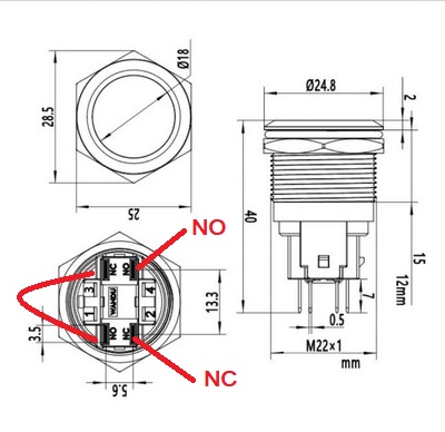

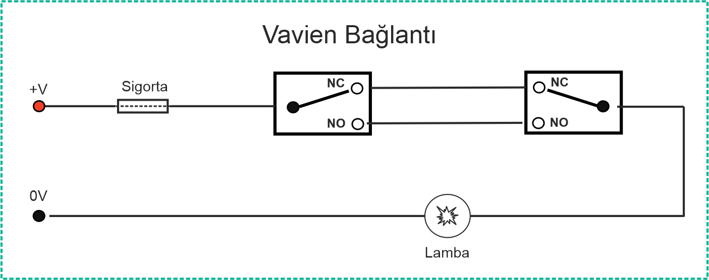

Aşağıda bağlantı şeklini ve oldukça kaliteli anahtarların görselini bulabilirsiniz. Anahtarların çapı 22mm 16mm olanınıda bulabilirsiniz.
Sigorta koymayı unutmayın, karavanınız yanmasın.

Çok teşekkürler. bu butonun yaylı olanımı anahtarlı olanmı olacak. Ayrıca gördüklerim ya 2 pinli butın yada 5 pinli. Nerde vardır bu 4 pinli buton. Butonu bulursam 2. Buton şemada nasıl olacak. Anladığım lambaya 2. bir butonda aynı şemadaki tekrar gidecek. Birde (+) Artı fotoda gösterilen 1-3 ten girip 2-4 tenmi çıkacak.
