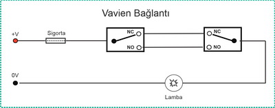

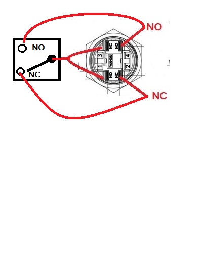

Daha önce eklenen bağlantı şeması cep telefonunda siyah çıkıyor, bilgisayarda normal açılıyor, başka formatta tekrar ekliyorum.
1. Gösterilen Butonlar "Anahtar" şeklinde çalışan tipler, (basınca açık, tekrar basınca kapalı)
2. Açıklayıcı görseli ekledim, toplam 2 buton var.
3. Ürünün adı: 22E-P1Z 22mm Düz Anahtarlı Metal Buton
4. Ürün Linki : https://www.motorobit.com/urun/22e-p1z-22mm-duz-anahtarli-metal-buton
5. Daha ucuz ürün bulabilirsiniz, ancak akıma ve "basım ömrüne" dikkat etmeniz lazım. Bağlantıytı titizlikle ve tekniğe uygun yapın, karavanınız yanmasın.
