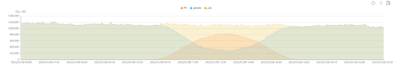

hocam size aklıma takılan bi şey sorayım,
diyelim 24 v 2 tane paneli seri bağladık, 48 v lik yaptık yani,
48 v dc su pompası(gücü panel peak gücü kadar) girdik ucuna nasıl bi sonuç alınır.(haziran güneşli günde)
görseldekine benzer su basar mı(basınc önemli değil) kot farkı olmadığını düşünün, ancak bildiğim kadarıyla bu amaçlı kullanımlarda(sulama vs basınclı) pv inverter kullanılıyor direk bağlayınca ne problem çıkıyor en başta kaldıramadığından motor mu yakıyor.
görsel 2.4 mwe panel bulunan bi tesisin ocak ayında güneşli gün üretimi. 110 kw 17x inverter li.
48 volt 4tane 285 wat güneş paneli ile tam verimle çalışır 2 seri 2 seri sonrası paralel olarak bağlanır bu yüzden wattınıda yakalamış oluruz amperinide yakalamış oluruz max 16 amper çeker ama siz ben 10 metreye salıcağım pompayı diyorsanız 2 adet güneş panelli ile de rahatllıkla kullanabilirsiniz haziran aylarında özellikle iyi akşamlar.
