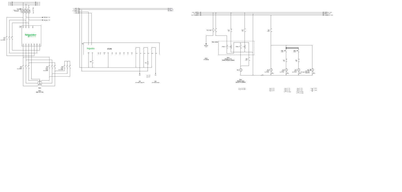

merhabalar
15kw softstarterim var bypass kontaktörlü
otomatikte softstarter ile çalışacak
manuelde ise yıldız üçgen çalışacak
elektrik projesini nasıl çizebilirm
teşekkürler.
MERHABA
SOFT STARTER ARIZALANDIĞI ZAMAN MANUELE ALIP DEVAM EDECEK KULLANICI
AYNEN ÖYLE SIKINTI BURDA BAŞLIYOR BENDE BU KONUDA TIKANDIM.
    93.2 KB · Görüntüleme: 60
Bir makinaya birden fazla farklı güç devresi kurmak fazla uygulaması olan birşey değil. Hatta bence makine emniyeti ve iş güvenliği açısından da emniyetli bir durum da değil, hiç bir iş müfettişi buna onay vermez .Ariza olursa onu da o zaman düşünür ona göre yedek parça tedarik edersiniz. Soft starter kolay bozulan bir malzeme değil.
illa böyle bişi yapılacaksa yumuşak yolverici ve yıldız üçgen devrenin güç kumanda devreleri ayrıştırılır ve arıza oluştuğunda motor kabloları ilgili klemenslere aktarılır. fakat siz yumuşak yolvericinin çalıştığı devrede dahi yıldız üçgen güç devresinin Şebeke-üçgen kontaktörünü kullanarak motora köprü atmak istiyorsunuz. anladığım kadarıyla arıza sonrası motoru hızlı devreye almak istiyorsunuz ama kurgunuz ne yazık ki hiç rasyonel değil.
illa böyle bişi yapılacaksa yumuşak yolverici ve yıldız üçgen devrenin güç kumanda devreleri ayrıştırılır ve arıza oluştuğunda motor kabloları ilgili klemenslere aktarılır. fakat siz yumuşak yolvericinin çalıştığı devrede dahi yıldız üçgen güç devresinin şebeke-üçgen kontaktörünü kullanarak motora köprü atmak istiyorsunuz. anladığım kadarıyla arıza sonrası motoru hızlı devreye almak istiyorsunuz ama kurgunuz ne yazık ki hiç rasyonel değil.
peki bi öneriniz var mı şöyle yapabilirsiniz diyebileceğiniz. ilginiz için teşekkürler
15kw softstarter büyük şehirde yaşıyorsanız bulmanız kolay olur
eğer makina ani kalkıştan etkilenen bir makine değilse ve şebekenizde müsait ise arıza yaparsa direk yol verip çalıştırabilirsiniz
Soft starter in bozulmasından endişe ediliyorsa ıgbt yedeklenebilir bence . Komple bozulması biraz olağanüstü durum olur .
