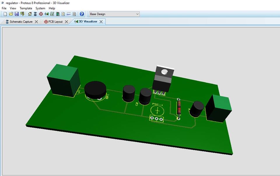

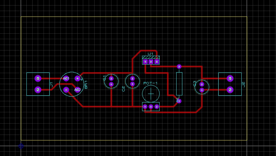

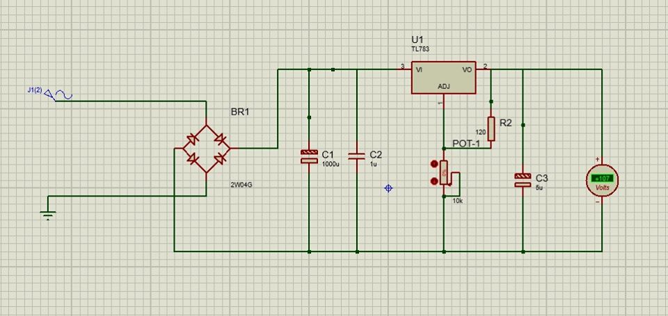

Serkan hocam devreyi aşağıdaki şekilde biraz değişikliğe uğrattım. LR8 yerine TL783 kullandım. Çünkü piyasada lr8 bulunmuyor gibi birşey belli başlı bazı sitelerde mevcut. Ama TL783 daha yaygın oldugunu gördüm. Normalde Çizim programı olarak Altium öğrenmeye çalışıyordum. Ama türkçe kaynak yok denecek kadar azdı. Bu sebeple bu forumda ve uyesi olduğum facebook gruplarındakı arkadaşların yönlendirmesi ile bugün itibari ile proteusa başladım ve ilk olarakta bu devreyi yaptım. Giriş kısmında 110-150VAC uygulandığında Çıkışında 107 VDc ye kadar gerilim sağlamakta. TL738 sonuna koymuş olduğum pot ilede 1.30-107 arasında gerilimi değiştirebilemekteyim. Bu benim ilk projem illakı yanlışlarım olmuştur. Ama sizlerin eleştiri ve yorumlarıyla da bu eksiklikleri gidereceğimi düşünmekteyim.

kardeş yolların dönüşlerini 90 derece yapma birde kalın yol kullan 3mm 2mm mosfet tarafını plain içine al
