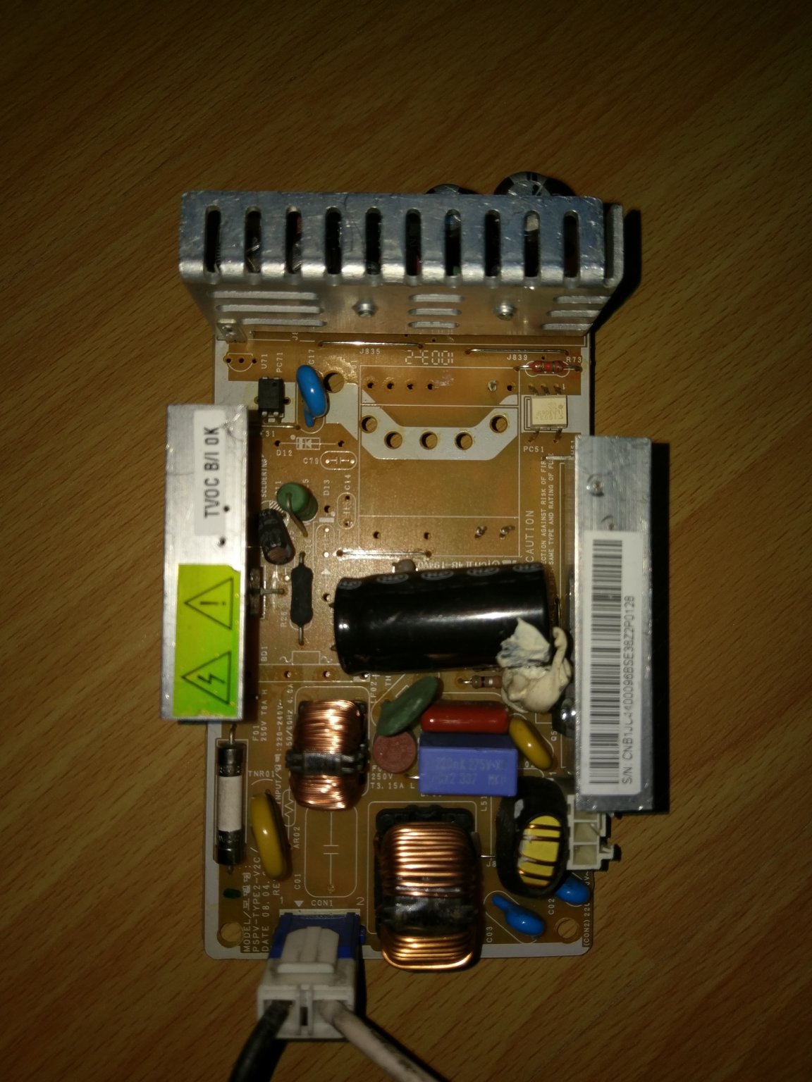

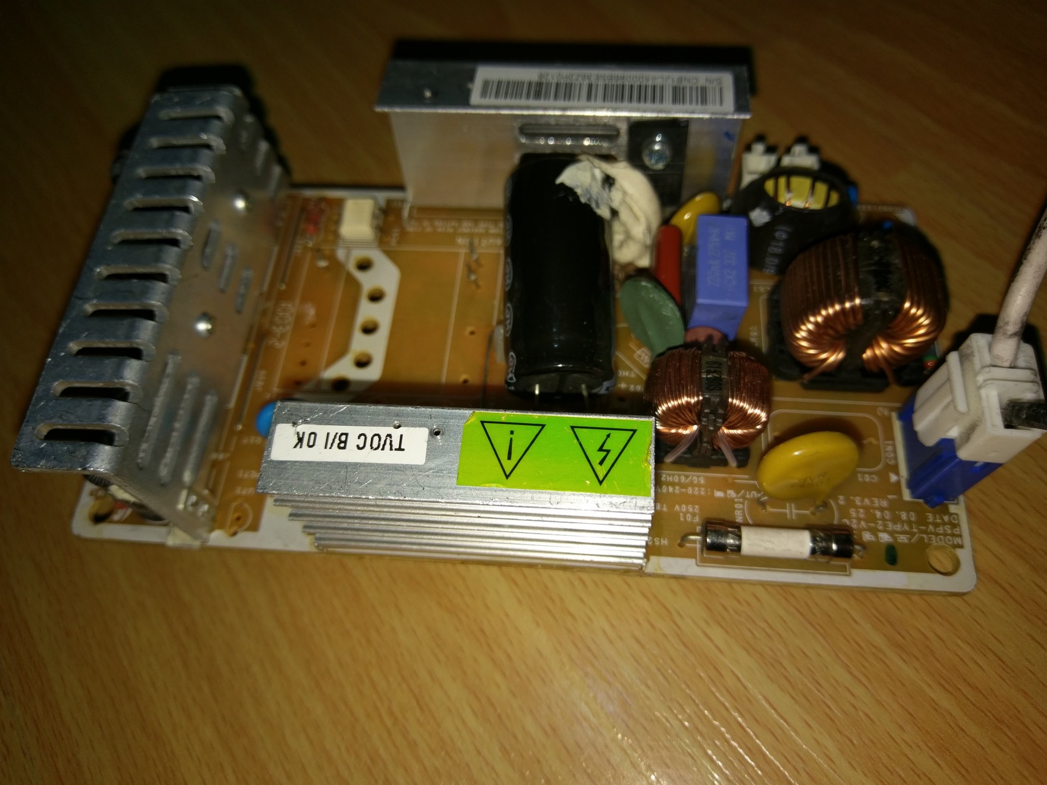

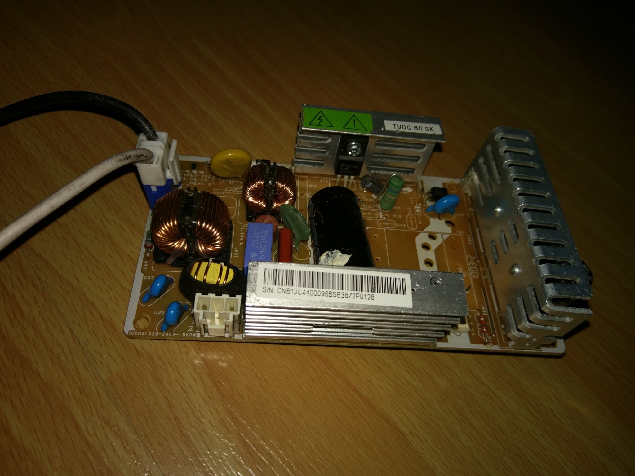

NTC devreye seri olması lazım.
Görevi ise smps güç kaynağı ilk enerjilendiğinde kondansatörler boş olduğu için kısa devre akımı çekerek giriş elemanlarına sorun çıkartabilir. Bu nedenle NTC nin olması iyidir. Olmasa devre çalışır ancak ne zaman arızalanır bilemem.
Taktım düzeldi derken sonuç yani enerji verdiniz cihaz çıkış verdimi?
Evet tekrar 16.8 volt vermeye başladı hocam. Mosfetleri kontrol etmistim öncesinde zaten. Su anda iyi durumda. Ntc gibi gorev yapan baska eleman var mıdır acaba?
Bunu şundan soruyorum. Gerek Tl431a yi gerekse TS4B05G ü elimdeki arizalu bir karttan sökmüştüm. O kartta ntc ye rastlamadım. Bir tek girişte TVR14561 var.
Bir kez daha teşekkür ederim hocam yardımınız için. Epey tecrübe oldu bunlar benim için.
Hocam ntc işini de çözdüm. eski ntc Sağlammış Bir kenari patlamış ama çalışıyor. internetten araştırdım multimetreyi direnç kademesine alıp ntcyi ısıttım direnci düşmeye başladı. Çalışıyor yani.
