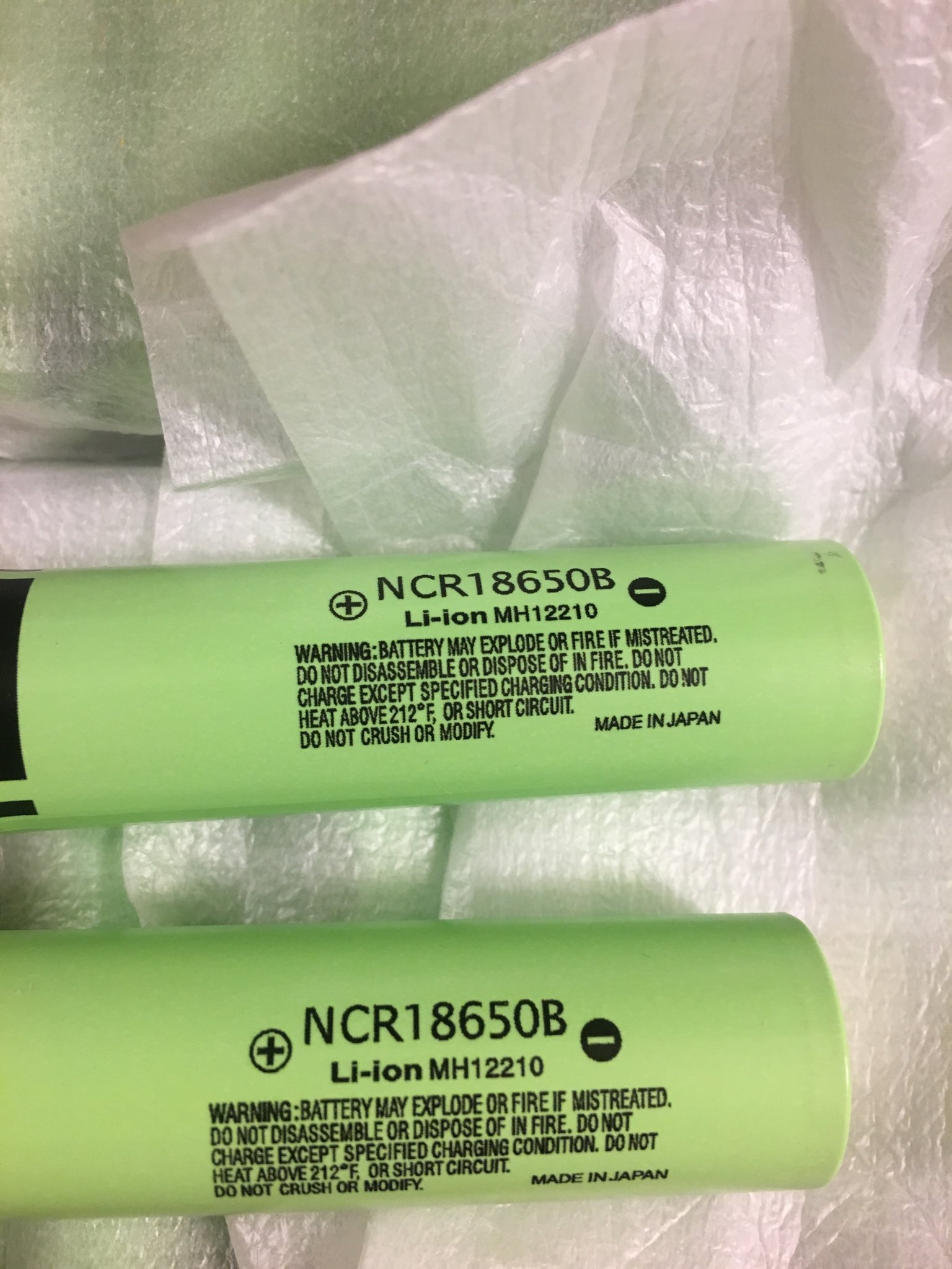

Bende bir pil kutusu var , 13 sıra 5 erli pil sıgıyor, yani 65 adet pil, pillerim NCR 18650 3400 maH, bunları 5 adet +, 5 adet- şeklinde dizersem nekadar enerji elde ederim, buna göre hangi güçte bir kart almalıyım,
Ve bunları nasıl bağlayacam, şimdi 5+ kartamı baglayacam
"13 sıra 5 erli pil sıgıyor" diyorsun.. 13s 18650 şarj kontrol kartı yaz google sonuçlar çıkar, 5 tane 3400mAh 17 amper yapar yani 816 watt fena değil ama 3400 yüksek emin misin, pillerin resmini kod numarası görünsün atsana..

Elektrikli scootera takacam dostum işallah

Valla scooterı sıfırdan yapıyorum, o yüzden hiçbirşeyim yok , pillerin tanesi 14 TL ye geldi, vergi çıkmadı, işte sizin sayenizde işallah pilleri birleştirecem , kart alacam ve şarj aleti alacam, tavsiyeleriniz ile, tabiki nekadar verim alırım pilden bilmiyorum
kusura bakmazsan, sadece piller bin tl ye patlamış, diğer şeyleri saymıyoruz, piyasadan hazır scooter alsan daha ucuza gelirmiş gibi görünüyor..

2. olanın 15. sayfasına bakarsanız görürsünüz nasıl yapılması gerektiğini. Onun dışında kullandığınız pillerin hepsinin ortalama olarak aynı kapasitede olması önemlidir ama yeni aldım diyorsanız bir sıkıntı çıkacağını sanmam. Piller yük altındayken voltaj düşürürler. BMS devrelerini araştırın bir de. Mantıklarını iyice anlayın ve öyle yapın çünkü çok sayıda li-ion pil kullanıyorsunuz. Yanlış bir hareketinizde büyük hasara yol açabilirler.Bir de şarj aletiniz önemli, normal bir şarj aletiyle şarj etmek uzun sürer, baya uzun sürer.
