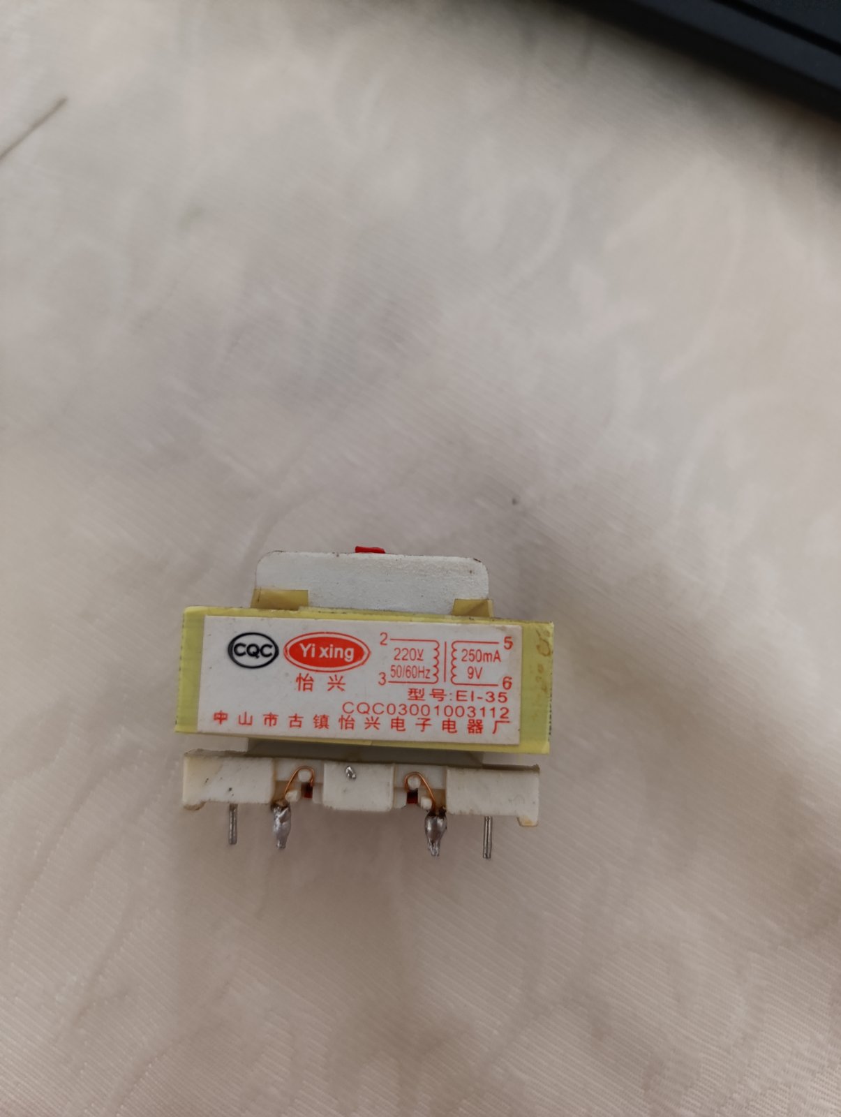

Merhaba,
Bir Cihazdan söktüğüm 220v AC trafonun çıkışına dc gerilim için doğrultucu diyot koyacağım. Elimde 1n4007 yok onun yerine 1n4004 diyot koysam. Bu diyot uygun olur mu ?
kullanılabilir ama cihazın özelliği de önemli. yani çalışmam demez.
trafo bu özellikte. standart adaptör olarak düşünüyorum.
    127 KB · Görüntüleme: 14
1N40XX serisi diyotlar aynı ozelliktedir.
Çalışma voltajlari farklıdır
1N4007 - 1000 volta kadar çalışır. 1A.
1N4004 - 400 volta kadar çalışır. 1A.
Anladım Muhsin bey. Teşekkürler. Peki devreye kondansatör eklemedim. Eklemeli miyim ?
Bu trafoyu ne amaçlı kullanacaksınız önemli. Ama koymanızda büyük fayda var.
Akü şarj edecekseniz koymayabilirsiniz. Ancak diğer türlü koymalısınız.
Ayarlı güç kaynağı olarak kullanabilir miyim ? biraz küçük bir trafo ama. Ayarlı güç kaynağı devresi hazırlamayı planlıyorum. Akü şarj için yeterli gelmez bu trafo diye düşünüyorum.
çok zayıf bir trafo, 250 Ma amper gücü var çok fazla işe yarar bir şey ortaya çıkmaz. bence sadece led yakar.
