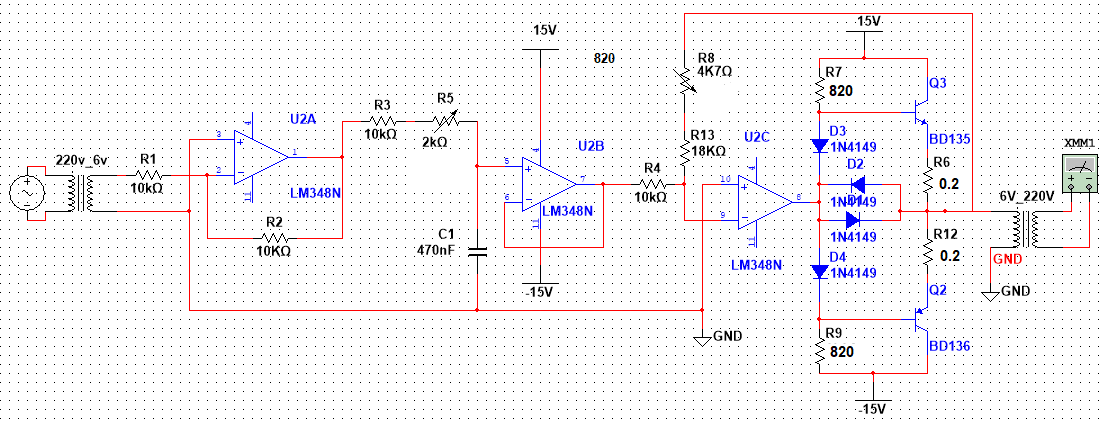

Bu şemayı çizdim ve Multisim de simülasyon ile denedim.
Devre 120 derece faz farkı oluşturuyor,.
Çıkışta izolasyon ve seviye için küçük bir trafo yrterli 4W.
Girişinde izole olması daha kolay bağlantı sağlıyor.
Faz kayması R3, R5, ve C1 tarafından sağlanıyor bu komponentler kritik , metal film direnç kullanılmalı ve C1 kondansatör değeri ısı ile değişmeyen, mesela multlayer kullanılmalı.
Çıkış voltajı R8 ile ayarlanabilir.
Besleme için ayrı bir 4W 2x12-0-12v trafo kullanılabilir. 7815/7915 kullanmanıza gerek yok.
Kolay gelsin
