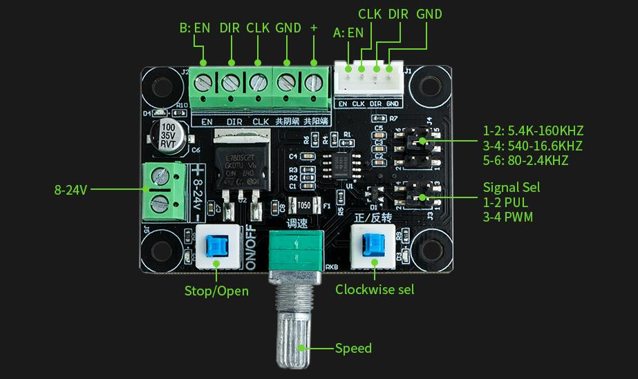

ve bu pwm kontrol kartı var:
sanırım direkt step motoru bu karta bağlayarak çalıştıramıyorum, stepper driver kartıda lazımmış.
hangi driver modelini almalıyım ve nasıl bağlamalıyım bu konuda yardımcı olabilecek biri var mı?

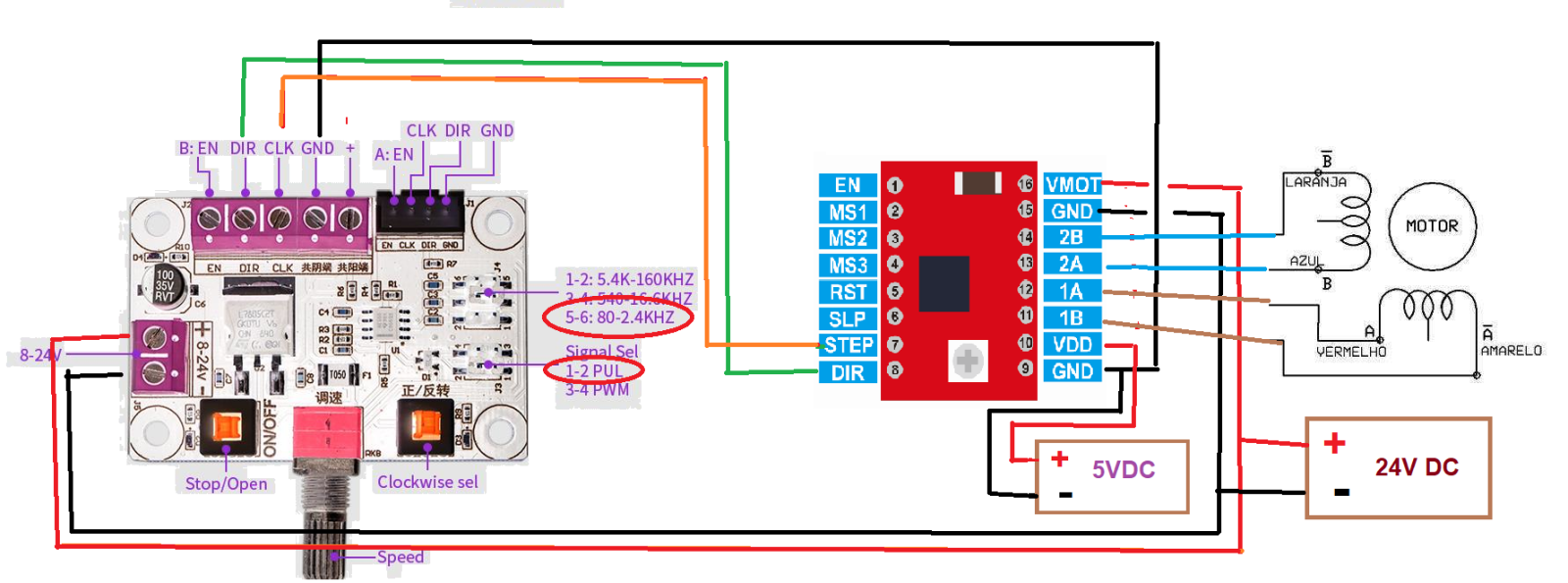

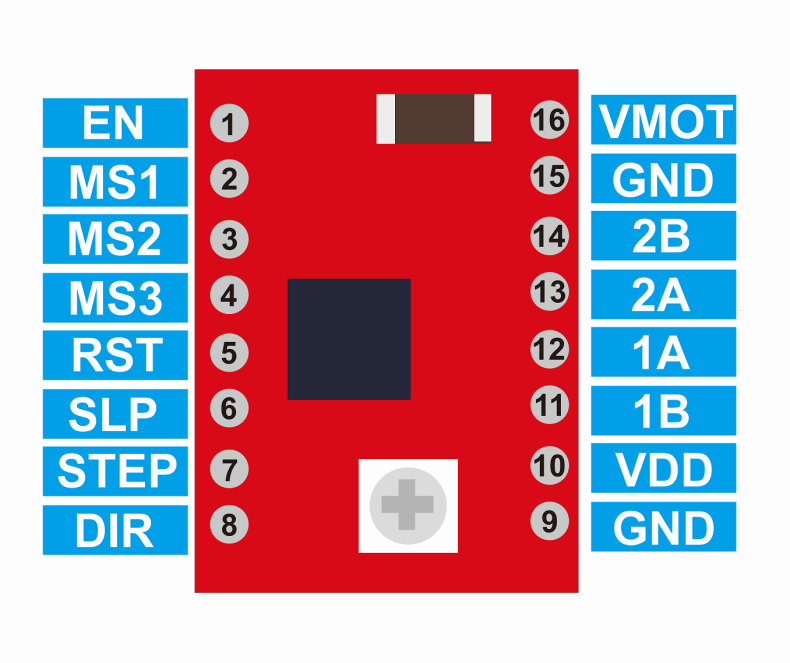

Tekrar merhaba, elimdeki malzemeler ile yapmak istiyorum aslında. a4988 driver kart ile pwm kontrolör arasındaki bağlantı için yardıma ihtiyacım var. Bu konuda yardımcı olabilir misiniz? Teşekkürler
