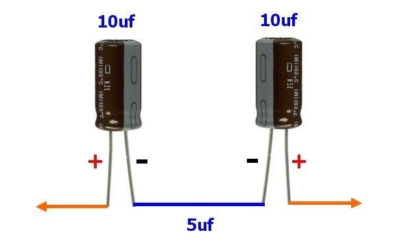

Arkadaşlar 2 uF 650v kondansatör arıyorum. Kutupsuz polyester axial olmalı. Yüksek frakanslarda çalışıyor. Karaköyü adım adım dolaştım. Nadir firmalar üretiyor. Böyle özel nadir malzemeleri ellerinde tutan sorabileceğim firma tavsiyeniz var mıdır?
bu şekilde 2 tane 4 uf 650v seri bağlayarak kutupsuz 2uf elde edebilirsiniz.
Bu kondansatörü ya yüksek frekans verici alıcı devresinde yada ses frekans devrelerinde kullanıldığını düşünüyorum. Elektrolitik kondansatör aynı görevi göreceğini düşünmüyorum.

Değerli kesmez hocam, Serkan'ın da dediği gibi bu kapasitör çok yüksek frekanslarda çalışıyor. Açıkçası bir stroboskop için kullanılıp neon lambanın anlık tetiklemesine yetişebiliyor. Film kondansator olarak çok basit ifade edilebilmesine rağmen mahareti çok özel. 10-30 kHZ arası flaş çakma devresinin olmazsa olmazı. Epcos a dadandım bakalım.
Şimdi mesele anlaşıldı. :D
Yüksek frekans işin içine girince elbette bazı koşullar olacaktır.
