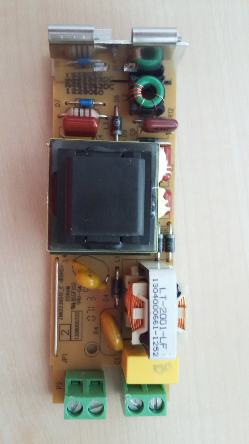

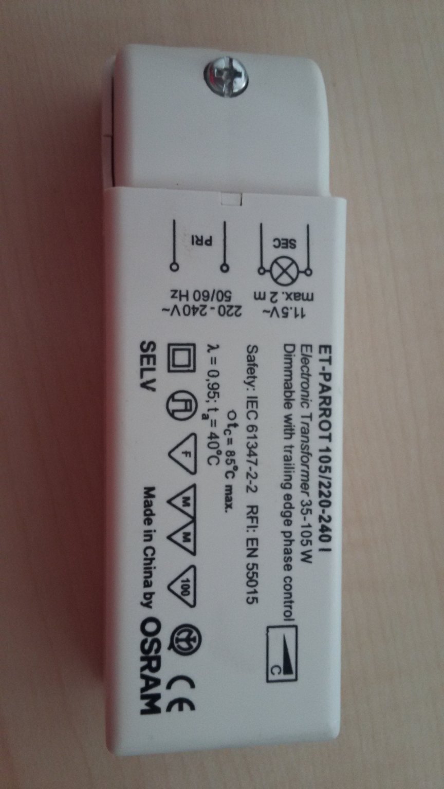

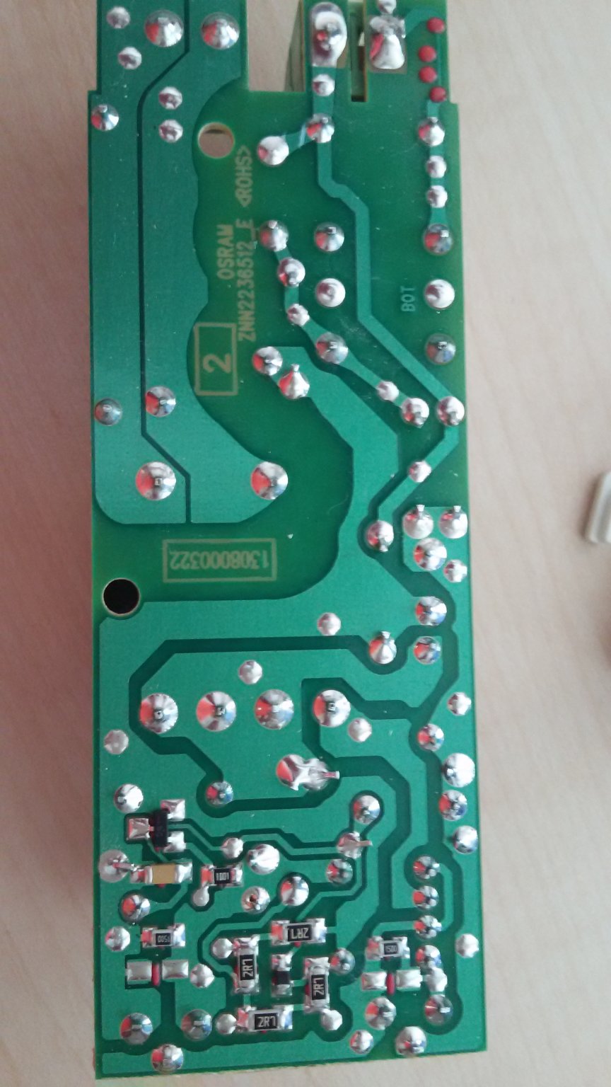

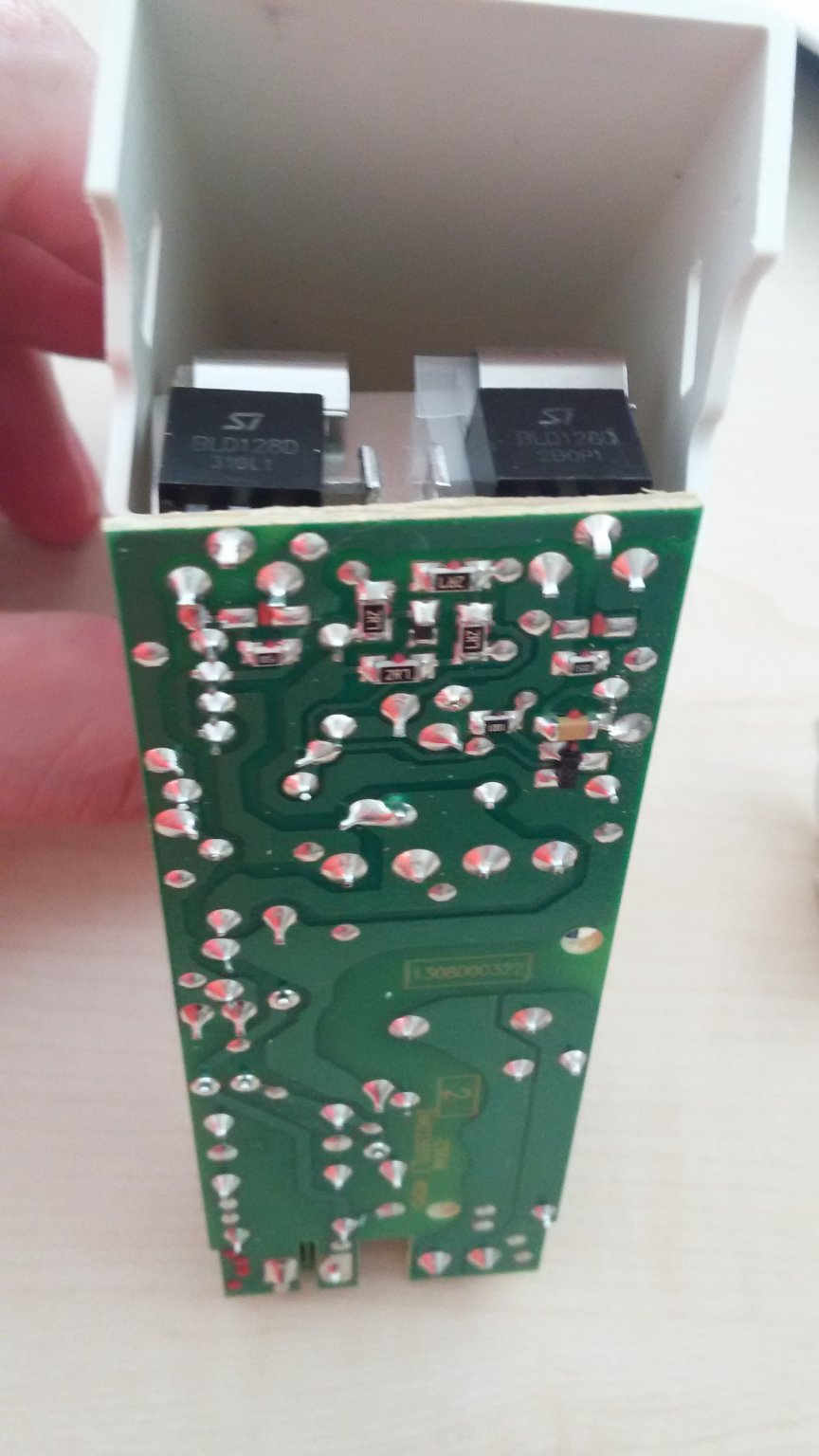

11,5v ac voltaj çıkışı veriyor, dimlenebiliyor.Çıkışında yük olmayınca voltaj vermiyor. Bunu dc ye çevirebilrmiyiz.12v şerit ledler için kullanmak istiyorum. Şimdiden teşekkürler.

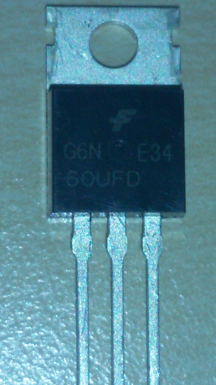

10 a köprü diot kullandım ama aşırı ısınıp patlıyor.frekans ile ilgili olabilir mi ?

Serkan ustam hizli diyotun digerinden farki ne
bu olabilir mi birde bağlantı şekli nasıl acaba
    629.5 KB · Görüntüleme: 74
Frekans yuksek oldugu icin acma kapama hizi yuksek olmali. Standart diyotlar 50 hz de ac kapa yaparken sikinti olmuyor ancak frekans smps anahtarlama frekansina cikinca khz mertebelerinde anahtarlayan diyotlar farkli oluyor.
Ornek MUR1560G diyot kullanabilirsiniz. Bundan 4 tane alip kopru tipi dogrultucu yapmalisiniz.
Bu diyot 15 amper 600 volt degerlerine sahiptir. Mutlaka sogutucuya baglayiniz.
Bu elektronik trafo anlık olarak 16 volt değerine kadar çıkabilir. köprü diyottan sonra seri bir direnç (1 ohm 5 w) yada en güzeli bir step down konvertör kullanın.
Çıkışına kondansatör bağla daha sonra buck converter ile istediğin voltaja ayarla
