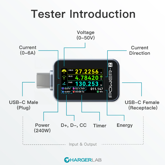

Bulduğum bazı ürünler Watt ve Voltaj olarak yeterli ancak akım seviyeleri az kalıyor:
240 Watt , 50 Volt , 6 Amper

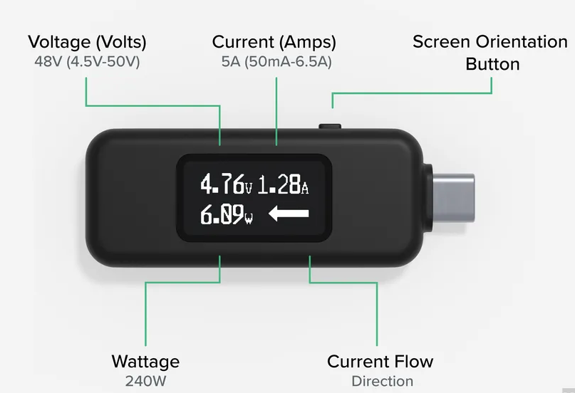

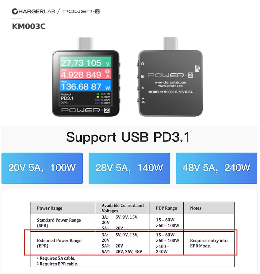

240 Watt , 50 Volt , 6.5 Amper
