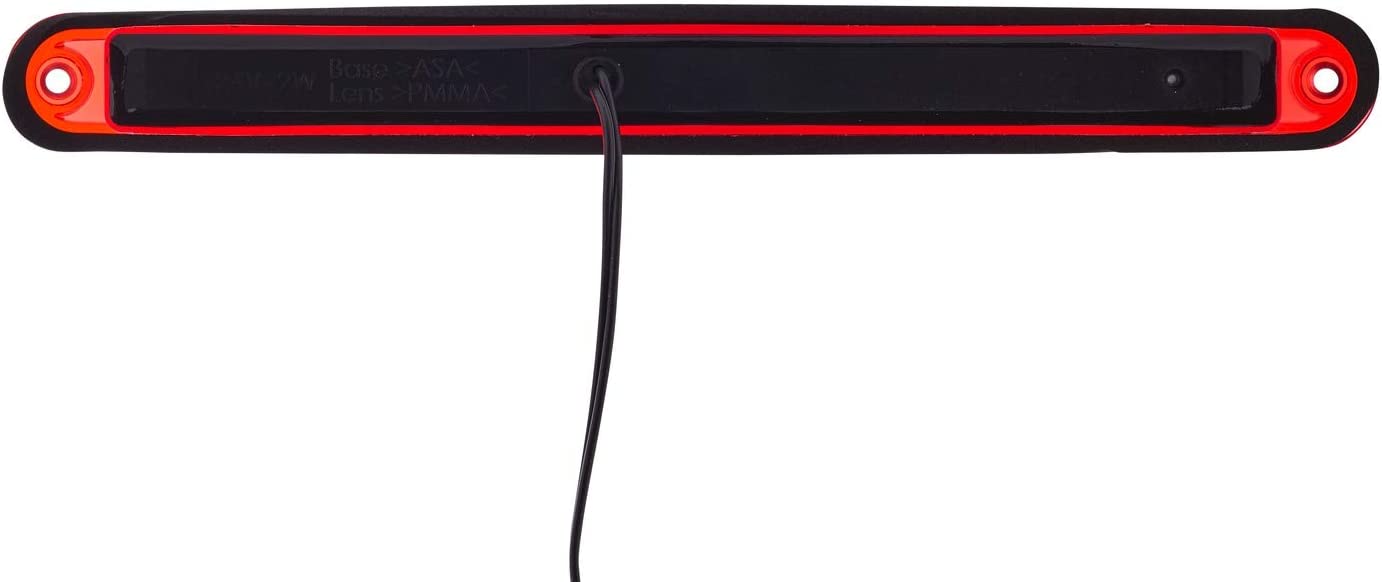

Merhabalar. Elimde ağır vasıtalarda kullanılan 24 voltluk led stop lambası var.
Bu lambayı otomobilde 12v ile besleyerek kullanabilir miyim? Işık şiddetinde azalma olur mu ?
Ne kadar akım çekiyor bilmiyorum. Ancak,
boost gerilim regülatörü ile 12V, 24V a
yükseltilebilir. Dediğim gibi akımı bilmeden
boş konuşuyorum.
2W olduğunu şimdi gördüm.

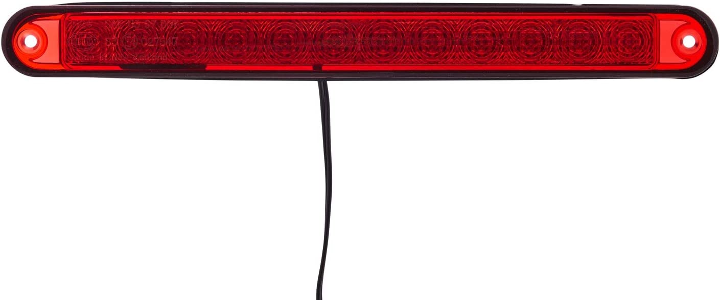

Çalışmaz , "Işık şiddetinde azalma olur mu ?" hiç ışık vermez. İçi açılıp izin verir şekilde imal edilmişse; ledleri 12V luk hale getirilmelidir.
Düzeltmede bulunayım; ledler değil dirençler 12v göre düzenlenir.
12 led görünüyor, altışar seri bağlandıysa pcb
üzerinde zor düzenleme yapılır. Gücü çok fazla
değil. Bir bost sürücü çok rahat iş görecektir.
Ledler bağlanmadan mutlaka gerilim ayarı
yapılmalıdır.
