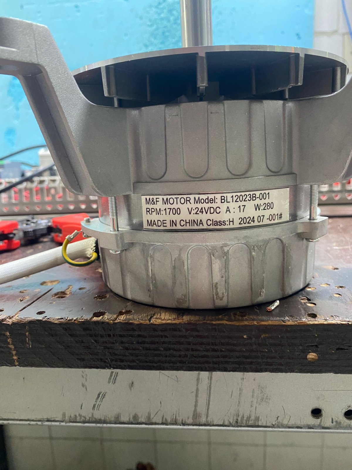

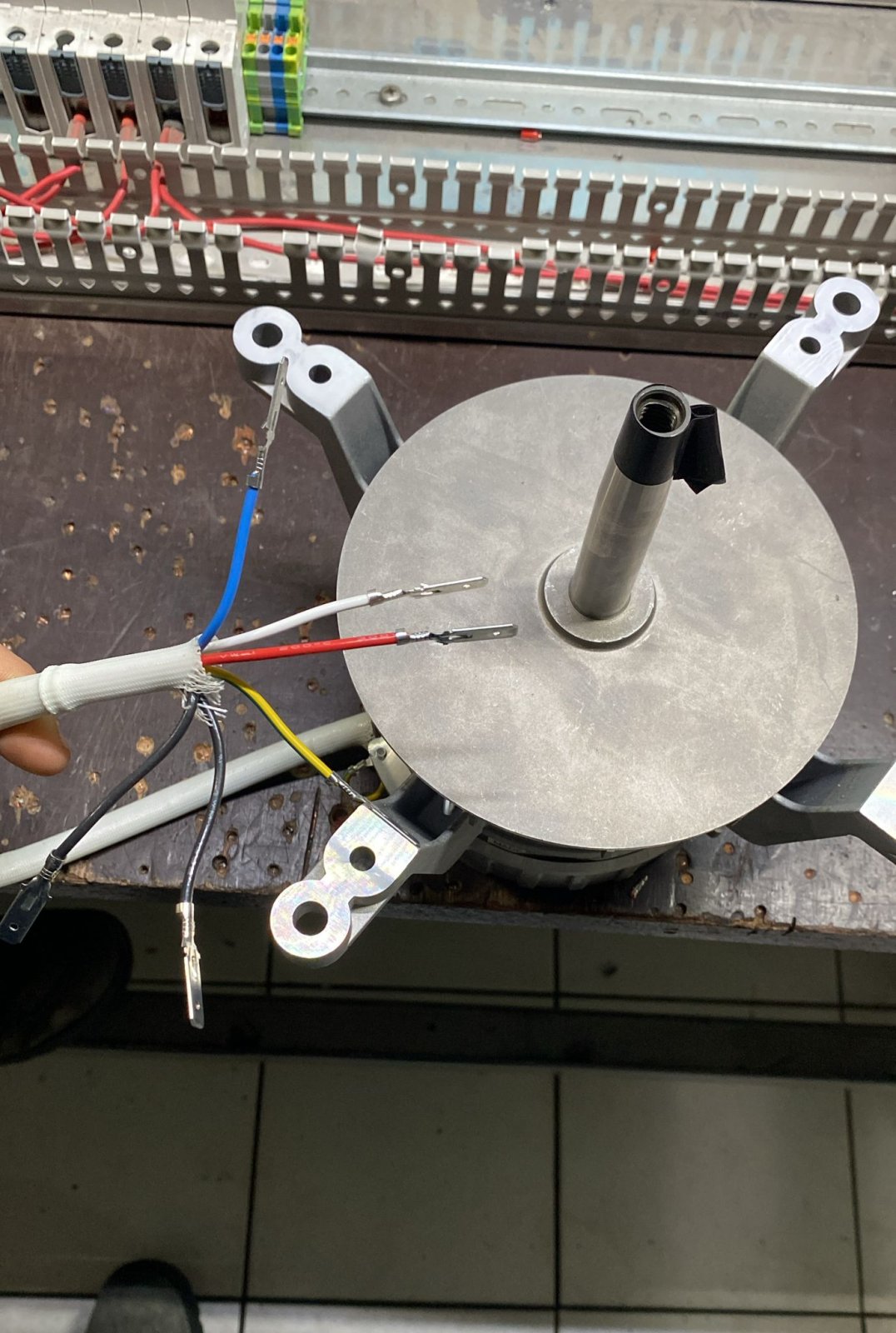

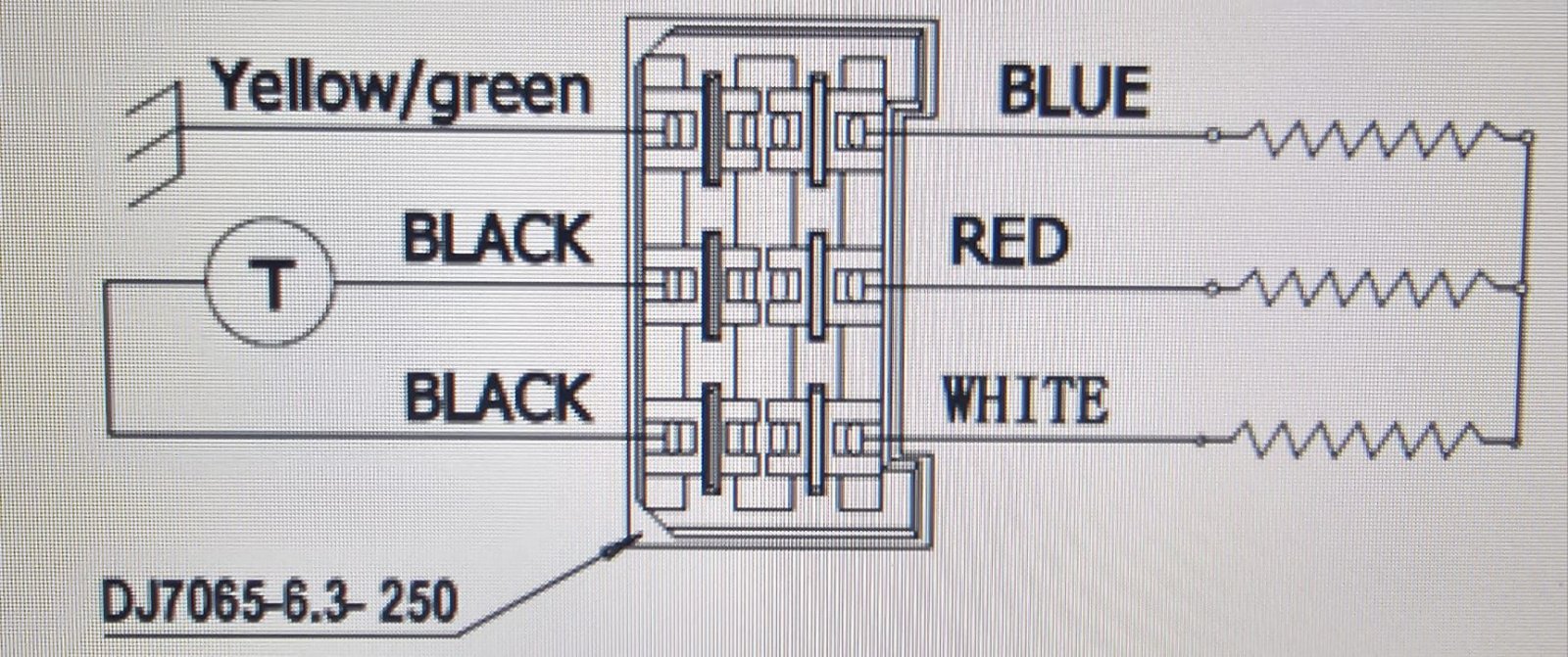

Elimde 1 adet 24v dc motor var görselini de atacağım. bağlantı şemasını okuyamadım.24v dc ile nasıl çalıştırabilirim bağlantı uçlarını bulmamda yardımcı olur musunuz. Teşekkürler.

şema büyük ihtimalle DC motora ait değil. motorla ilgili etiket bilgisi ve detay paylaşmanızda yarar var.
Sürücü olmadan malesef zor.
Yada şöyle düşünebilirsiniz. Bu motora ait datasheet e bakın. Motorun en düşük ve yüksek devirlerdeki frekanslarını öğrenin. Mesela motor 24 volt 120 hz de maksimum devirde ise size bu değerde bir güç kaynağı bulursanız sürücü olmadan doğrudan çalıştırabilirsiniz.
Mümkün değil malesef. Adı bunların bldc diye geçer ama aslında yapısı yıldız fazlı 3 fazlı asm ile aynıdır. @paskomya ustamızda vardır belki gün ışığı görmemiş numaralar.
güzel ustam, elektrikli araç motorum var (bldc) 1500 watt sanırım, elektrikli scotter motorum da var 350 watt (bldc), sürücüsüz çalışmıyor şerefsizler. bu arada değişik wattlarda ve voltajda dc motorlar da var elimde. 12 volttan 220 volta kadar. ( küçük oyuncak motorları dediklerimizi saymıyorum) motoru çalıştırmak hiç bir işe yaramaz. önemli olan çalıştırdığın motorun yaptığı iştir, işlevidir. ver 12 voltu çalışsın motor ne işe yarar ki? 220 dc motora verdin doğrulttuğun enerjiyi neye yarayacak?
