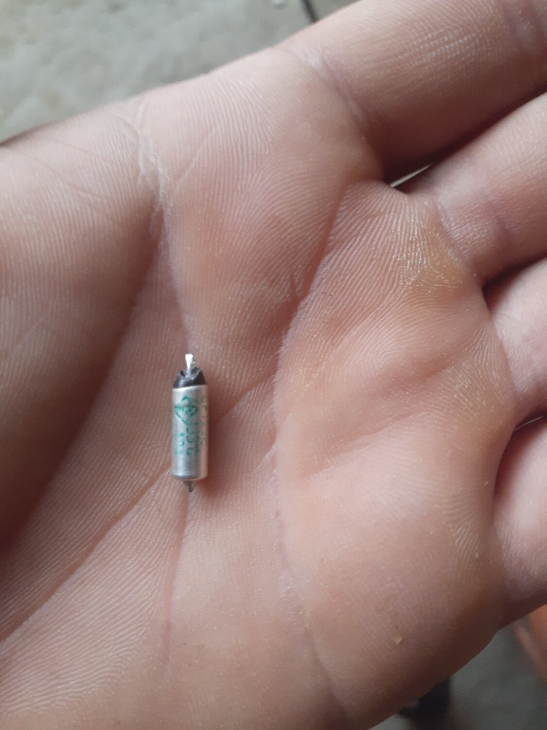

Merhaba hocalarım,
Elimde adarad 8 dilim yağlı radyatör ısıtıcı var. Uzun zamandır çalışmıyordu şimdi içini açtım kontrol ettim. Sigortası yanmış üzerinde 250V 10A sigorta var. Sigorta direnç tipi. Markası SEFUSE SF129E. Baktım Türkiyede aynı marka satılmıyor. Herhangi bir 250V 10A direnç tipi sigorta taksam sorun olur mu?
Birde sigortada 133 derece yazıyor max kaç derece sigorta almalıyım?
    175 KB · Görüntüleme: 32
133 derece ise aynısını takın ,öncelikle şunu söyleyeyim bu sigorta aşırı ısınınca yanar,yani cihazın termostatı çalışmayınca emniyet gereği bu sigorta atar cihazı ve insan hayatını korur,aksi halde yağın aşırı ısınması halinde bu cihazın alev aldığı dahi görülmüştür.Sigortayı değiştirince termostatın sağlam olup olmadığını ısı altında test edin.Aşağıda kullanılacak malzemenin muadili var,kolay gelsin.
https://www.hatfon.com/urun/termik-sigorta-133-degc
Ekleme:Bu sigorta cihazın sıcaklığını algılayacak şekilde aynı yerine sabitlenerek takılmalıdır.
Değerli bilgileriniz için teşekkür ederim hocam hemen sipariş geçtim. Termostatı sigortasız düşük ısı ayarında şimdi test ettim. Sorun olmadı ısınınca atıyor. Yüksek ısıda testi ise sigortayı takınca test edeceğim.
Bu arada termostatı yerinden sökmüşseniz termal macununu mutlaka yenileyin.
