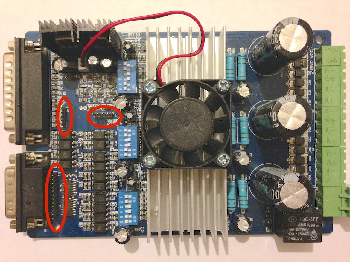

iyi günler arkadaşlar
resimde gösterilen
3 EKSEN CNC KONTROL KARTI TB6560AHQ kartta kırmızı ile belirtilen yerler ne işe yarıyor ve ben bu kartta z sıfırlama probunun bağlantısını nasıl yapabilirim? bu konuda yardımcı olabilirseniz sevinirim.

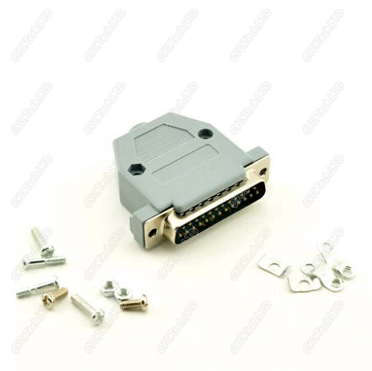

Bu kartın soketlerinden z prob yapamazsın ama paralel port kablosunun ucundaki soketlerin içindeki pinlere kablo lehimleyerek yapabilirsin. Ben bu kartı kullandığım dönemde öyle yapmıştım. Mehmet abi anlatmıştı.
Alacağın paralel port kablosunun soketleri bunun gibi sökülebilir tipte olmalı. soketi açıp kablonun birini gnd diğerini de boş olan pinlerden birine lehimleyeceksin

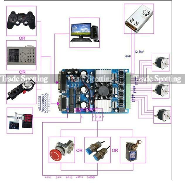

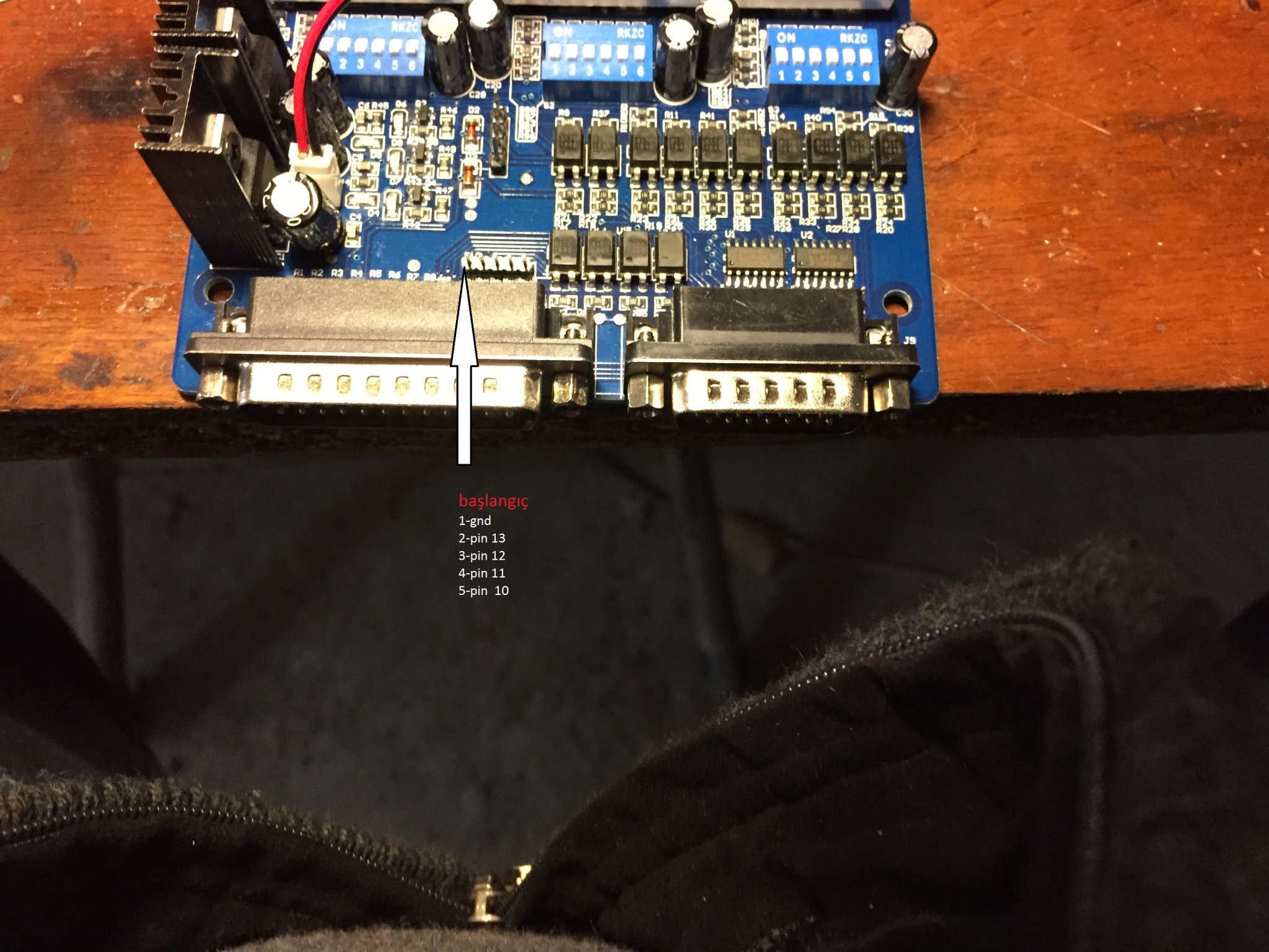

Yardımınız için teşekkür ederim öncelikle. Kartla ilgili bu şekilde fotoğraf var ve internette bulduğum pdf dosyada bu resmin açıklamasında benim anladığım kadarıyla ve buna benzer kartlarda bu kısımdaki pinlerden biri gnd diğer ikisi acil stop diğeri de x y z limit olarak yazıyor. Bu kısımlarda bağlantı yapabilir miyim? Bu benim kafamı biraz karıştırıyor. Karta zarar vermeden bu bağlantıyı yapmak istiyorum.
Bu arada bu karta en yakın kart olarak internette bu resmi buldum ve buradaki resimde bu şekilde bir gösterim var. Bunlar kafamı karıştırıyor.

Bu kartı kullandığım zamanlarda acil stop sınır switch gibi bir sorunum yoktu
Sen söyleyince o pinleri hatırladım. İnternetteki uygulayanlara bakarak yapılabilir tabi
