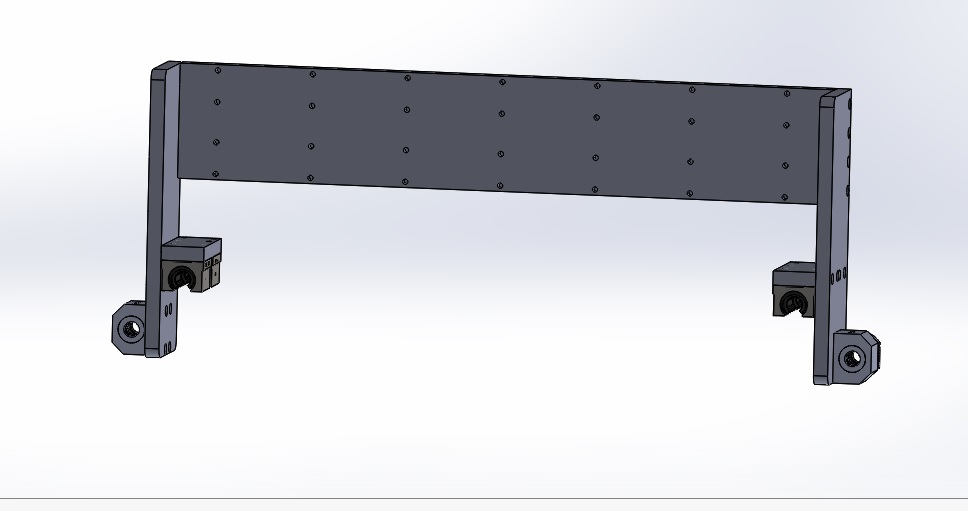

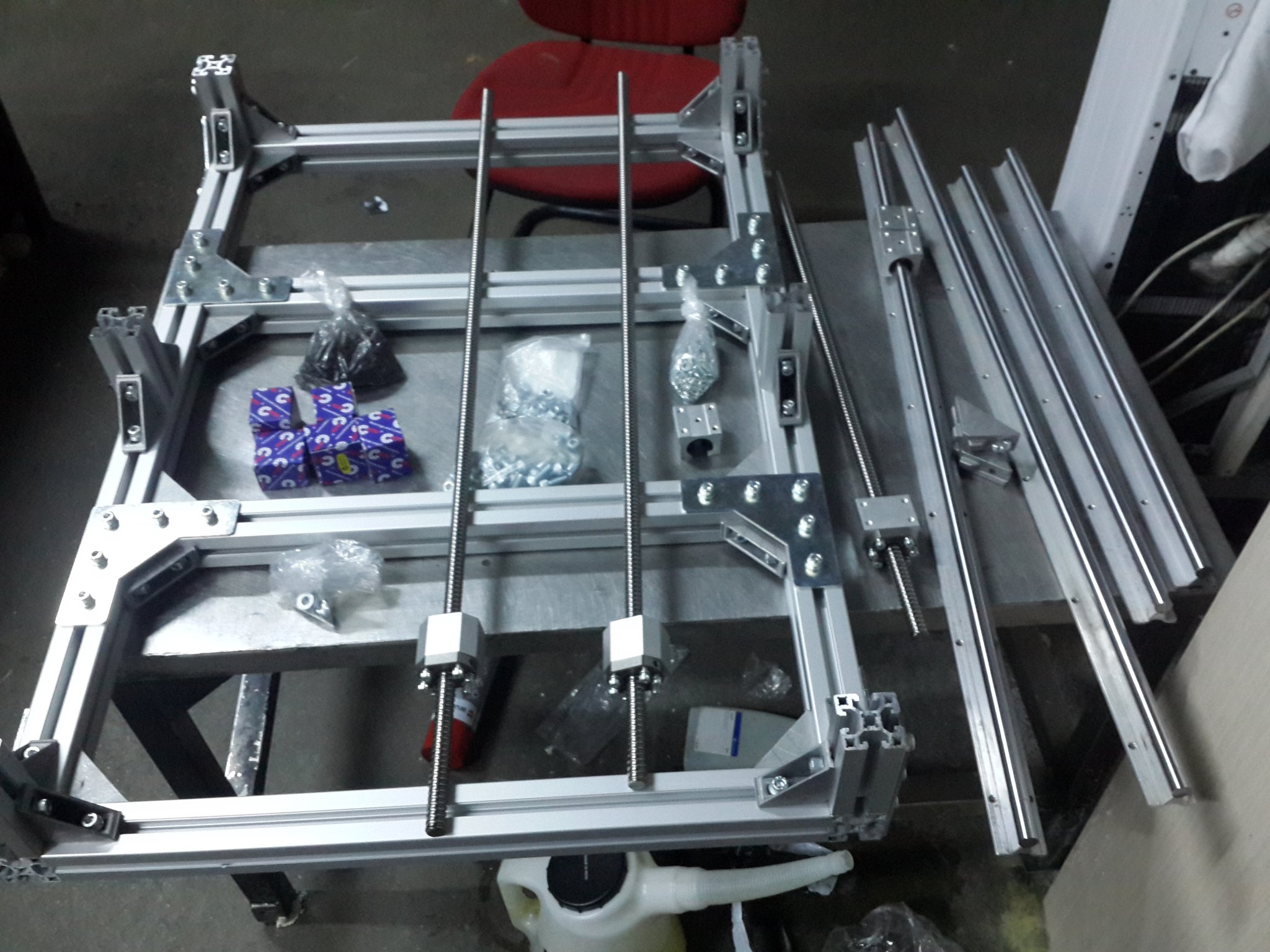

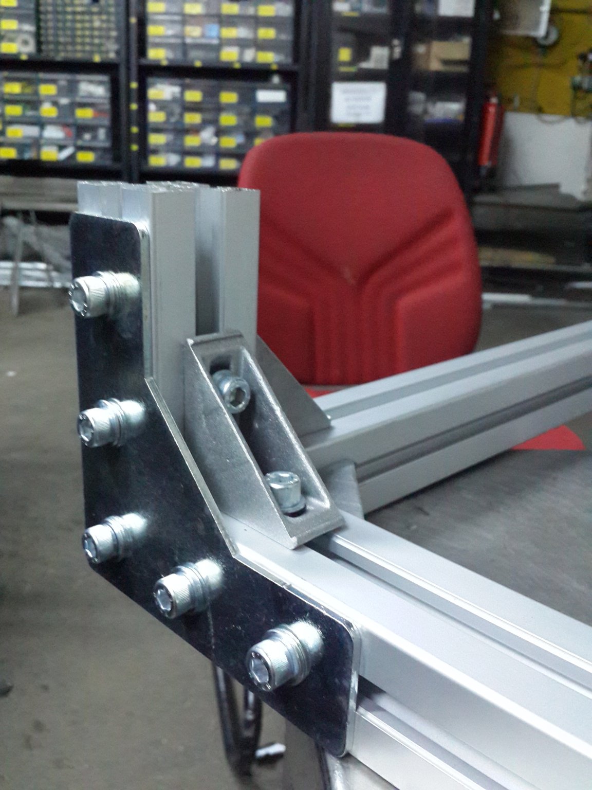

Cnc router icin parcalar geldi.. ufaktan başladık.. tavsiye ve eleştirilere açığım.

'' Alt destekli mil'' kullanmayaydın.
Kedi uzanamadığı ciğere mundar dermiş.
@window_s alt destekli mil in dezavantajı nedir ? Aşagıdaki gibi olacak köprü benim için kayıp mı olur ?
Köprü öyle olmaz çok esner. O kadar malzeme harcamışsın. Köprü için biraz daha fazla profil harca.
15 mm alımınyum levha dan düşünmüştüm köprüyü Hangi yönde esneme yapar ?

esnemeyide minimize edebilirsin belki ama en çok boşluk sıkıntı oluşturur ama malzemeler alınmış madem bu şekilde en iyisini yapmak için devam bence. körünün arka kısmına profil ilavesi olabilir yatık vaziyette
