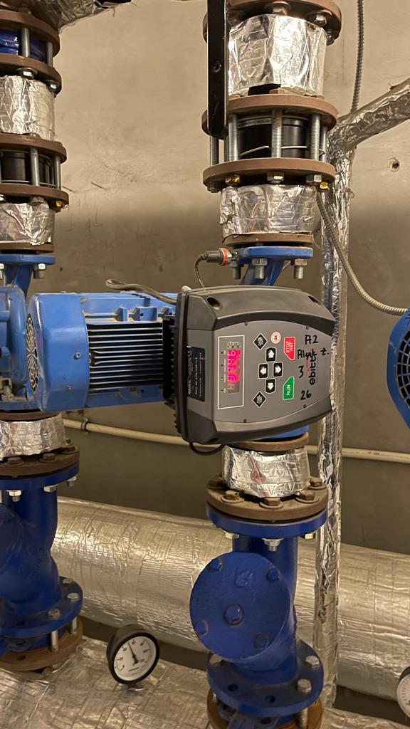

3 adet ölçü aleti kullandım akımları ölçerken. gerilimleri pano göstergesinden bakarak yazdım. ama bunun öncesinden gösterge doğru mu diye problar ile fazların gerilimlerini ölçtüm. göstergede hata bulamadım. dediğin gibi harmonik olabilir. yakın zamanda harmonik testi yaptırtacağım zaten ancak burada farklı bir şey var. nötr bir yerde toprağa boşalıyor olabilir mi acaba. böylece devre bir yerden tamamlanıyordur. ama tmş nin açılması lazım bu durumda kjdsfhglsdkgfkd. kafayı yemek üzereyim iki haftadır

Senin büyük ihtimal inverterler de takoz marka. 3 faz 6 darbeli ( darbe sayısı arttıkça harmonik yüzdesi düşüyor) inverter filtresiz iken bile deli gibi harmonik üretiyor. Değerlerine tek tek baktım. Sen tek fazdan DC üretmeye kalkiyorsun. Kahve değirmeni gibi habire harmonik üretme ihtimali olabilir. Hem de çok sayıda inverterin var.
Bahsettiğiniz panonun beslediği başka yerlerde olmasın. Özellikle bir fazli . Aydınlatma, havalandırma vs. Siz şu sistemin kabataslak bir planını yüklesenizde üstünde düşünsek.

motor driverlarının hepsi ebitt marka. 2.2kw olması lazım motorların gücü de. kapağı açıp daha güzel bir fotoğraf çekmeye çalışırım bugün
