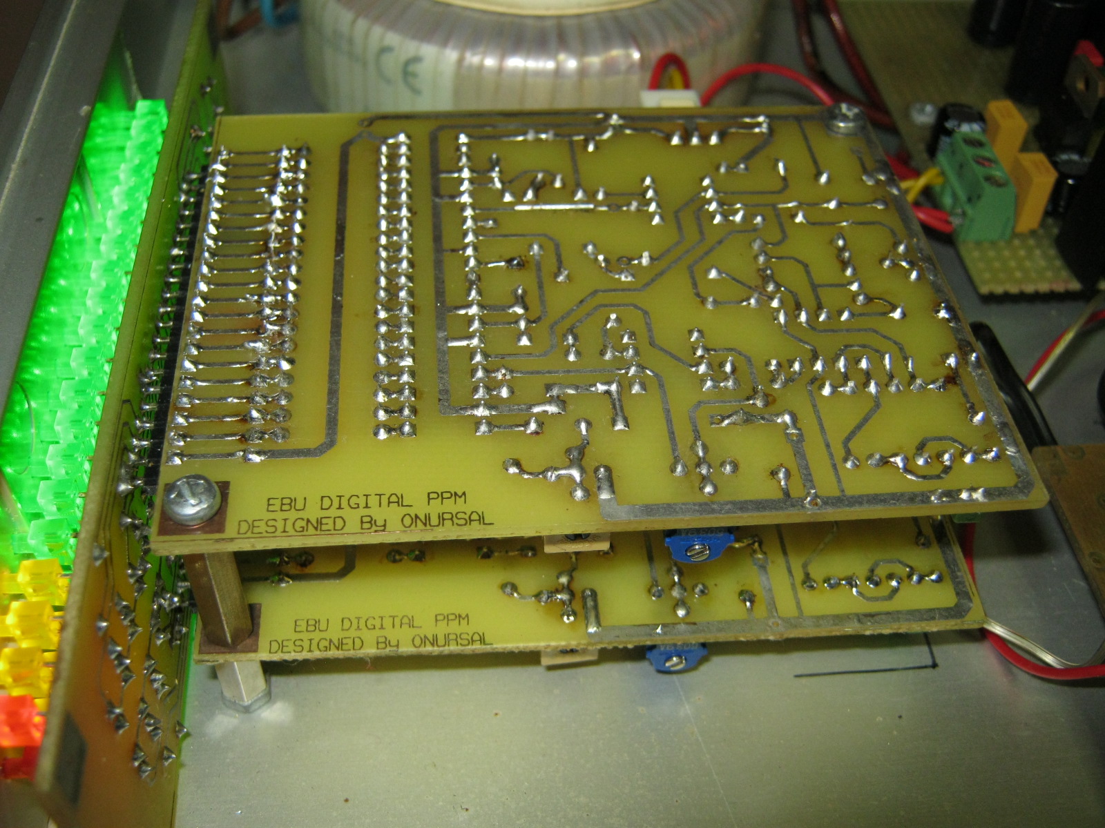

40db ölçüm alanlı YARI-PROFESYONEL DIN PPM yapımı
Mr_YAMYAM
Profesyonel Üye
6 Ara 2017
5,961
2,256
ANGARA
PPM (Peak Programm Meter) ler alışılagelmiş VU metre denilen aygıtlardan farklıdır.
Gerek ölçüm alanlarının genişliği, gerekse erişim (response) özelliklerinden dolayı, ses sinyallerinin seviyesini daha hassas olarak izlemeye ve daha önemlisi ölçmeye yarayan aygıtlardır.
Alman standartları (DIN) doğrultusunde tasarlanan ve uzun yıllardan beri profesyonel sistemlerde kullanılan bu aygıtlar özel ve pahalı üretimler olup, bir ev kullanıcısı için önermek bütçe açısından uygun olmamaktadır.
Ancak tekniği iyi kullanıp biraz da hassas bir tasarımla böyle bir aygıtı yapabilmek hiç te zor değildir.

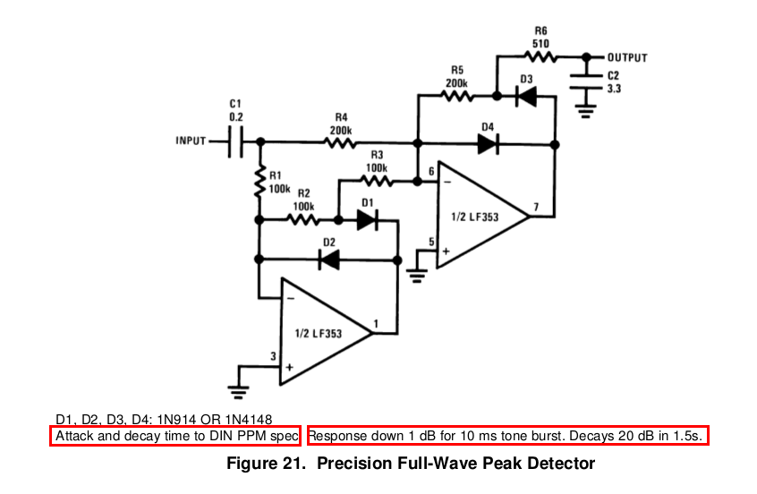

DIN PPM lerin en önemli devresi redresör, dedectör veya rectifier denilen bölümüdür.
Çünkü normal bir diyotun eşik gerilimi alt seviyedeki (-40db için 10mV) AC sinyallerin doğrultulabilmesi için uygun değillerdir.
Bunun için National firması tarafından tasarlanmış uygulama devresi oldukça idealdir.
PPM ler peak değerini ölçtükleri için dedectör devremizin de peak değerinin ölçülebilmesi için tasarlanması gereklidir. VU dedectör devreleri PPM ler için uygun değillerdir.
DIN spectlerine uygun devremiz yukarda görüldüğü üzere erişim süresi 1db için 10ms dir.

Bu devrenin PCB dosyasını da hazırlayıp sunmak isterdim ama şu aralar pek olanağım bulunmamaktadır. Bu sebeple arkadaşım @sasen1 i yönlendirerek iyi bir PCB çizmeye çalışacağız.
Devremiz DOT/BAR modu tek ve basit bir switch ile yapılması gerektiğinden LM3915 in 10 nolu bacağı da boşta bırakılacaktır. Çünkü tasarımda LM3916 nın 1 no'lu bacağı kullanılamamaktadır.
Konumuz içerisinde tüm tasarım detayları ve PCB yerleşimi karşılıklı yardımlaşma ve yönlendirme ile yapılacaktır.

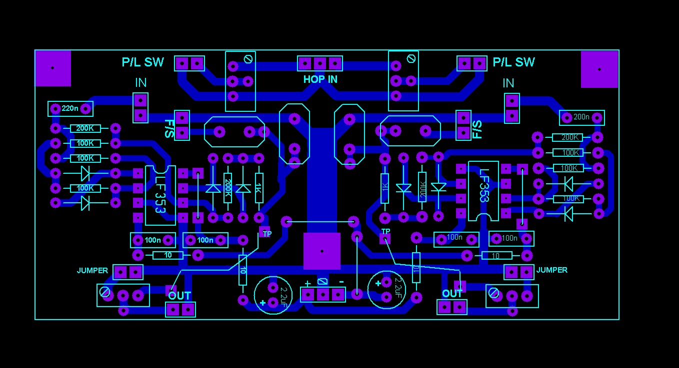

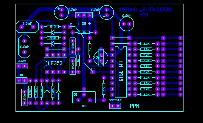

Yamyam hocam bilgilendirme için teşekkür ederim.Çalışmalara önce redresör devresinin çizimi ile başlayacağız heralde.
Daha önce yapmış olduğumuz ANALOG PPM devresinin besleme devresini bu devre için de kullanabiliriz diye düşünüyorum.
Çizimleri yaparken bir yandan da malzeme temini için araştırma yapacağım.Bu nedenle sormak istediklerim şunlar:

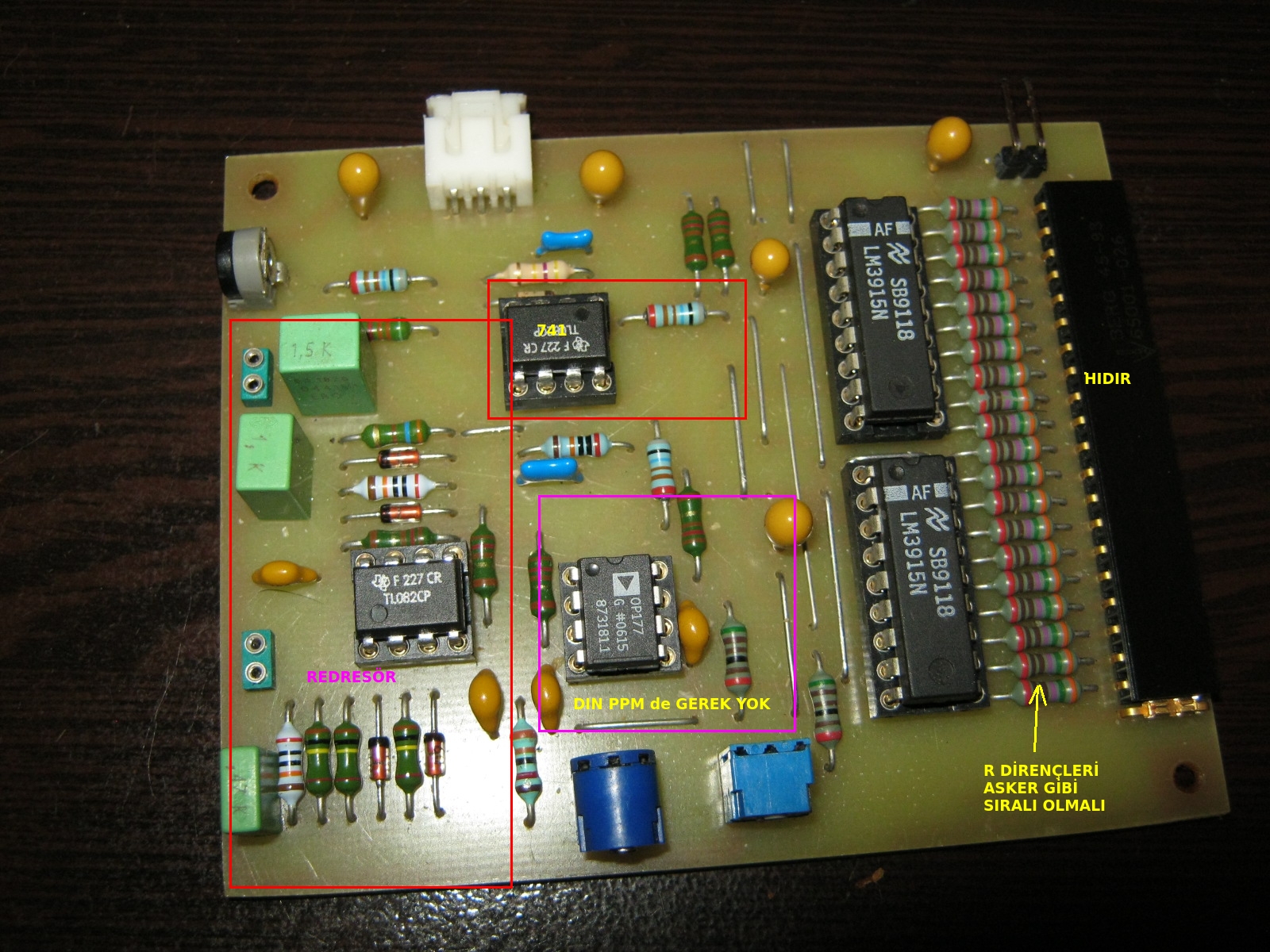

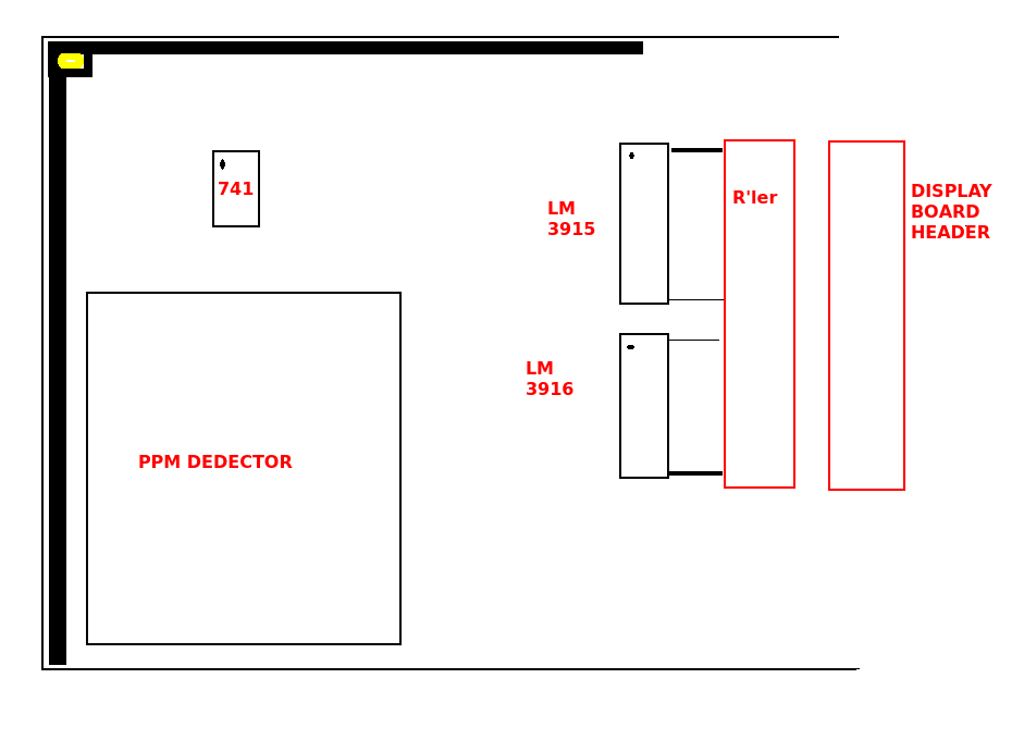

Redresör devresini proteusta farklı kaydedip yeni kartın bir köşesine taşıyabilirsin. Ya da daha önce yapmış olduğun devreyi aynen köşeye yerleştirebilirsin. Hatta redresör devresi ayrı bir kartta bile olabilir.

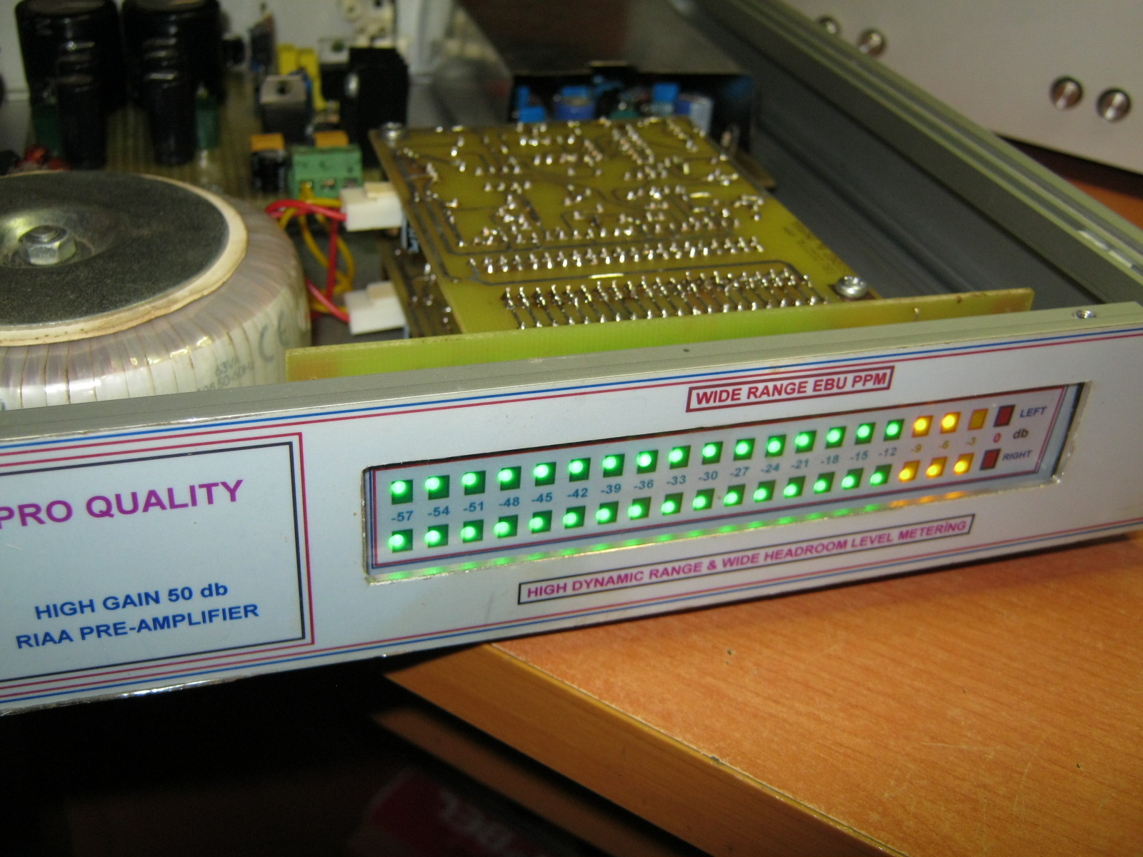

Temel yerleşim planı yukardaki gibidir.
741 bilindik LM741 entegresidir. Benim devrelerdeki entegreler orijinal olduğu için senin de orijinal ve L/N opamp bulman gerekebilir. İlla 741 olması şart değildir farklı tekli opamp kullanılabilir örneğin LF351
Senin çalışma alanın doğrultusunda karar vermek gerekirse, böyle bir cihaz belli amaçlara hizmet etmelidir.
ŞÖYLE Ki:
Diyelim ki ses kaydı yapıyorsun ve ses kartının veya mikserin çıkışını ölçmek istiyorsun. Ya da bir CD player veya radyonun çıkışını.
O halde tıpkı amplimizde olduğu gibi bir FUNCTION devresi yapmanı önereceğim.
Ayrıca bu tür sistemlerde MONITORING de önemli olduğu için daha önce sana vermiş olduğum MONITOR BOARD (L/N input state) devresini de aynen kullanmanı öneririm.
Bu devrenin bir bölümü doğrudan PC ye irtibatlanır ise PC line in ve kayıt seviyeleri tek bir düğme ile izlenebilecektir. Bu son derece önemli bir özelliktir. Tavsiye ediyorum.
Monitör board kartındaki ikinci kısım ise bir kaset teyp için kullanışlı özellikler barındırır.
Dolayısı ile izlenmesi gereken cihazları bilimsel disiplinle sıralarsak....
FUNCTION girişleri. 3 cihaz için olsun. TUNER-CD-AUX
MONITORING. Tape izleme ve PC izleme.
Bu durumda sana vermiş olduğum monitör board ve giriş devresi (Kaç giriş istiyorsan) yapman iyi olacaktır.
Bu devrelerin kontrolleri RÖLE ile yapıldığı için oldukça düşük gürültülüdür.
Devrenin ciddiyeti doğrultusunda sana U1.5 kutu önerirdim. Ancak kutu fiyatlarının pahalı olmasından dolayı seçimi sana bırakıyorum.
Ancak kutunun metal olması gerekmektedir. Şart değildir ama iyi olacaktır.
KUTU ÖNÜNDEKİ DÜĞMELER:
1 FUNCTION
En az 3 cihaz olmak üzere seçici komitatör devresidir. Fazla yapılması isteğe bağlıdır.
2 MONITORING switchleri. 2 adet.
3 FAST/SLOW switchi
4 DOT/BAR switchi
Bu tasarımda güç (W) ölçümünü önermiyorum. Bir ampliyi bağlayıp ta cihazımızın değerini düşürmeyelim :D
Ama ampli içerisine yapıyor olsaydık önerirdim.
LED konusu bu tür izleme ve ölçme cihazlarında oldukça önemlidir. Bu sebeple ilk önerim @ozgurece35 ile almış olduğumuz 2mm yeşil LED lerden olmalıdır. Eğer linki Özgürün elinde ise bize yardımcı olabilir.

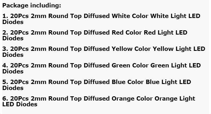

Şu linkteki ledlerden 2 paket alınırsa çok ucuza mal olacaktır.
https://www.ebay.com/itm/222731390901?_trkparms=amclksrc=ITM&aid=1110006&algo=HOMESPLICE.SIM&ao=1&asc=20200818143230&meid=d27aea943aa545368a77eabc42dbf8bb&pid=101224&rk=2&rkt=5&sd=121785463406&itm=222731390901&pmt=0&noa=1&pg=2047675&algv=DefaultOrganicWeb&brand=Unbranded&_trksid=p2047675.c101224.m-1
İhtiyacımız olan yeşil renk için iki paketten 40 adet temin edebiliyoruz.
26 tane kullanacağımıza göre geri kalanları yedek olarak elimizde bulundurabiliriz.
Ayrıca diğer renktekileri bazı tuşlar için bildirim ledi olarak kullanabiliriz.
Böylece elimide yedekli olarak ta bulunacaktır.
https://www.ebay.com/itm/322585989636?_trkparms=amclksrc=ITM&aid=1110006&algo=HOMESPLICE.SIM&ao=1&asc=20200818143230&meid=d27aea943aa545368a77eabc42dbf8bb&pid=101224&rk=3&rkt=5&sd=121785463406&itm=322585989636&pmt=0&noa=1&pg=2047675&algv=DefaultOrganicWeb&brand=Unbranded&_trksid=p2047675.c101224.m-1

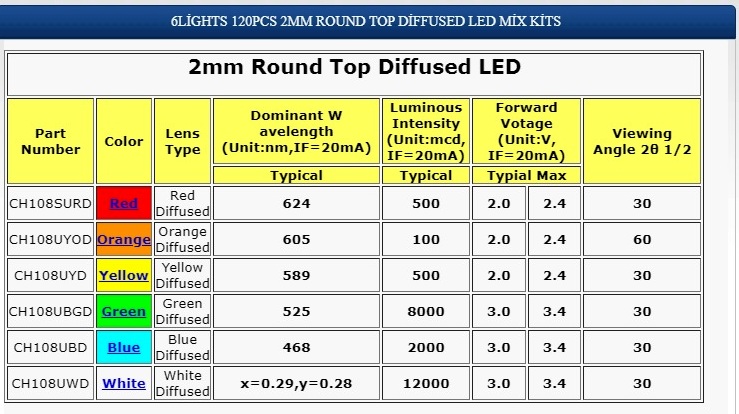

Şöyle bir sitede bulduğum ledler sizin önerdiklerinize benziyor ama kalitesi nasıl bilemiyorum.
https://tr.aliexpress.com/item/3281...e0!12000027133029674!rec&gatewayAdapt=glo2tur

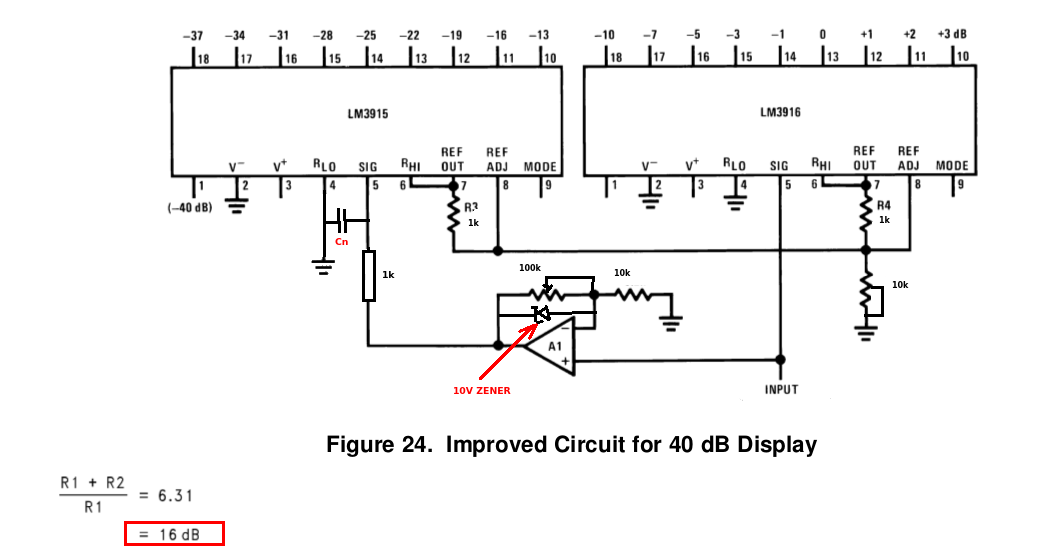

Öyle deel.
Redresör devresi aynen yapılacak İbreli PPM de olduğu gibi.
Ancak LM3915 in girişine bir tane 741 li yükseltici opamp ilave edeceğiz.
Bu opamp LM3915 e giden voltajı yaklaşık 13 db yükseltecek.
10db de LM3916 da var 43 db eder 3 db overload a çıkarsak 40 db kalır.
(Kafam karıştı)
İRESİM
EBU PPM de farklı olarak bir opamp daha var. DIN PPM de gerek yok.
Yani burada iki tane entegreyi (LM3915 ve 3916 yı) peşpeşe bağlıyoruz. LM3915 e giden sinyalleri ecik yükseltiyoruz.
(Kafam karıştı)
https://www.altinkaya.com.tr/documents/RM-115.pdf

Led konusunda sizin önerdiğiniz ebay sitesindeki ledlerin ödemeleri sadece paypal ile kabul ettikleri için almamız mümkün değil.Türkiye'den alamıyoruz yani.
Aşağıdaki devreyi biz ANALOG PPM de kullanmıştık.Bunu yine kullanabilir miyiz peki.Buna 741 ilave etsek
LED konusu bir şekilde halledilir. Önemli olan kutu.

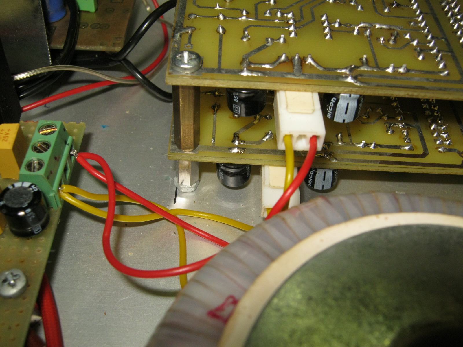

Bak sana benim EBU PPM in montajını göstereyim de gudur.
GUDURDUN mu :p
O kutu U1 olup altınkayadan almıştım. @ozgurece35 ile yaptığımız EBU PPM i pikap pre amplisine yerleştirmiştim. Bakanlar guduruyordu :D
Montaj şekli ve bilimsel disiplin gereği dikkat edersen display yani ledlerin olduğu kart herhangi bir yere vidalı değil.
Sadece iki adet vidalama ve yükseltme aparatları ile tam oturtmuştum.
Ekli dosyayı görüntüle 91915
Ekli dosyayı görüntüle 91918
Ekli dosyayı görüntüle 91919
GUDURDUN mu :p

Gudurdum valla 😀
Süper işçilik olmuş hocam.
