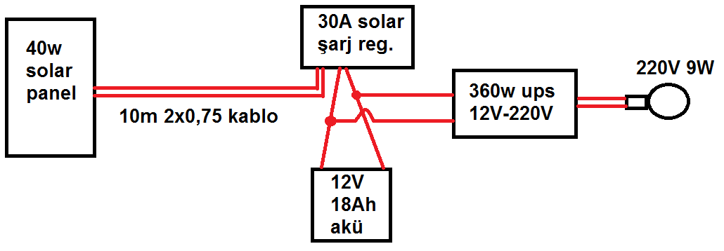

Herkese Merhabalar. Bende @phoenix97 gibi bir sistem kurmaya çalıştım amacım evdeki tüm lambaları 9w 220V tasarruflu lamba yapıp aydınlatmayı güneş panelinden sağlamaktı ama başarısız oldu.
elimdekiler: 40W güneş paneli, 1 adet 12V 18Ah 1 adet 12V 12Ah akü. 1 adet 30A solar şarj cihazı 1 adet 360w ups cihazı.
sistemi deneme amaçlı kurdum fakat 1 tane 9w 220v lambayı 3 - 4 saat falan yakıyor. (18Ah'lik akü ile)
    262 KB · Görüntüleme: 27
video baya bi yardımcı oldu fakat benim sistemimin yetersiz olmasına bi anlam veremiyorum.
hesaplamalara göre 40w panel en kötü 1A besleme yapsa (kış şartlarında verimi düşük olduğu için 1A diyelim ve 6 saat üretim yapsın ) 6 saatte 6A doldurması lazım yani 6Ax12V=72w gücünde bir aküm olmuş oluyor, 10w lık lambayı 72/10=7,2 saat yakması gerekmez mi?
