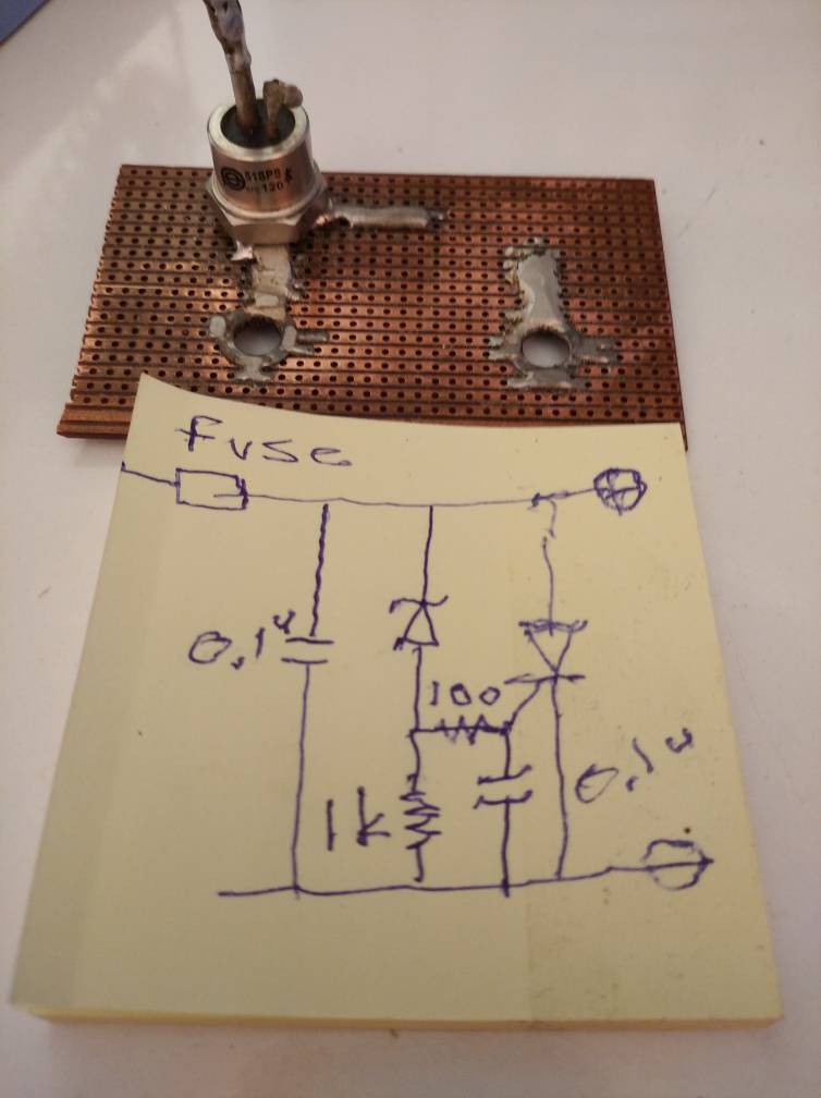

Boşver uyaran devreyi. Kesici yani "crowbar overvoltage protection" kullan.
Ben şu sıra yapıyordum.
HATALIYSAM VEYA YAPIM TEKNİĞİNDE DÜZELTİLMESİ GEREKEN BİR YER VARSA
YORUM YAPAN OLURSA SEVİNİRİM.
Voltaj 15 i geçtiğinde kısadevre yapar. Ama sorun değil sigorta teli yanar akım yolu kesilir.
Güç kaynakları çıkışına paralel bağlanır.
Daha hızlısı bulunana kadar en hızlı kesici bu.
