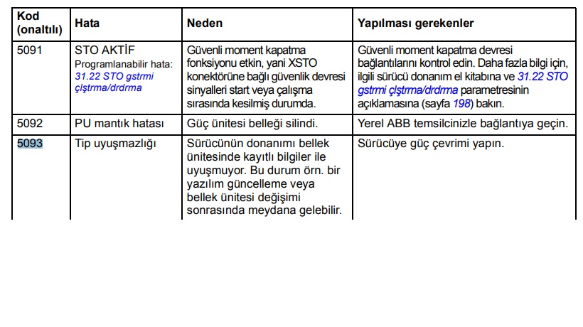

Merhaba elimde acs 880 var 5093 hatası bir türlü gitmiyor
Merhabalar...
https://www.adsmuhendislik.com.tr/deppo/dosya/121571512153.pdf kaynağının 366. sayfasında bir açıklama yapılmış muhtemelen siz de bu açıklamayı görmüşsünüzdür.
PDF nin içinde CTRL +F komutu kullanıp güç çevrimi kelimesini arattırdığım zaman 15 adet sonuç buluyor sayfa 296 da 96.08 Kontrol kartı başlatma Bölümünde bir küçük açıklama var gibi ama diğer açıklamaları da okumakta fayda var güç çevrimi yapın derken nasıl bir işlemden bahsediyor anlayabilmiş değilim hatta bilen biri varsa açıklarsa çok da memnun olurum. umarım işinize yarar faydalı olur.

merhaba,
Bu arızayı alabilmeniz için kontrol kartı ve ya sürücü güç ünitesi içerisinde bulunan interface kartını değiştirmiş olmalısınız.
Eğer kontrol kartı değişimi yaptıysanız 96.08 parametresini 1 yaparak kaydedin sürücü kapanıp yeniden başlayacak ve arıza gidecektir. İnterface kartı değiştirdiyseniz pc ile yazılım yüklemek gerekiyor ve ya hiç bir değişim yapmadıysanız sürücünüzde bu iki karttan biri arızalanmış demektir.
