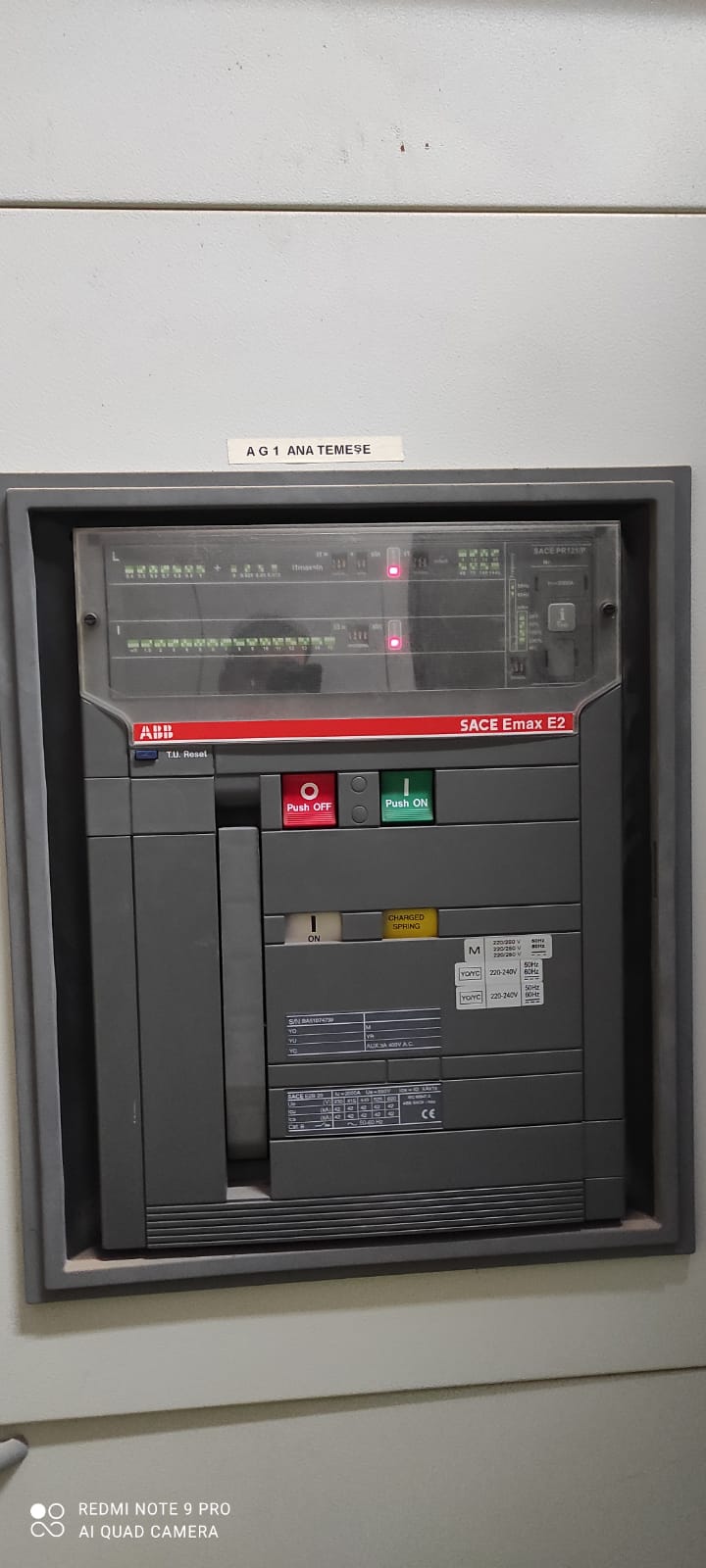

Kapağı açın ve sadece üst tarafın fotosunu çekin . Etiketi de alalım foto olarak .Ekli dosyayı görüntüle 113641
Arkadaşlar tmş üzerindeki LED yanıp sönüyor 400 500 amper yük var neden kaynaklı olabilir

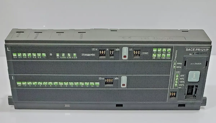

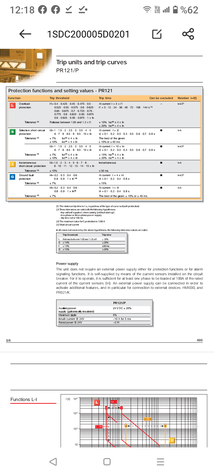

Dokümanın 44 ve 45. Sayfalarında var görünüyor hocam.Düşüne düşüne kendim çözdüm . Soldakiler switch değil . Ayar gösterimi . Jeton yeni düştü . Doküman prensi de ülkeyi mi terketti nedir .
Evet . İndication yazısını görmeyen ihtiyar teke olduk malesefDokümanın 44 ve 45. Sayfalarında var görünüyor hocam.
