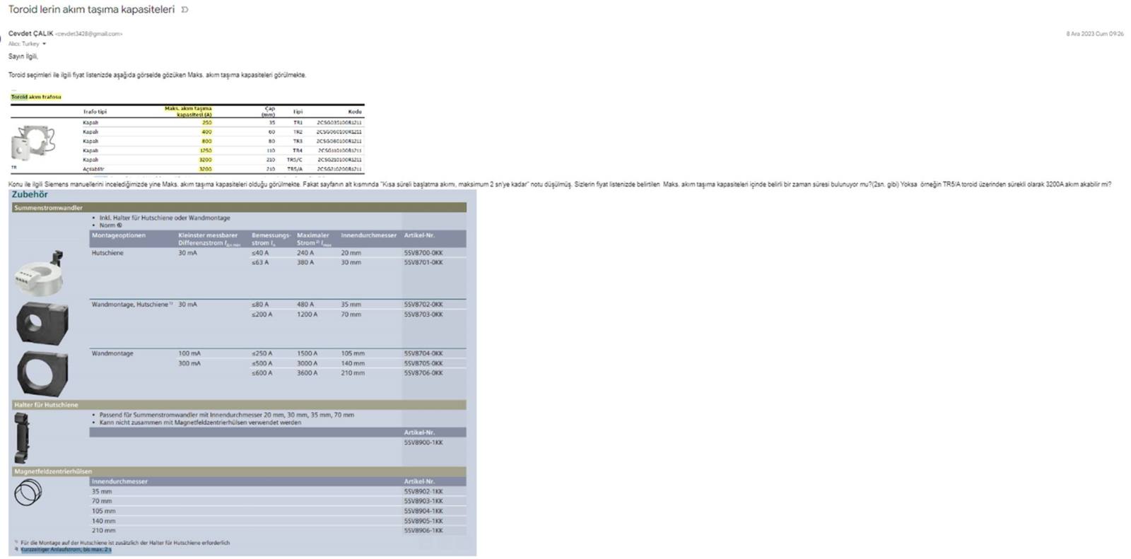

Merhaba,
Bildiğiniz gibi ABB firmasının şalt malzeme kataloglarında toroidlerin akım taşıma kapasiteleri çok büyük olması sebebiyle ABB partnerleri bu toroidleri açık tip şalterler(800-3200A) içinde kullanarak tekliflerde fiyat farkı yaratmakta. Konu ile ilgili Siemens dökümanları da benzerlik taşımakta. Fakat sayfanın alt kısmına konu ile ilgili Siemens not düşmüş. Bu akımları yanlızca 2sn. süre ile taşıya bileceğine dair.
Konu ile ilgili ABB firmasına 8 Aralık tarihimde bir yazı yazarak kendilerinden açıklama talep ettim.(aşağıdaki Ekran alıntısı) Bu yazının ardından cevap alamadığıma dair 2 kez de kendilerine bilgilendirme yazısı yazdım. Şu ana kadar her hangi bir geri dönüş olmadı.
Cevap verilmemesi kendi ürünlerinin de Siemens ürünleri ile benzerlik göstermesi anlamına gelmekte diye düşünmekteyim. Gözüken o ki cevap hiçbir zaman verilmeyecek

Ekli dosyayı görüntüle 104515

Akım taşıma kapasitesi acaba doğru bir tabir mi ? Çünkü bu ürünlerden kablo gibi direk bir akım geçişi olmuyor . Belirtilen standardın üzerinde akım geçişinde herhalde algılama sınırının dışında kalıyor . Ne dersin @sami inci baba.
Toprak kaçak akımları,max. 200 am-
perdir.Dolayısiyle,böyle bir tehlike ve
beklenti olmaması gerekir.Kaldıki,bu
aletlerin en küçük çevirme oranı 500 / 1 dir.En büyüğü 1000 / 1 dir. Böyle
bir akım için,1 sn,2 sn gibi bir büyük-
lük beklenmemesi gerekir.Daha en-
teresanı,bu aletler mV / mA prensi-
bine göre çalışmaktadır.Ağaların !
vermediği değeri Chintten temin et-
tim. Bilgi ektedir.Kendilerine,bu ve-
sile ile tekrar teşekkür ediyorum.
Müşteri ilişkisi böyle olur.40-160
hanesi,toroid çaplarıdır.
Bakınız,LPCT akım trafoları.
