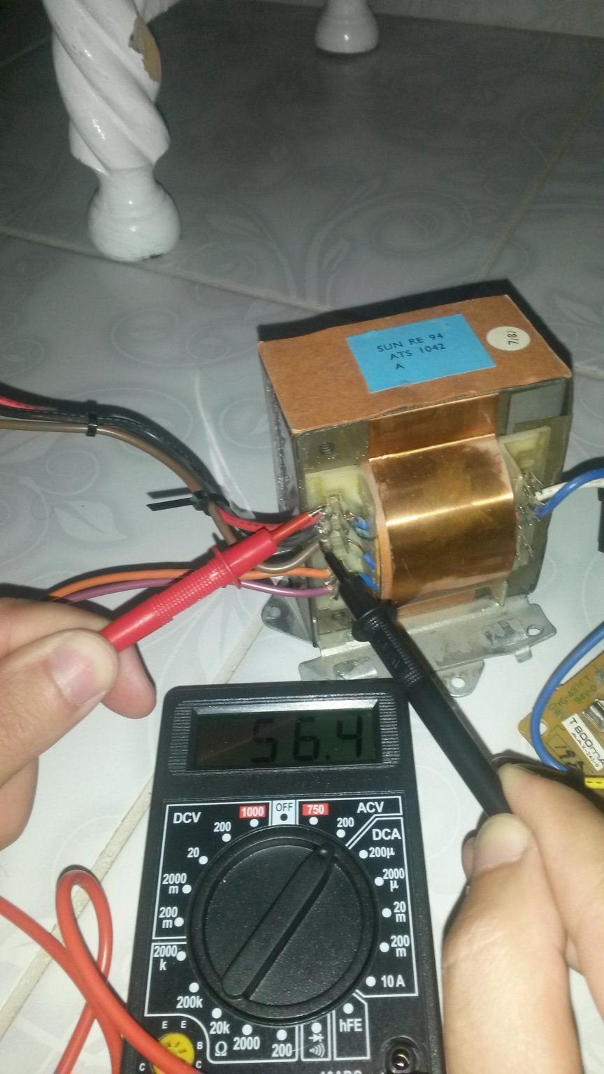

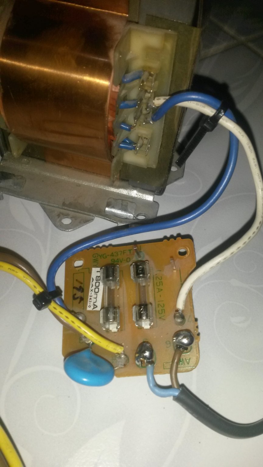

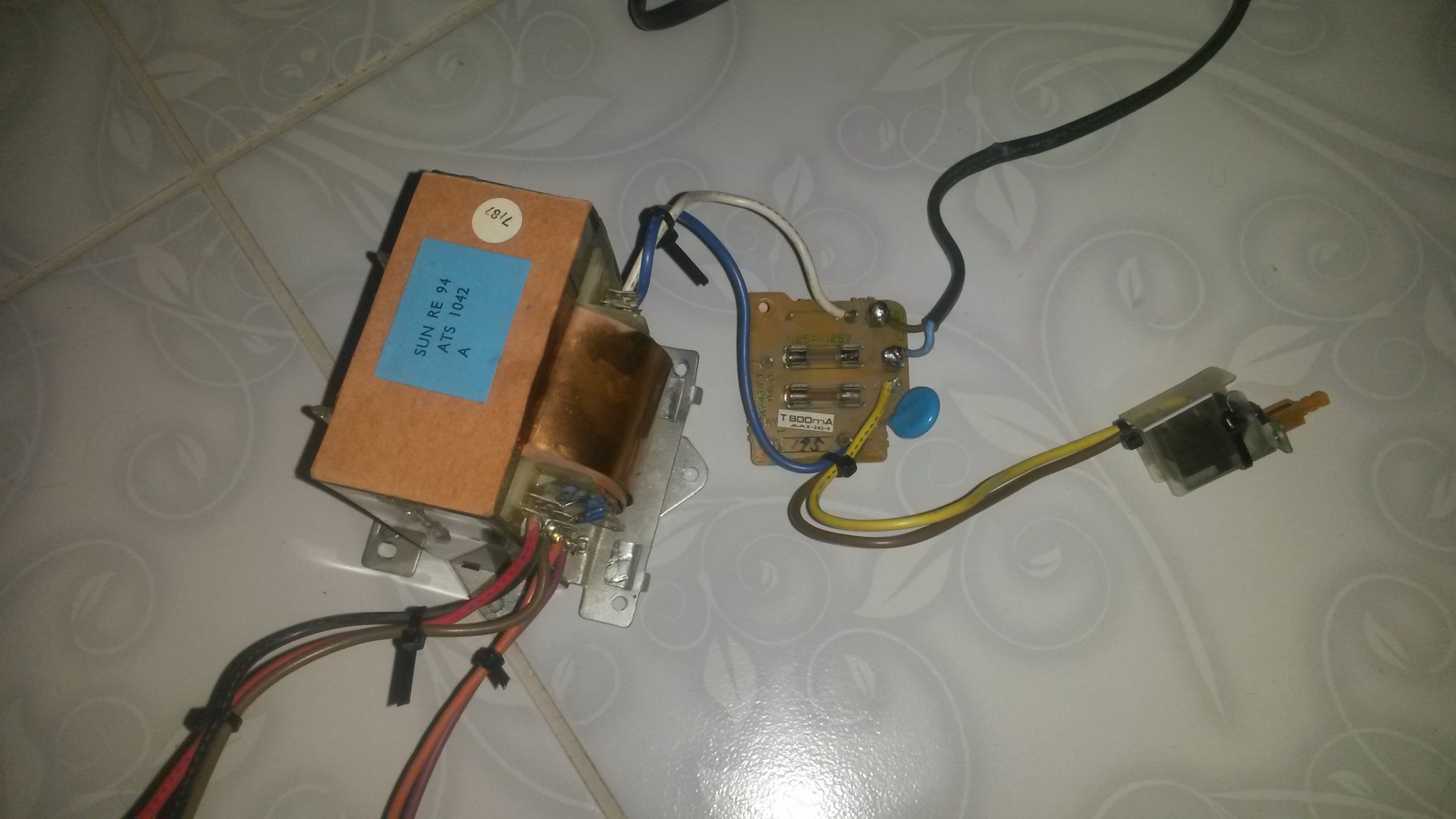

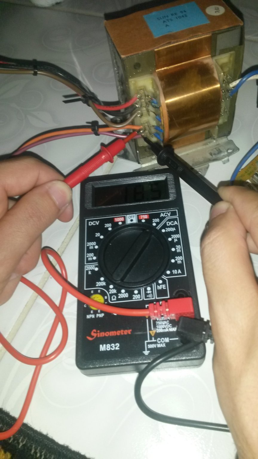

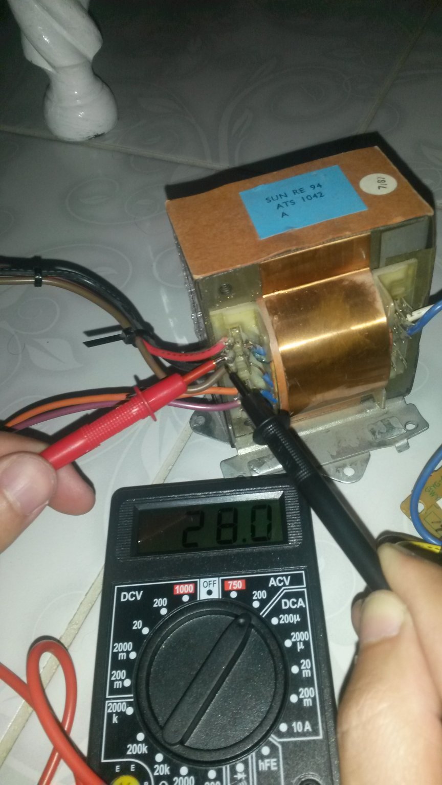

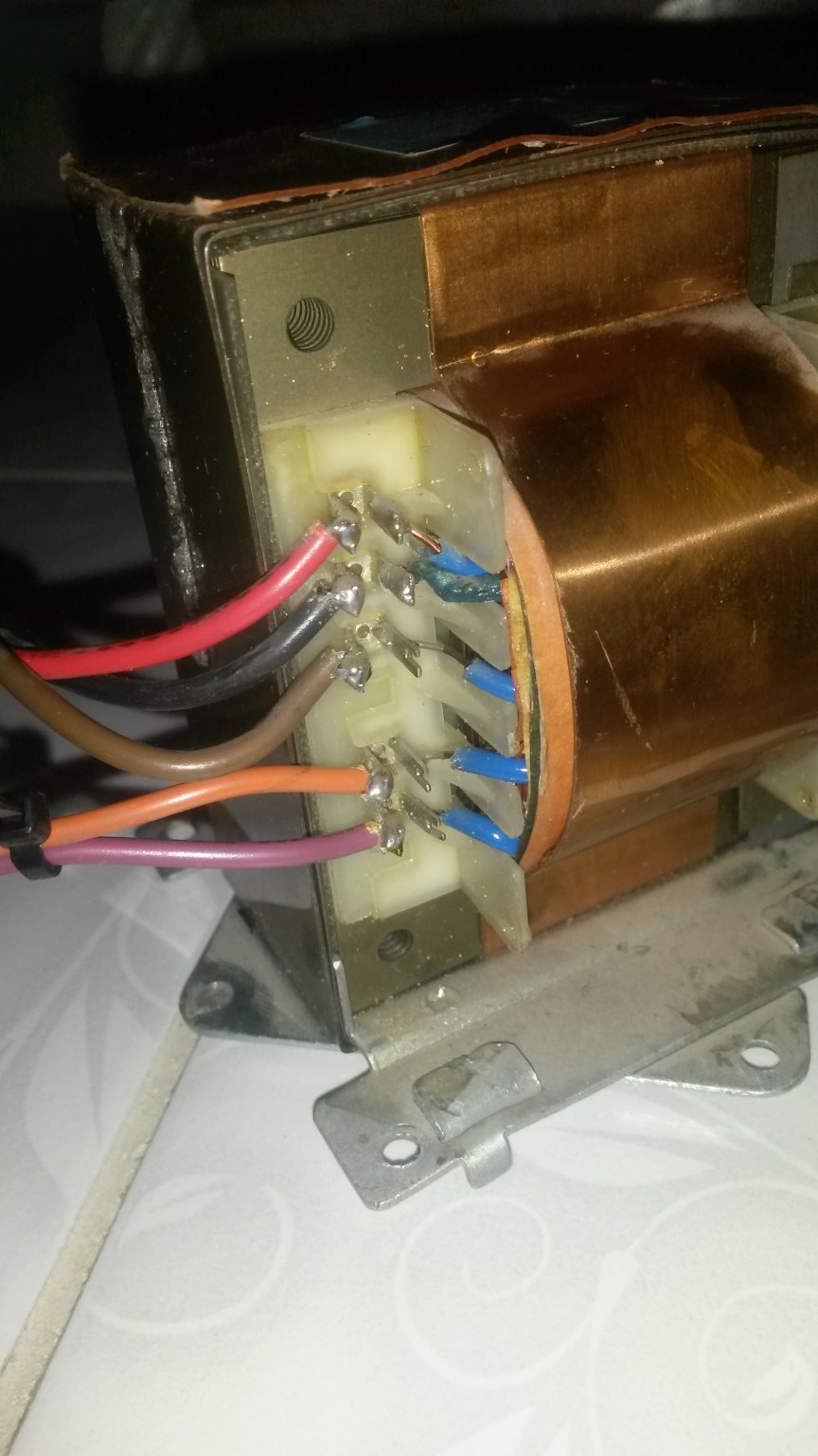

Merhaba arkadaşlar sizden bir konuda yardım istiyorum.müzik setinden söktüğüm trafonun çıkışları ac ben bunu dc ye nasıl çevirebilirim.ayrıca bunların voltajını da düşürmek istiyorum.bu konuda pek bi bilgim yok ona göre anlatirsaniz sevinirim.
dc ye çevirmek için istediğin trafo uçları arasına bir köprü diyot takman yeterli olur.
Senin ihtiyacın kaç volt dc bu gerilimle ne besleyeceksin.
Ben bunları sırayla 3 6 9 12 ve 24 volt olacak şekilde sıralamak istiyorum çeşitli dc motorlar var elimde onları çalıştırmak için.
Bence bu çıkışlar için bu trafonun çıkışına bir LM317 ile voltaj ayarlı güç kaynağı yapıp istediğiniz ayarda motor test edebilirsiniz. Tabiki LM317 nin verdiği akım çerçevesinde.

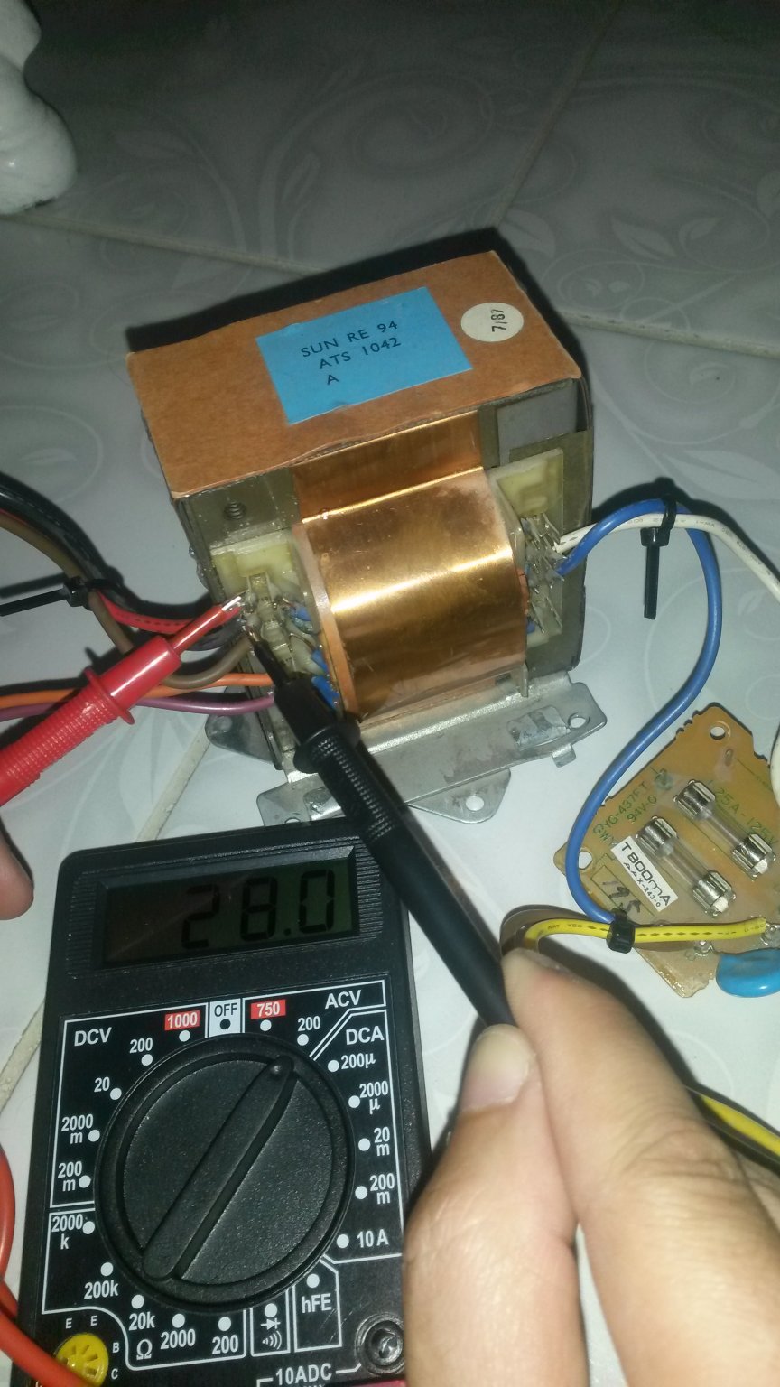

Aslında 2x28 volt bu trafo daha farklı şekillerde değerlendirilebilir güç kaynağı için boşa harcanmış gibi olacak. sizin yapmanız gereken 28 volt sargısından birini alıp doğrultmak filtrelemek ve kuracağınız regüle devresine girmektir. 1 amperden fazla çekecekseniz LM338 gibi daha güçlü bir devre yada LM317 nin çıkışına güç transistörü bağlamalısınız.
Şema isterseniz buradan paylaşırız. Elektronik bilginiz nasıl bilmediğim için temel yolu anlattım.
Sadece 2 tane 28 i alıp voltaj ayarlı çıkış yapabilirmiyim bunun için ne malzeme gerekli acaba veya bana bu devreyi hazırlayabilecek kimse varmı ben ankaradayım.
bu malzemeden al dıkkat etmen gereken trafo çıkışına kopru dıyot bağlaman ve yuksek kapasıtelı elektrolıtık kondansator takman bu malzemeye giriş DC36 voltu geçmemelı çikişi trımpotla 1.2-30 volt arası ıstedığın voltajı alırsın soğutucu takarsan 3 Amper çikiş alırsın piyasada en ekonomik devrede budur

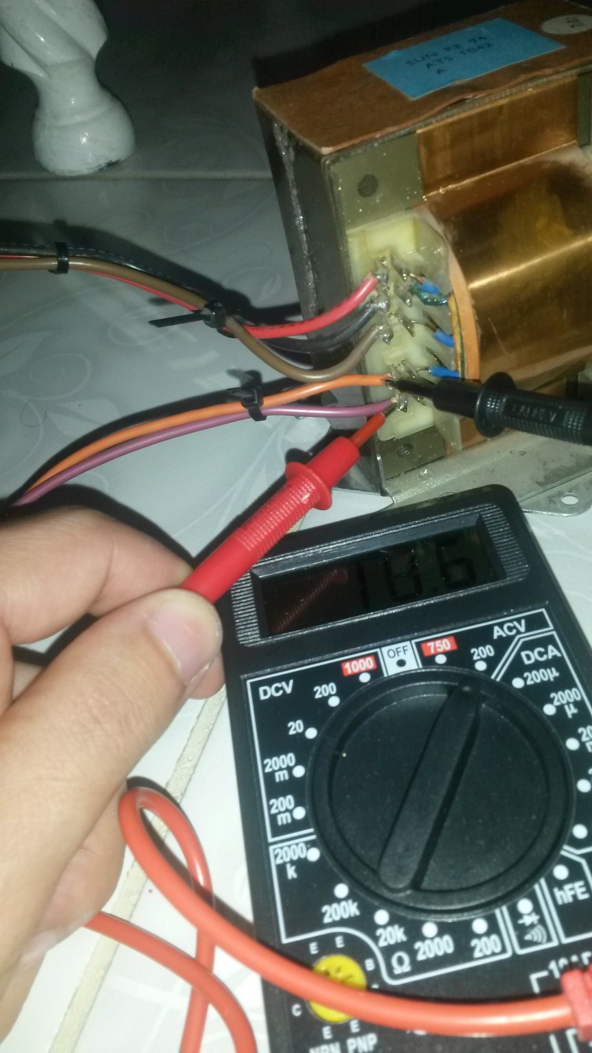

Aşağıdaki 18 Vac sekonder uçlarına köprüyü kondansatörü ve yukarıdaki konvertörü bağla. 28 voltlar fazla gelir.
28 volt AC çıkışı doğrultursak pik olarak 28 x 1.41 = 39.48 volt yapar. Bu modül için sanırım yüksek. 18 volt sargısı ise çok güç çekilebileceğini düşünmüyorum. O sargı anfi içerisindeki ön devreleri besliyor. Ana güç 2 x 28 volt sargılarından çekilebilir.
Şu linkteki gibi bir ürün olabilir. Dc 40 volta kadar giriş voltajı var.
https://tr.aliexpress.com/item/300W...12982088.html?spm=a2g10.search0104.0.0.WJCF1Y
Eğer 28 volt kullanılırsa iki uca birer diyot takıp birleştirilerek iki sargının da gücü kullanılabilir. orta uç sasi olur.
