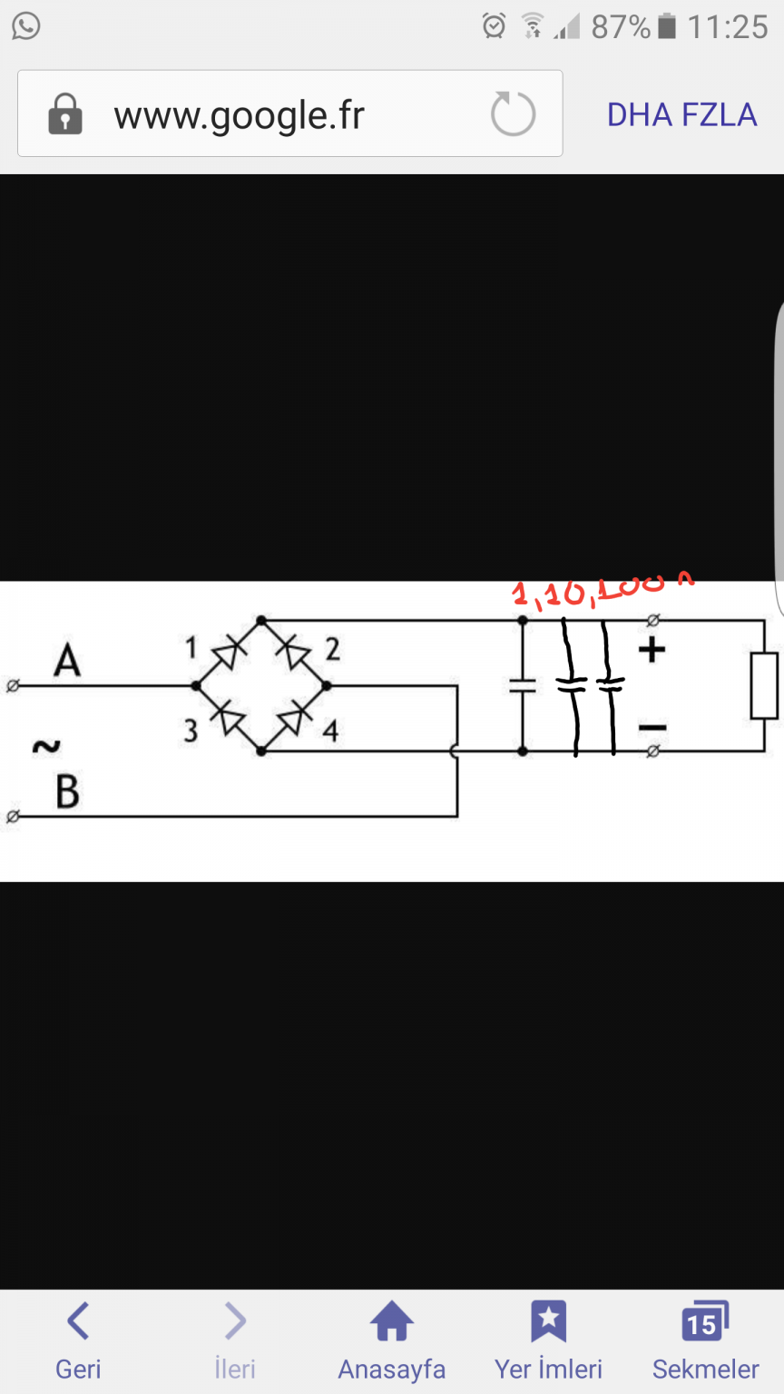

arkadaslar ruzgar turubini projemiz icin flas alternqtor yapacaz bunun icinde ac yi dc ye cevirmemiz lazim ne onerirsiniz
alternator max 15v 1.5 A degerlerinde olacak assagi yukari
hazir kurulu devre varmi internet uzerinden siparis verebilecegim isminide yazarsaniz sevinirim
simdiden tesekkurler okudugunuz icin
özel bir devreye gerek yok sadece ac yi dc ye cevirme işi varsa. köprü diyotla halledin ac yi dc ye cevirme işini.
köprüden sonra bulk kapasitor ekleyin. 2-3 tane 1000 uF mesela. 1n , 10n 100n da ekleyin birer tane. AC DCye çevrilmiş olur.

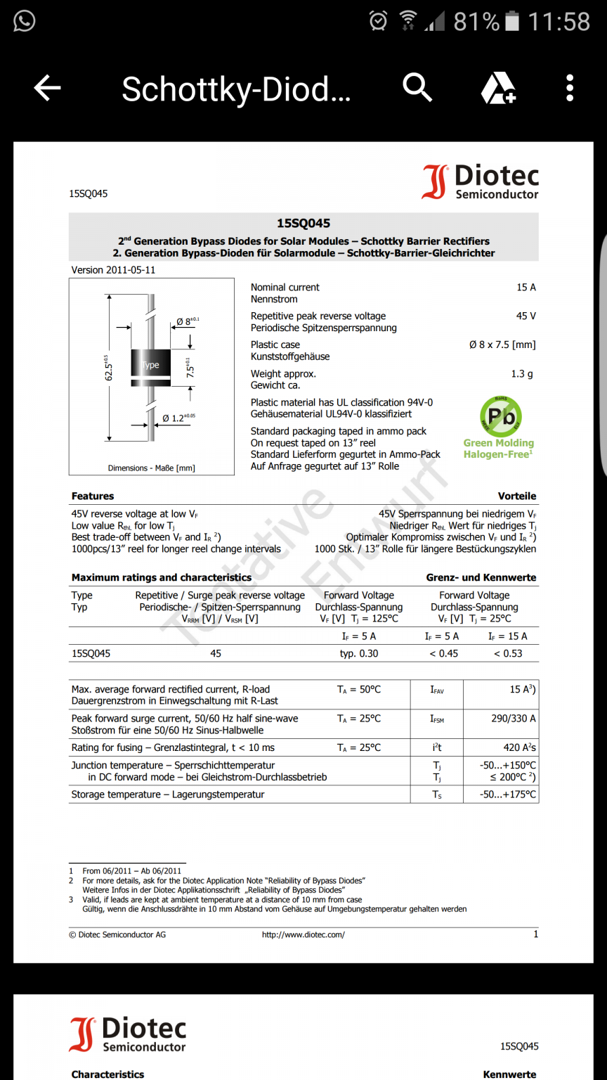

elimde 4 tana diode var onlarinda teknik ozelliklerini cekip paylasiyorum onlarla olurmu ?
kapasitorler1n 10n 100n paralel olarak boylemi baglanmali
Hazır köprü diyotlar var onları kullanın. KBPC 3510 veya KBPC 5010 işinizi görür, lehimle bağlantı yapmanız şart değil. Pabuçla da bağlayabilirsiniz.

Merhaba. Bakın,bu rüzgar türbini alternatörünüz proje bazlı olacağı için sanırım tek fazlı (iki çıkış kutuplu) olarak kesin olacaksa,verdiğiniz bu tam dalga doğrultma devresi buna çok uygun olur.Çıkışta kutuplu ve kutupsuz kond.'ler paralel olarak + ve - kutuplarına dikkat edilerek (Sadece kutuplu elektrolitik kondansatörler içindir bu dikkat,çünkü ters bağlanırlarsa patlarlar,buna dikkat edin.) hepsi paralel bağlanacaktır,ayrıca belirttiğiniz gibi.
30-35 amperler düşünülmeyip 1.5 amper 15 volt ac monofaze alternatör çıkışı düşünülüyorsa aslında elinizdeki schottky diyotları da (avometreyle diyot testinden çok sağlam olarak geçmişlerse veya başka yerden sökme şeklinde değillerse) köprü şeklinde bağlarsanız (45 volt,15 amper) işinizi rahatça görür,(Bu şema doğrudur,bu şemaya göre tam dalga doğrultma+filtreleme redresör devresini yapmış olacaksınız,başka bir ek şemaya ise gerek yoktur.) ama hazır satılan KBPC3510 gibi 35 ampere kadar kullanılan hazır köprü diyotlar da vardır,bu konudaki özel seçim size aittir.

elimde 4 tana diode var onlarinda teknik ozelliklerini cekip paylasiyorum onlarla olurmu ?Ekli dosyayı görüntüle 35227 Ekli dosyayı görüntüle 35228 kapasitorler1n 10n 100n paralel olarak boylemi baglanmali
evet aynen öyle. diğer kapasitörlerde aynen öyle bağlanmalı. Yer sorununuz yoksa küçük değerli kapasitör kullanın ama sayıları fazla olsun. Mesela 3 tane 1000 uF paralel yerine 6 tane 500 uF gibi... Kpasitörlerin voltaj değerini en az 35V secin. Diode için 2-3 A ve voltaj değeri 35V tan yüksek istediğiniz en ucuz diyotu kullanabilirsiniz. diyot seçimi için Vf yani forvard voltajı düşük diyot seçerseniz (shotky diyotlar gibi) diyot üzerinde kaybolan enerji az olacaktır. Yine aynı sekilde 3 tane kapasitör yerine düşük değerli 6 tane kapasitör dememin sebebide odur yani az enerji kaybı için.
Tekrar merhaba. Sn.sezginfr; Bakın aslında sn.toyer'in sözünü ettiği durum elektrolitik kond.'lerdeki ESR (Elektrolitik kond.lerin iç direnci) olayıdır ve siz elinizdeki küçük değerli elektrolitik kond.'leri eğer çokça paralel bağlarsanız ESR değerini iyice düşürmüş, şarj-deşarj esnasında akım alma-verme tepkisini veya bu esnada dolaylı yoldan oluşacak enerji kaybını dolaylı yodan azaltmış olursunuz.3 yerine 6 elektrolitik kond.'le bu filtreleme kondansatörünü oluştururken,herhangi bir yer sorununuz yoksa eğer,ESR 'nin olabildiğince küçülmesi açısından bu kullanım şeklini tercih ederek şarj/deşarj süresini,olası iç enerji kaybını daha azaltmış olursunuz,bu çok doğrudur.
