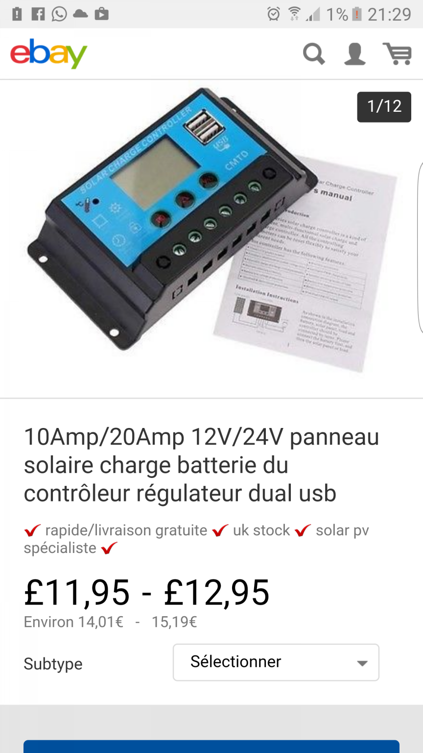

yani solar paneller icin uretilmis olan sarj kontrol cihazlari ruzgar gulundede kullanabilirmiyiz ?
Ürünün Vin değeri üreteceğiniz elektrikle uyumlu ise kullanabilirsiniz

Bence acele ediyorsunuz. :) Önce bir tane ampul yakmaya bakın. 12 Volt 10 Watt olabilir.
Solar panellerin tek bir tanesi 17-18 volt dc. yi bu reg.den önce üretecek şekilde dizayn edilir,solar reg.ler de Panel için çıkış değeri kendileri için giriş voltajı şeklinde,yani olmazsa olmaz bir voltaj giriş değerindedir.Prensip olarak her iki sistemdeki reg.ler de ayni görevi yaparlar.Ama burada asıl önemli olanı bu reg.lerin giriş voltajı kadar sizin alternatörünüz normal bir rüzgarda tam devirle dönünce bu gerilimi tam verebilir mi,(Veremezse bu iç regülasyon işlemi ve akü şarj akımı da hiç oluşamaz çünkü, bu reg.lerin iç dizaynleri buna göre tam kalibre edilerek yapılmıştır.) önce bunu test etmeniz,saptamanız da şart,diğer üyelerin de açıkça belirttiği üzere.Kolay gelsin.
