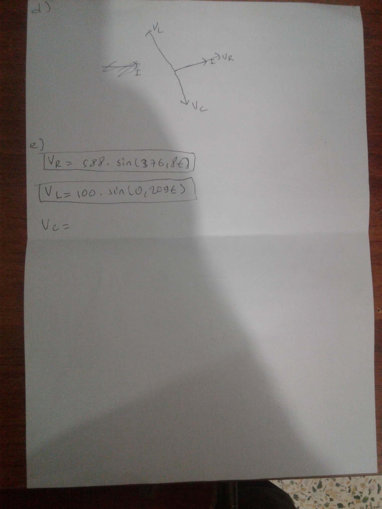

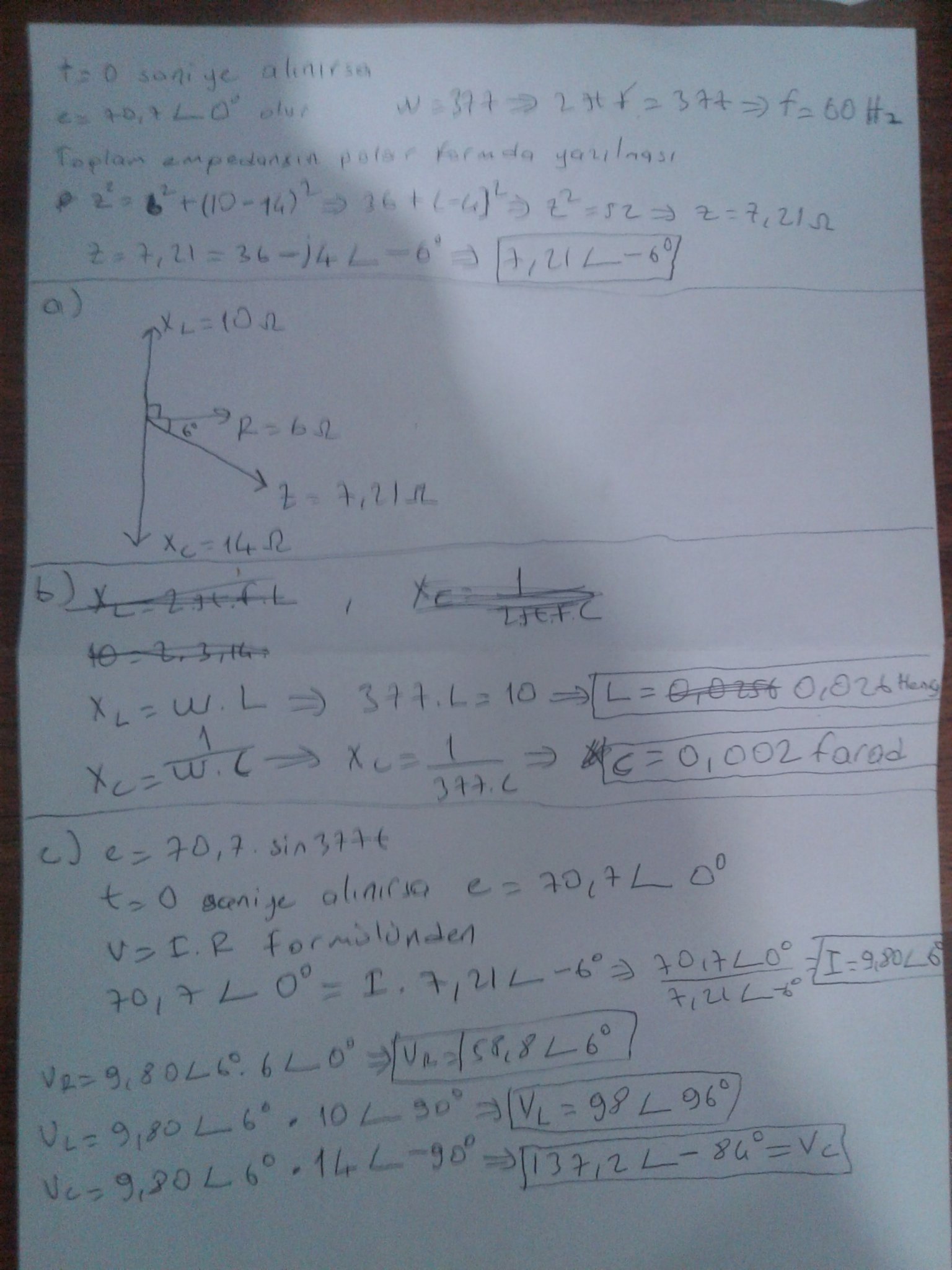

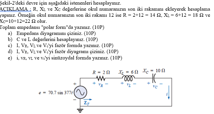

Normalde kendim yapmaya çalıştım fakat hocanın verdiği kaynaklarda yeterince bilgi yok sizden yardım istiyorum.
R=6
XL=10
XC=14 Ohm alınıcak
J Yerine birşey kullanıcakmıyım
W ve L yi nasıl bulabilirim
birde diğer çizim soruları hakkında bana bir kaynak bulabilirmisiniz rica etsem?
Aslan delikanli sen daha bunlari bilmiyorsan nasil gececeksin bu dersten ? Bunlar daha dersin elif ba sı. Çetrefilli mevzuları değil.
W= 2 x pi x f
XC ve XL yi hocanız vermiş.

Dersi alttan alıyorum o yüzden sadece notlara bakarak anlamaya çalışıyorum o da bir yere kadar yardımcı olduğunuz için teşekkür ederim.
Çözebildiğimi çözdüm umarım doğru cikar. Sınavın mı var bunları yaz boş kağıt vermekten iyidir
