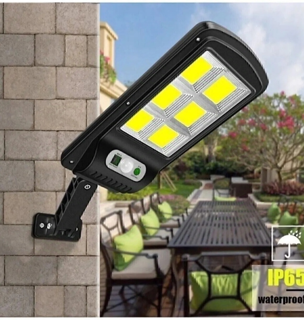

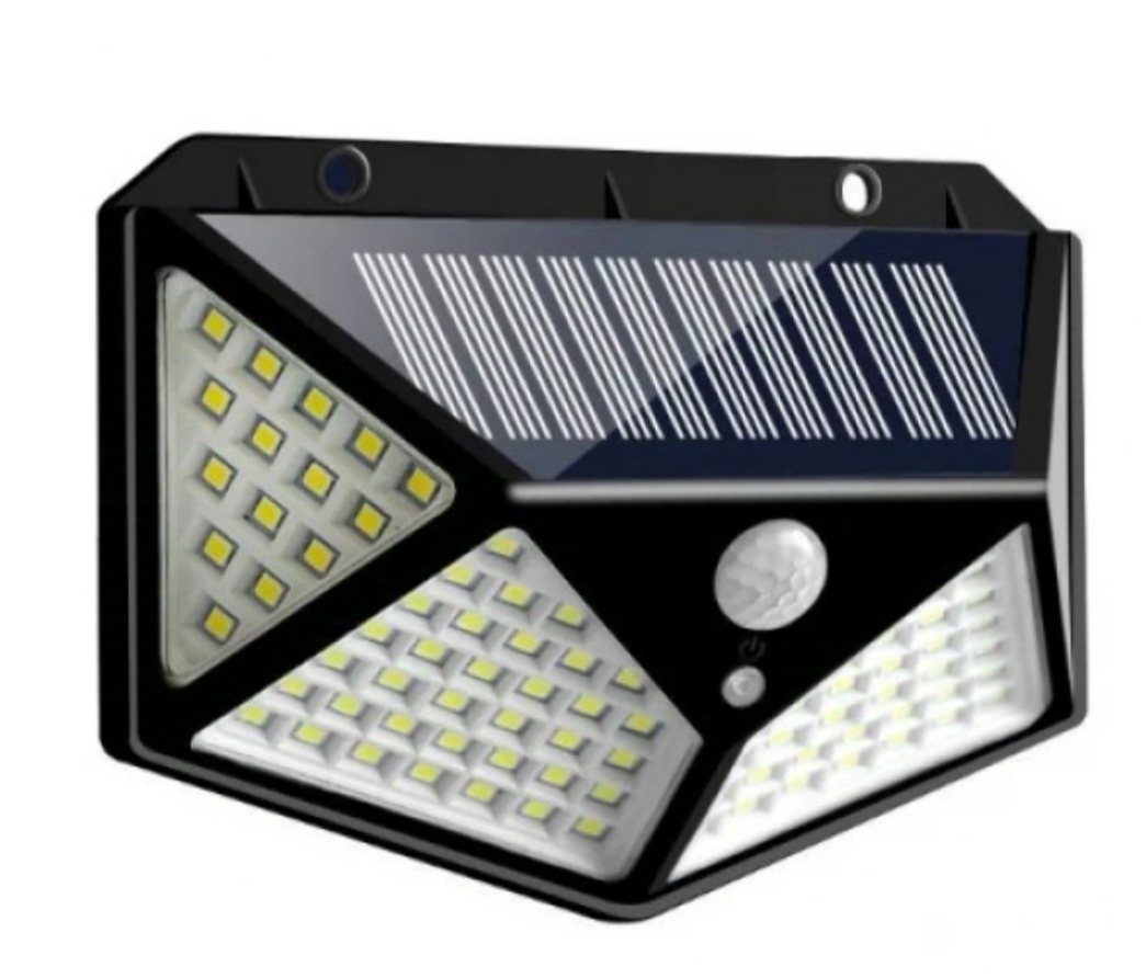

Aşağıdaki iki solar led lambadan aldım. Biri bahsettiğiniz şekle yakın kullanım sunuyor. Bu tür solar lambalar sadece gece çalışıyor. Solar panelinden enerji geldiğinde ledler yanmıyor. Gece ve gündüzü ldr ile değil de, o şekilde ayırt ediyor. Bu lambaların içinde bir adet en dandiğinden düşük kapasiteli 18650 lityum pil bulunuyor. Çok sık çalışmazsa 3-5 saat hareket gördüğünde çalışabilir. Hareket sonrası 30 saniye kadar açık kalıyor, sonrasında ya sönüyor ya da ayarlanan mod'a göre yarım seviyede yanıyor. İstenirse yarım seviyede sürekli yanıyor. Yarım seviyede yanma durumunda içindeki pil çok daha kısa sürede tükenecektir! Bu sebeple pili tp4056 ile sürekli şarj edecek şekilde revize ederek 5 volt ile besledim. Ayrıca solar paneli de gece mod'unda olacak şekilde bantlayıp karanlık hale getirdim. Tamamen devreden çıkarınca ir/hareket sensörlü devrenin çalışmadığını gördüm. Büyük olanda da benzer sürekli beslemeyi yapacağım, henüz modülleri temin etmedim. IR hareket sensörleri, yaprak, ağaç dalı gibi hareketlerden değil sadece canlı insan, hayvan ya da sensör üzerinde, yakınında gezinen böceklerden etkilenerek tetikleniyor. Sıcak yaz günlerinde de kafasına göre de tetiklenebiliyor. Bunun yerine led lamba + harici hareket sensörü ile de sistem kurulabilir. Sürekli çalışması için yukarıda görseli paylaşılan iki kademeli anahtarla istenilen yapılabilir.

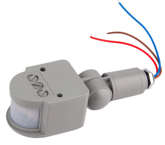

sensör alırken 3 adet ayarlana bilir potu olsun sens ayarı var o ayarı kısarak sadece büyük nesnelerde çalışmasını sağlaya bilirsiniz.

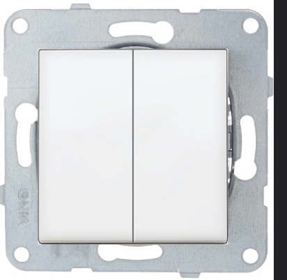

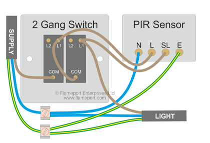

Çok teşekkür ederim Sensör olarak Radar Sensör aldım Cata CT-9185 bende yabancı kaynaklardan bir çizim bulmuştum onu da paylaşmak isterim..
İki anahtar​
Supply işaretli kablo, tüketici ünitesine veya kaynaşmış bağlantı ünitesi veya fiş gibi başka bir güç kaynağına bağlıdır.
Diğer kablo 'ışık' ışık bağlantısına bağlıdır. Gerekirse bu ek ışıklara genişletilebilir.
Anahtarda iki ek bağlantı terminaline ihtiyaç vardır - biri toprak için, biri nötr için. Bunlar vida terminalleri veya Wago konektörleri gibi diğer tipler olabilir.
Üç Dünya kablosu bir terminal bloğuna birbirine bağlanır.
Üç Nötr kablo başka bir terminal bloğunda birbirine bağlanır.
Gelen hat bir anahtarda COM'a bağlanır. Bu anahtardaki L1, diğer anahtardaki COM'a ve PIR sensöründeki L'ye bağlanır.
İkinci anahtardaki L1, PIR üzerindeki SL'ye (anahtarlı çizgi) ve ayrıca aydınlatmaya bağlanır.
Sol anahtar ana açma / kapamadır. Kapalı konumda, ışıklar ve sensör kalıcı olarak kapalıdır.
Sol anahtar açıkken, PIR güçlenir ve hareket algılandığında ışıkları etkinleştirir.
Sağ anahtar da açıksa, ışıklar kalıcı olarak hatta bağlanır ve her zaman açık olacaktır.
Kullanım kolaylığı için sol anahtar 'KAPALI / AÇIK' ve sağ anahtar 'OTOMATİK / AÇIK' olarak etiketlenmelidir.
