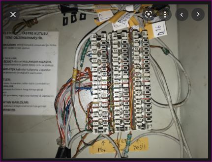

Arkadaşlar, ev interneti den 0.5 mbps hız alıyorum. Haliyle gezinti için çok düşük bu hız. Telekom ekipleri geldi ve dışarıdan binaya kadar gelen tesisatı kontrol etti. Sorunun iç tesisatta olduğunu söylediler ve sorumluluğun bende olduğunu söylediler
Telefon kutusundan daireye kadar bütün kabloları multimetreyle kontrol ettim;​
  • + - kablolarını bir uçtan kısa devre ettim ve diğer uçtan multimetreyle 8 ohm olarak ölçtüm.
  • + - kabloları tamamen serbestken ölçüm yaptım aralarında 2 megaohmluk bir direnç ölçtüm yani aralarında kısa devre var.​
Sonuç olarak bu değerlerin veriyi etkileyip etkilemedigini bilmiyorum. Bu sorunu bir türlü çözemedik. Ne yapmalıyım?

Binaya gelen ve servis sağlayıcınızın binaya monte ettiği kutunun adı reglet'tir. O kutuda size gelen kabloyu, dairenize bağlanan kablodan ayırıp, ucunda soket olan bir kabloya bağlayın ve modeme takın. Modeme de uzatma kabloyla elektrik verin. Laptop varsa Reglet kutusunun oraya götürün. Ethernet kablosuyla ve kablosuz olarak bağlanıp hız testi yapın. Eğer hızı istediğiniz seviyede alıyorsanız, dairenize gelen kablo sorunludur. Kablo çekmeniz gerekirse içi çok damarlı yani NY kablodan satın alın. İçinde 5 adet damar olsun. İleride bir kopma olursa diğer uclara bağlarsınız. Baktınız daire içindeki borulardan gitmiyor. Sıva üstü götürün. Ben bir yerde binanın dışından kroşeleyip götürmüştüm. Splitter'ın soket kısmı zamanla oksitlenebiliyor. O kısma da bakın ya da Splitter ı yenileyebilirsiniz. Modeme giren soket oksitlenmiş olabilir. Oksitlenince soketin içi yeşil oluyor. Farklı bir modem ile de deneme yapın. Arıza olasılığı zaten 5 tane. Ya modem sorunlu. Ya kablo kopuk, Yada servis sağlayıcınızdan gelen kabloda sorun var. Ya splitter arızalı. Ya da soket oksitli. Regletin içindeki kısma bir aletle kabloyu çakar gelen teknik personel. Eğer öyle bir durum varsa elle bağlayıp bantlamanız iyi olur. Reglet kutusu resmi bu.
