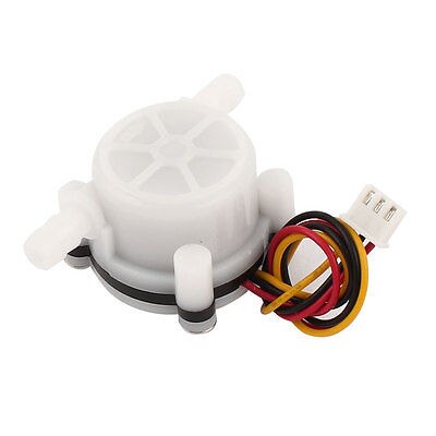

Arkadaşlar elimde bir akış sensörü var.
Sensörün içinden su geçtiğinde sensör içindeki türbine bağlı mıknatıs dönüyor ve kesik kesik voltaj veriyor. Su akışı durduğunda ya sürekli voltaj veriyor yada hiç voltaj vermiyor.
Bana su akışı olmadığında, yani
voltaj sürekli 1 ise röle kapalı
voltaj sürekli 0 ise röle kapalı
voltaj sürekli 1,0,1,0 yaptığında ise röleyi tetikleyecek Pic yazılımı gerekiyor.
bu kodları gönderebilecek arkadaş olursa çok sevinirim .
Teşekkürler.
Arduino dene (saniyede 500 den fazla sinyal saymayacaksan). Şayet saniyede 6 milyon sinyal saymak istiyorsan o zaman da teensy 3.1

sıcaksu pompam var. akış sensörüyle tetikleniyor. fakat debi o kadar düşük ki bir türlü ilk çalıştırmayı yapmıyor. musluğu açıp ilk tetiği vercek bir buton tertibatı düşündüm. ama sensörün çalışma mantığını bilmiyordum. bu soruda anladım ki aç kapa aç kapa yapıyor.. belli bir eşik değeri, örneğin saniyede 3 aç kapayı geçmesi gerekiyor.
bu mantıkla bakarsak sensör iki kablosundan paralel bir buton bağlasam ve bu yaylı butona peş peşe 3-5 kez kısa aralıklı basabilsem tetiklemeyi sağlayacağım? doğru mu anladım..
musluğu kapattığımda su akışı kesilince de pompam duracak? ya da bu sorunu en ekonomik şekilde nasıl çözerim.
