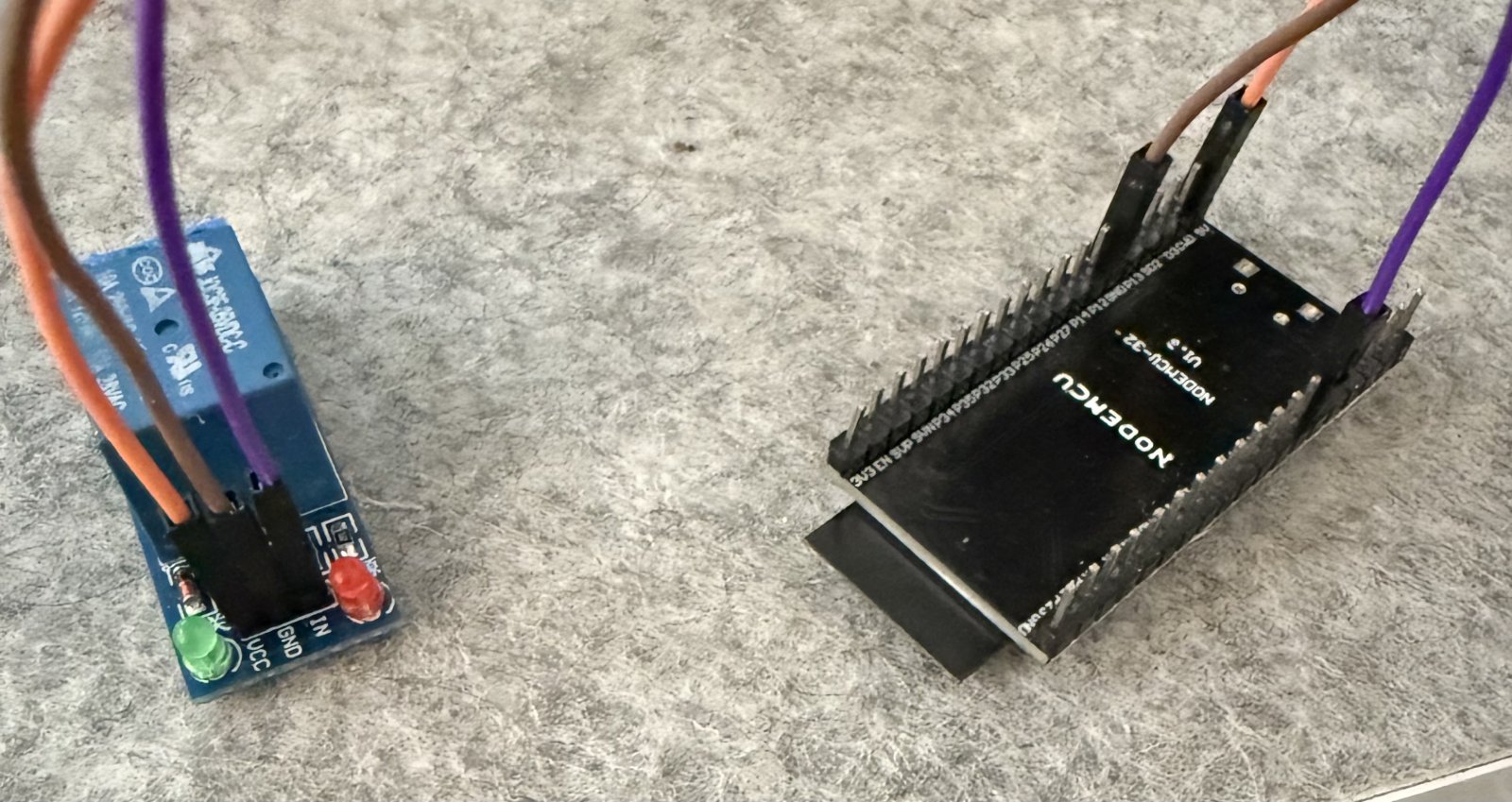

Röle çekmiyor
O zaman sinyal ucunun pcb de hattında bir kopukluk olabilir. Led icin siz gerilimi arkadan verdiğiniz için yanmıyor olabilir. Pin header lari sanırım 90 ° bükmüşsünüz. Bu bükme pcb de çatışmaya neden olmuş olabilir.
Bükmedim orjinali öyleydi. Bugün başka bir role aldım low level triger röle. LOW yapınca röleyi çekiyor ama bu sefer de kapatamıyorum. HIGH yapınca kapanması gerekmiyor mu? Sadece LOW u algılıyo çekiyo sonrası yok.
Buldum problemi. Röleyi 5v ile besleyince sıkıntılı çalışıyor tam olarak sıfıra mı indiremiyodu anlamadım. 3v dan besleyince iyi çalışıyor.
Mantıksız. O röleler 5 volt için dizayn edilmiş. Siz acaba low yapınca gerçekten 0 volt high yapınca 5 volt olmuyor mu? Ara bir değerde mi kalıyor?
Low ve High çıkışları voltmetre ile ölçermisiniz?

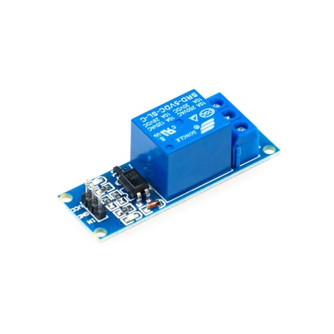

bakın bir satıcı böyle yazmış bunla alaklı olabilir mi?
Röle beslemesi 5V ile yapılır. Giriş sinyali 3.3V uyumludur. 5V tetikleme sinyali ile çalışmaz. 5V luk sistemden kontrol edilecekse 2 direnc ile sinyal bölünerek giriş pinine uygulanır.
Sizin arduino çıkışınız kaç volt ? Bununla alakalı olabilir.
Ben esp32 ve nodemcu ile denedim 3.3v la besleyince sadece mantıklı çalıştı. Diğerlerinde röleyi çekince bırakmıyo daha.
