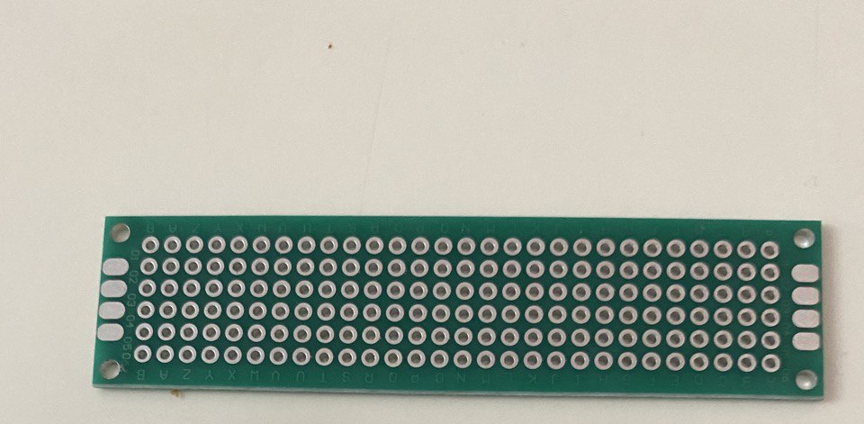

Peki izninizle bir soru sormuş olayım. Çok basit bir delikli plaket sorusu.
Delikli plakette devreyi kurup bağladıktan ve lehimledikten sonra devreye şebekeden gelen faz ve nötrü nasıl bağlıyoruz? Normal herhangi bir bacağa lehimleyerek mı?
(Grup priz için) Önce kabloyla gelen faz ve nötrü delikli plakete lehimleyip oradan da grup prize mi yönlendireceğiz yine?
