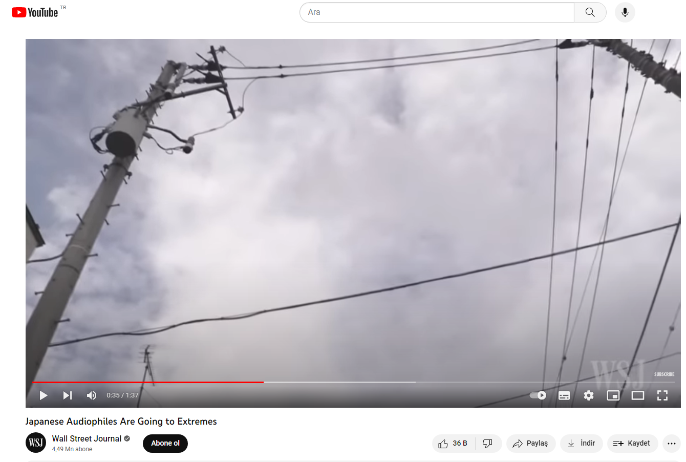

Merhabalar, videoda 30. saniyedeki düzeni oluşturmak ne kadar maliyetli olur ve belediye/dağıtım şirketi müsade eder mi , teşekkürler
Buradaki amaç nedir yüksek gerilim ile ne yapacaksınız?
Açıkça yazın olup olmayacağını söyleyelim.
Bence ses sistemi için yüksek gerilim gereksiz ve alakasız mantıksız ve saçma.
Siz asıl ne yapmak istediğinizi yazın ona göre yorum yapalım.
Japonya' da voltaj 110 volt, direkten trafo ile almış amcam cihaza zarar gelmesin (cihazları pahalıymış..)ve parazitlerden kaçmak amaçlı evine özel trafo bağlatmış ,sanırım derdini anlatır yerini gösterir (sana ait arazi,alt kat gibi)parasını da verirsen sana özel trafonuzu bağlarlar tabi özel şartları vardır bölgeye göre ,parazitsiz şekilde müziğinizi dinlersiniz.
Daha ucuzu izalasyon trafosu ile mümkün ,deneyenler vardı forumda elektro gitar ,amplifikatör felan bağlamıştı parazitlerden kaçınmak için.

İzalasyon trafosu .
Japonya 110 volt her binanın özel trafosu .
Alınan elektrik enerjisinde ses kalitesi yüksek ?
Videoda anlatılmak istenen herhalde .
